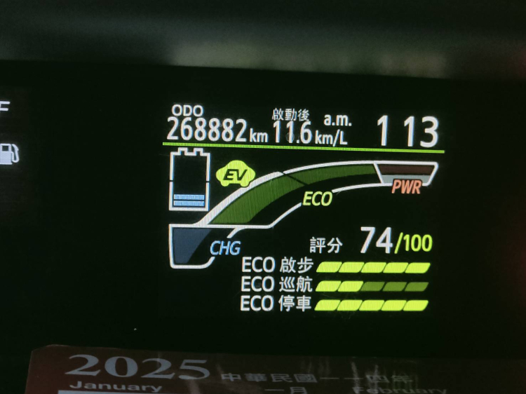

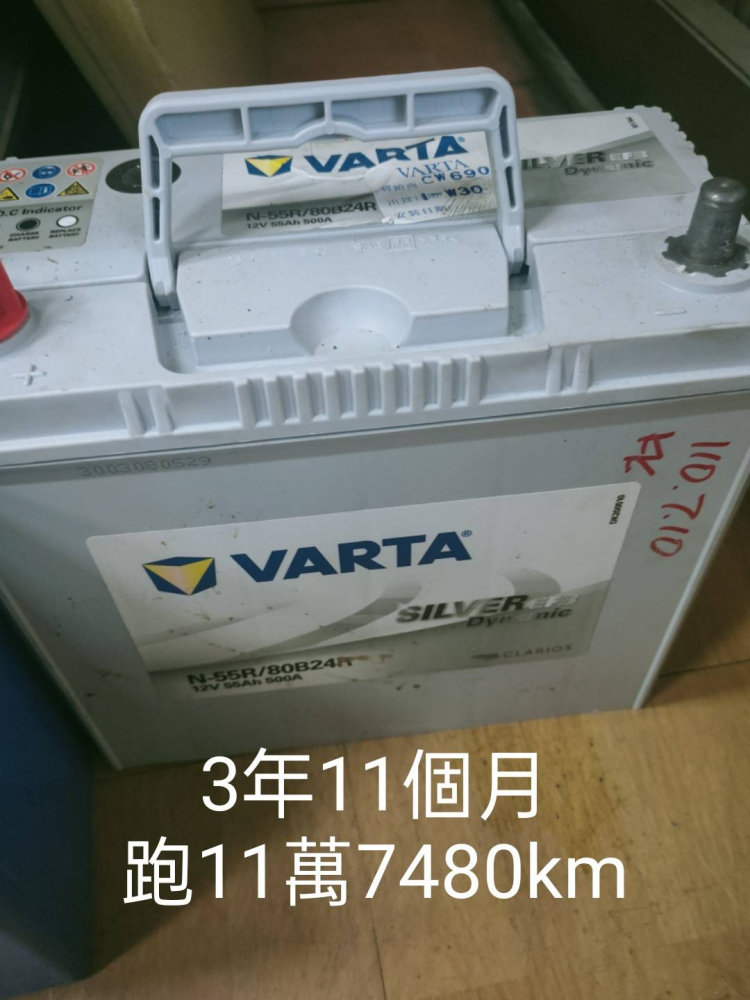

時隔近4年,再次更換啟動電池(小電池)
前次發文時是原廠MIJ湯淺S34B20R這顆小電池,撐到151400公里下課
當時換的副廠電池華達VARTA N-55R/80B24R,3500元,至今天268880km下課。
第二顆小電池268,880km下課
第二顆小電池268,880km下課
今天也是突然沒電,發動不了,連閃黃燈、儀錶板等全無顯示,感覺沒電得更徹底。

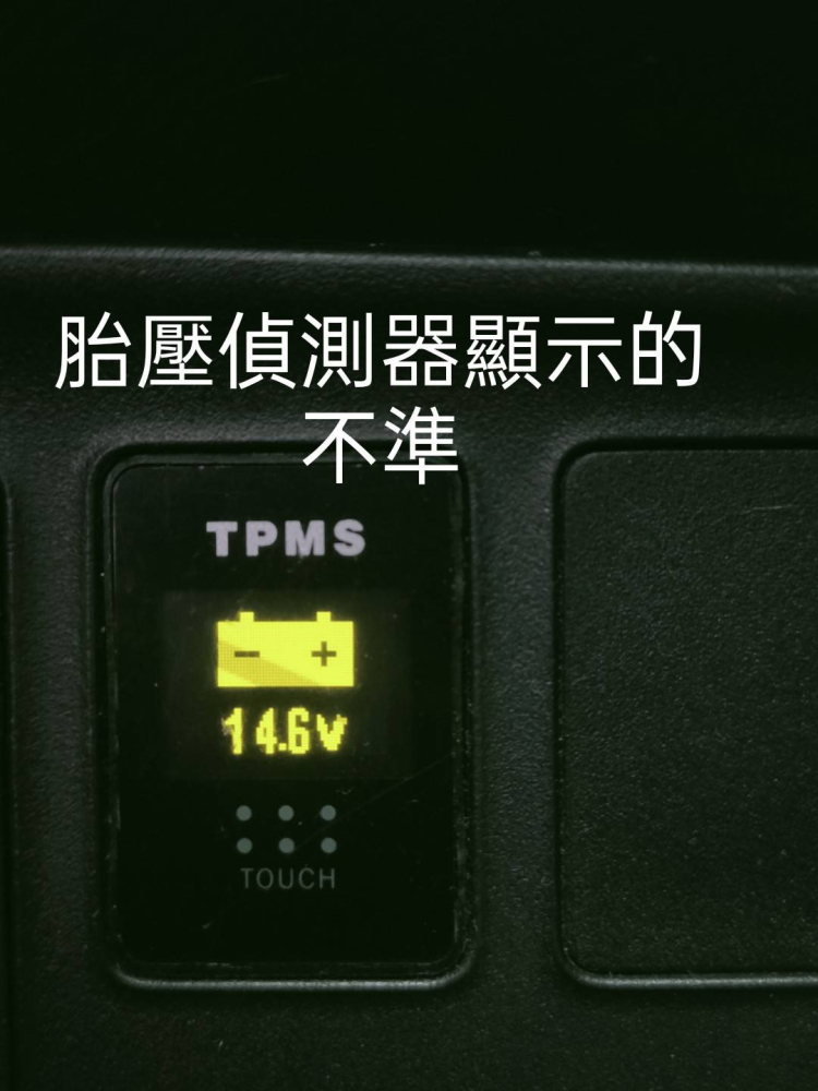

前幾年裝了ORO的胎壓,有在高速公路救過一次中釘
但其附加的小電池電流偵測功能,沒電之前幾天顯示14.6V,似乎不太準確?
正常應該是要12.5V以下才是快要沒電的吧?

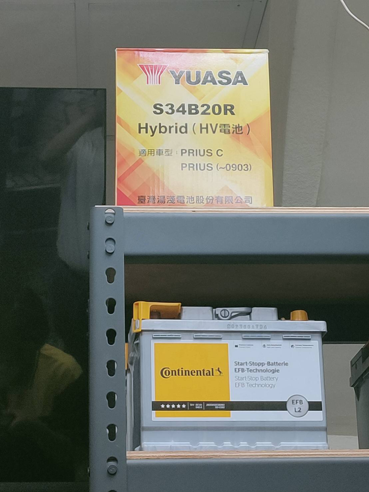

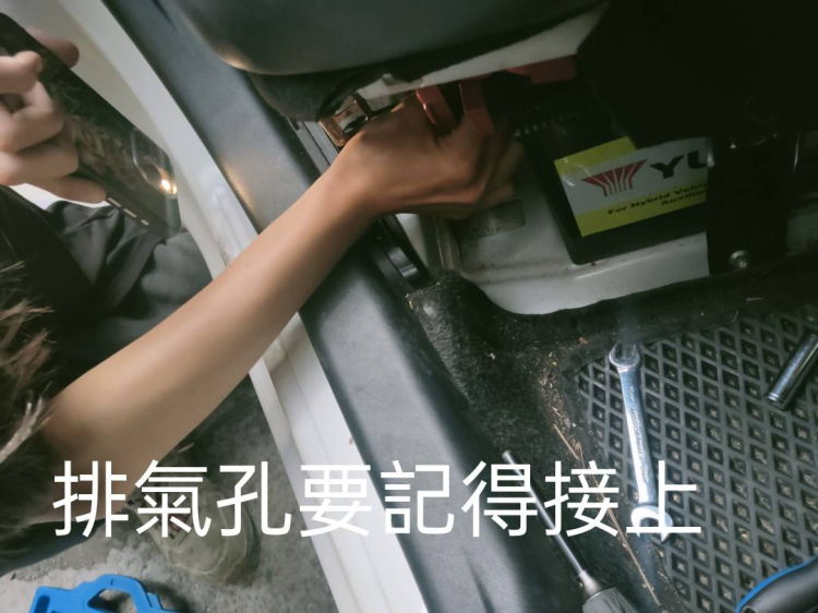

今天刁車在左營區,開啟Gmap搜尋店家,問了5、6間竟然都沒貨,後來問到文康路上一間金岡電池說有貨,但老闆來到現場第一次發發不動,也似乎沒拆換過電車在右後座位下方的電池,又問到調貨在前鎮區要1小時;最後是付了300元救援費後,另開到前鎮區英明電池https://maps.app.goo.gl/dZSk4YXWWNCYu3eg8
非常推薦這間英明電池,原廠 YUASA湯淺S34B20R這顆連工帶料4200元可刷卡有開發票。另報價副廠GS同等級也是有排氣孔的2600元。

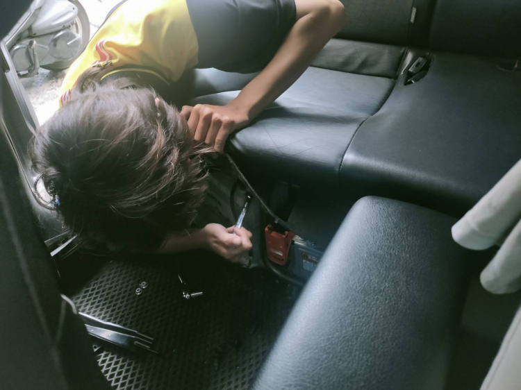

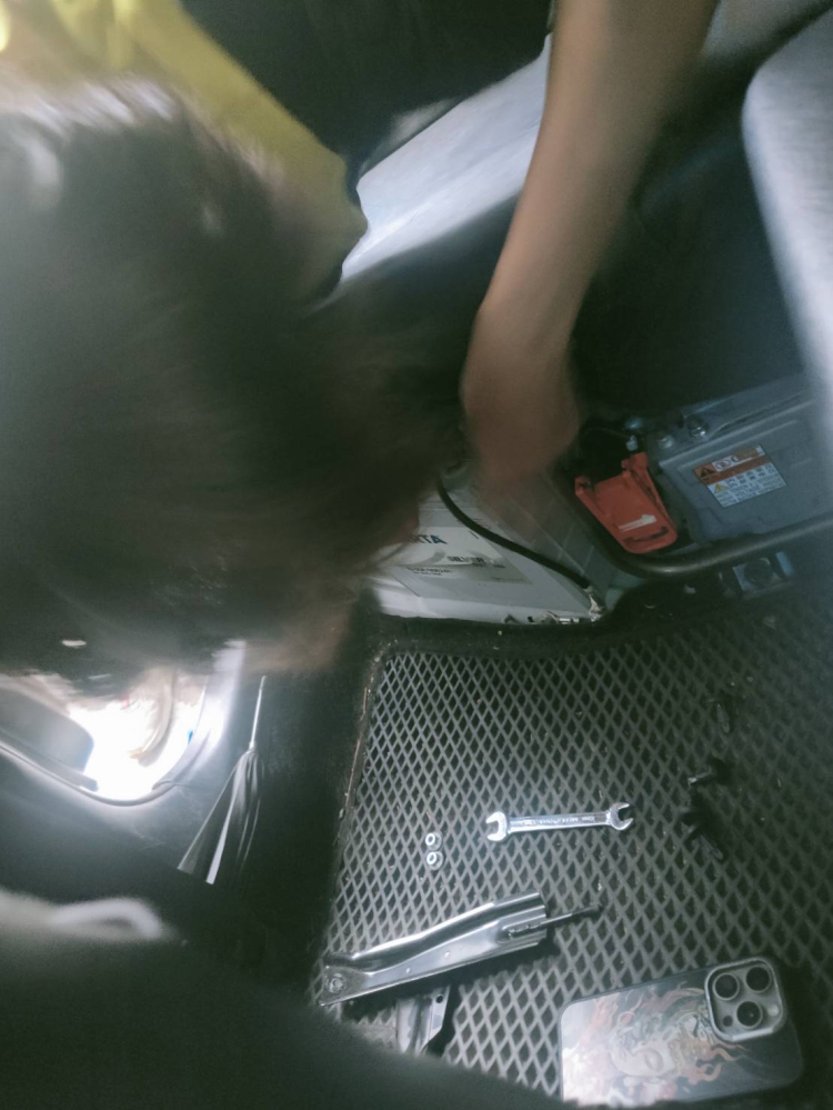

我這次就更換原廠YUASA湯淺S34B20R,師傅更換前會先接UPS保持行車電腦不斷電
但其實我已經沒電了,務電救援後、開來的路上時間日期都重置了沒差

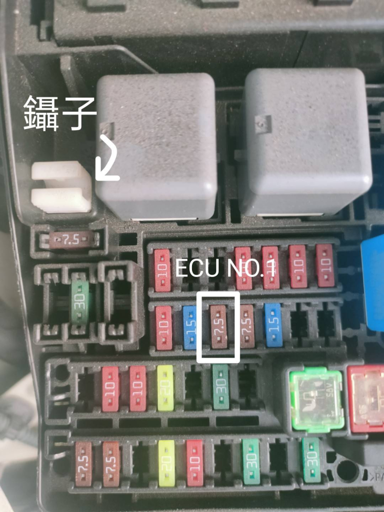

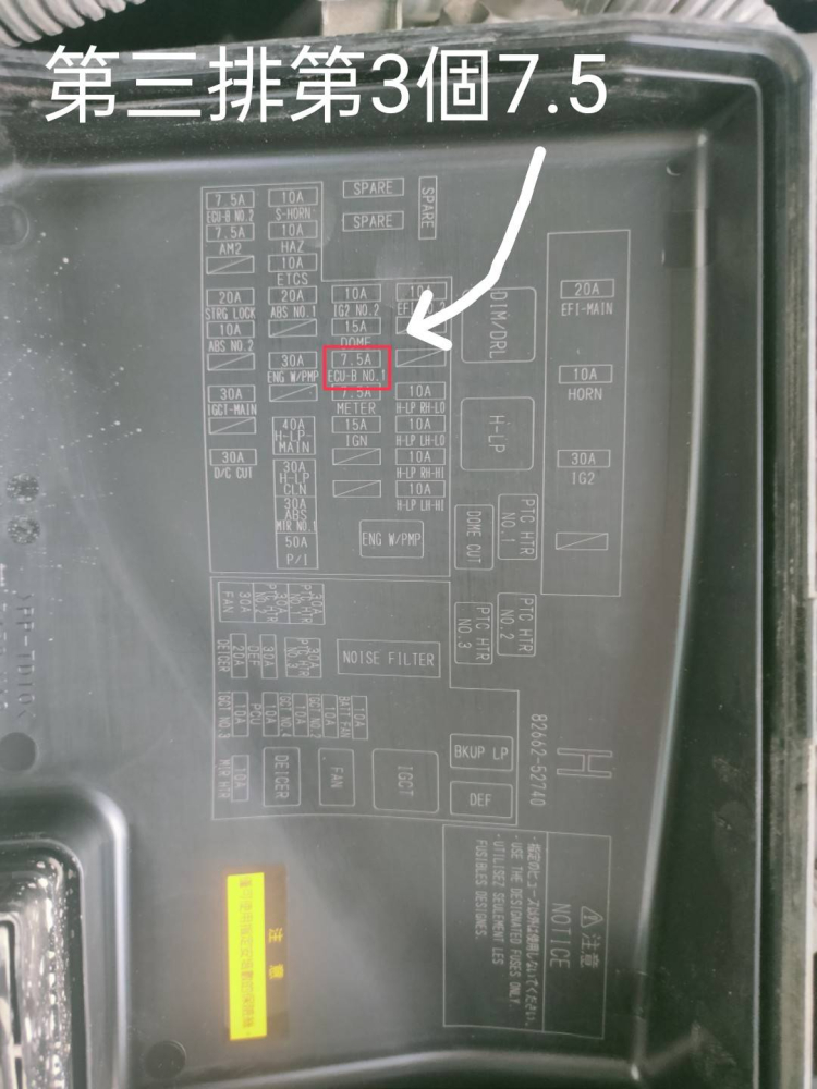

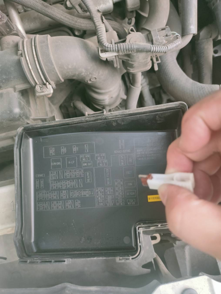

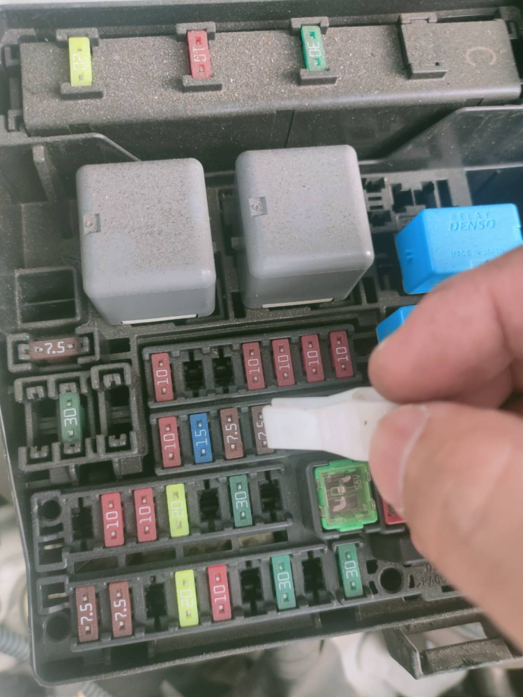

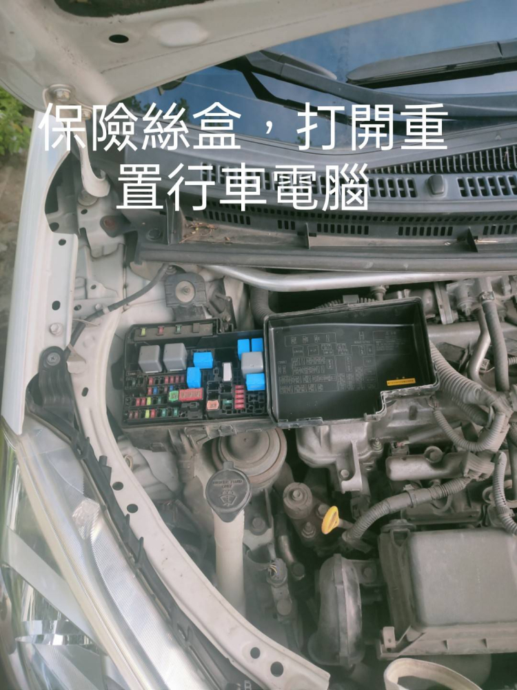

師傅熟練地拆解更換完成後,我自己再開保險絲盒、拔ECU NO.1起來,15秒秒後再裝回,重置完成,再戰15萬公里!
有關保險絲重置,是參考論壇內文章,非常詳細、簡單
平常沒事就重置一下也無妨,哈
https://prius-c-club.com/forum.php?mod=viewthread&tid=10244
