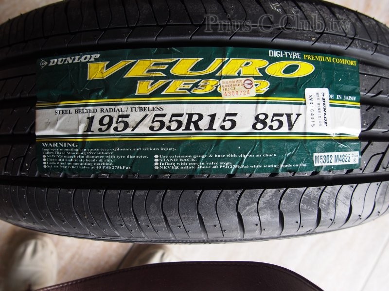

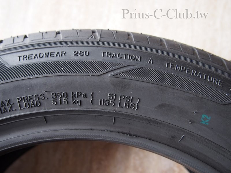

我現在換這條DUNLOP VE302胎壁上有標示
