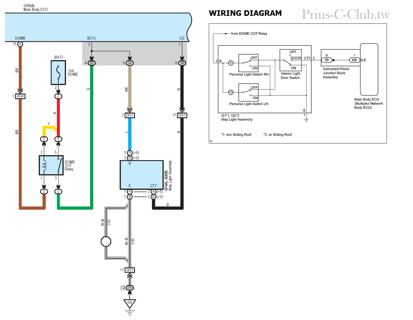

請教室內燈座三條電綫藍,黑,白黑用途説明
 楼主| 发表于 2014-10-30 01:53 | 显示全部楼层
謝謝J大指點,晩上重新確認,三條綫配置為藍綫為B+,黑綫Door接地回路,白黑搭鐡。門関時,黑綫迴路切断,門開時導通參考以上,裝上LED清淨机測試功能正常,如有錯誤,敬請指正,感恩!

所以您是另外拉一條 ACC 來接空氣清淨機嗎??
黑線是 Door 接地迴路,那它的正電那邊來?? {:019:}
有想過從前面接電到後面來弄LED室內燈,不知是不是直接接黑、白黑就可以使用??{:019:}
 楼主| 发表于 2014-10-30 10:59 | 显示全部楼层
没有拉Acc直接接B+(藍色綫供應電源�正電來源)
LED室內燈門開亮門関滅接藍�黑,另有開関控制接蓝�白黑

发表于 2014-10-31 22:25 | 显示全部楼层
附上線路圖給大家參考
"黑白線"(W-B)接地
"黑線"接車身電腦 "ILE" - 車子熄火或開門時, 車身電腦提供接地訊號到這條線
"藍線" 提供 BAT 12V 電源, 但是會被"車身電腦"經由 DOME CUT RELAY 繼電器作延遲關閉控制
INTERIOR LIGHT WIRING DIAGRAM
