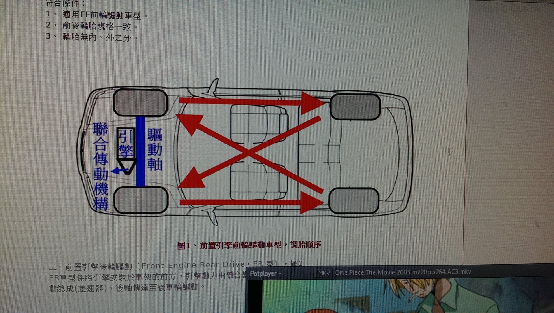

請教各位前輩14年原廠胎對調是左前調左後,或是左前調右後呢?
跟版大買了噴膜想說乾脆拆下來噴順便調胎,
但不知道單導向或........
有調過的大大可以提供下經驗嗎!
感恩

一般最簡單調胎方式前後對調 不用分單導向或雙導向

除非是單向胎,不然一般比較好的對調方式是後輪調前輪時交叉,前輪調後輪直接往後

簡單來說就是這樣調胎
PC說明書裡也有類似這頁
買車還是要翻翻說明書~~~

s870666 發表於 2014-10-16 09:47
贊同{:073:}{:060:}
