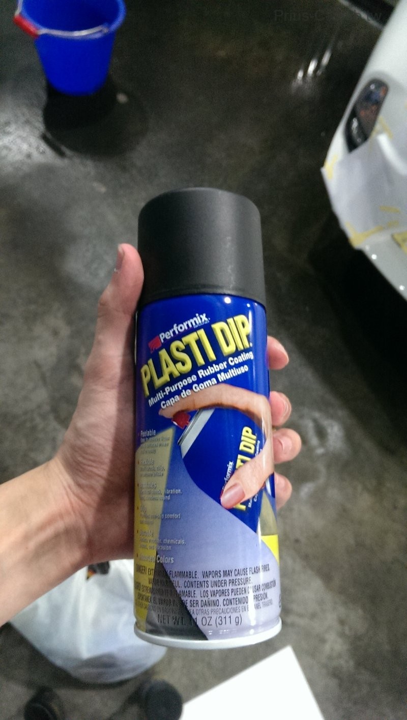

小弟購買的是PLASTI DIP的消光黑噴膜,美國製,市面上很多各家的可以參考~ 但是汽車百貨的賣很貴倒是真的.....

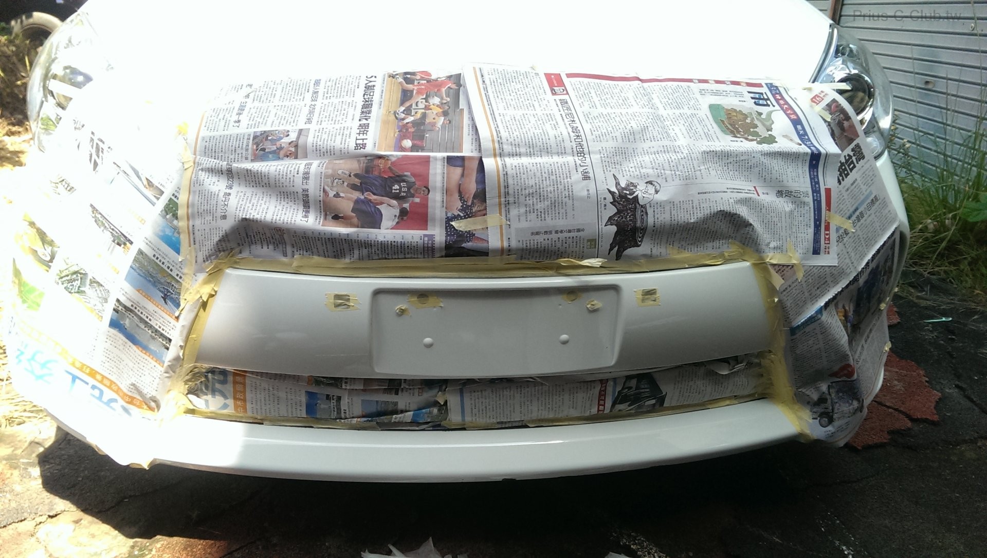

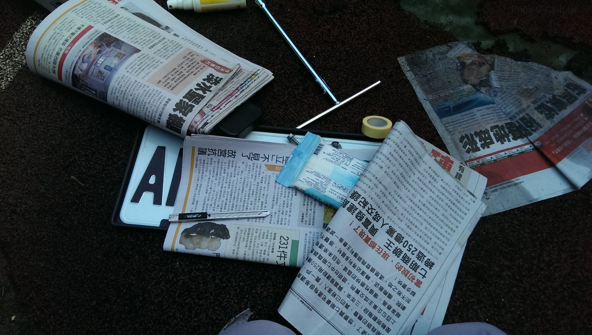

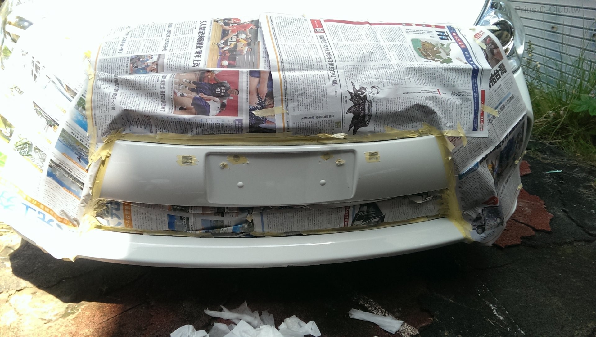

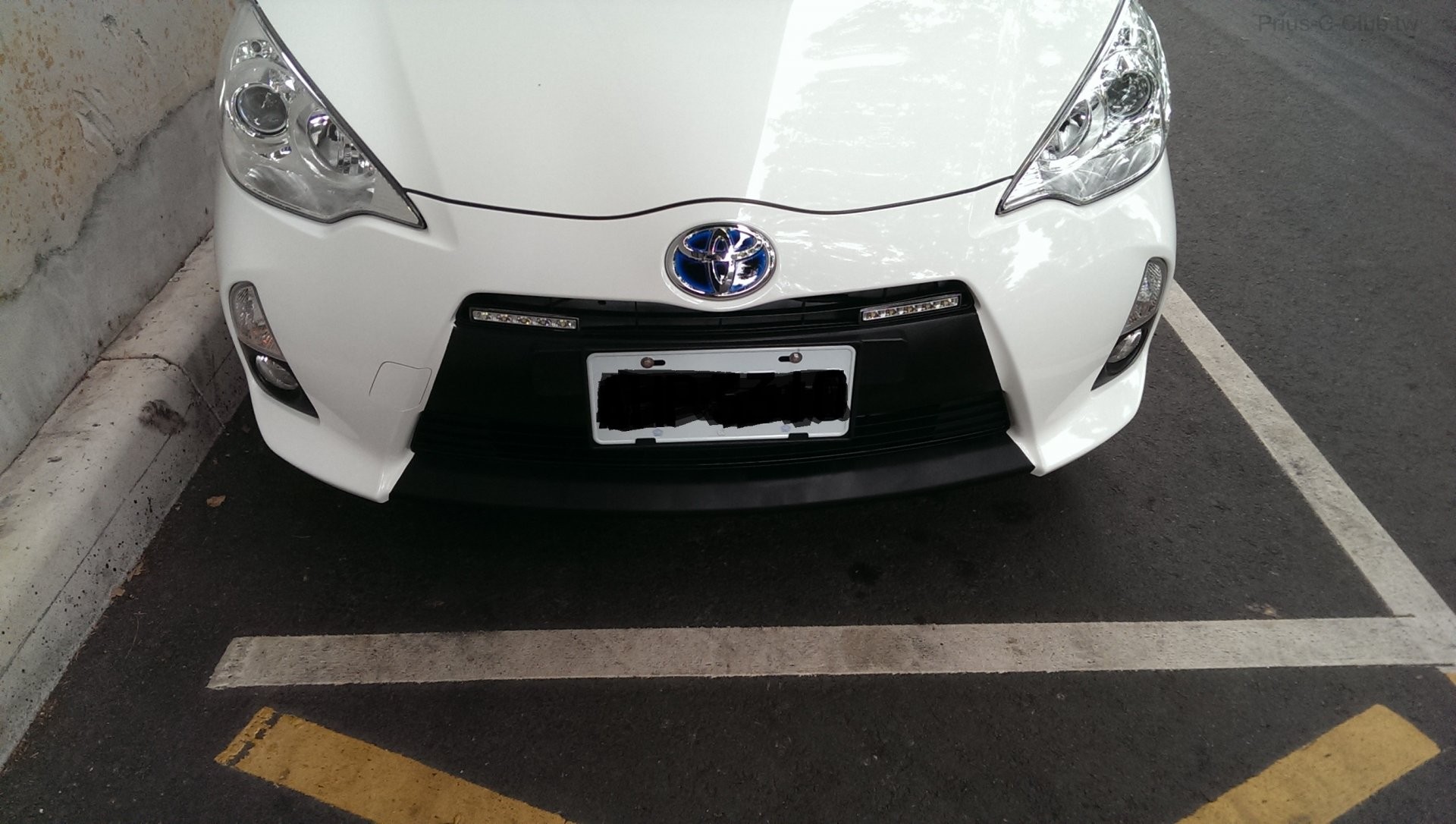

我噴的範圍就是:

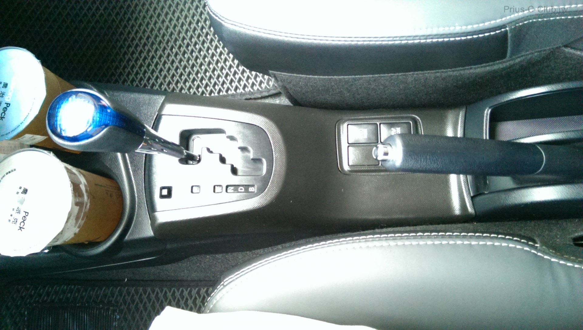

1.手煞車部位米白色板子噴黑(第一次噴的時候一起噴了)
2.前保桿(參考圖)
一瓶大概250元量還蠻多的,不到半瓶大概就夠噴前保桿部分

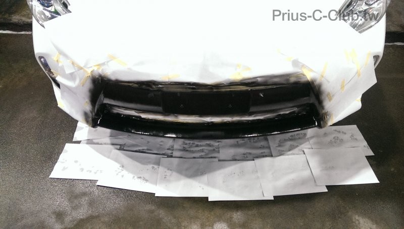

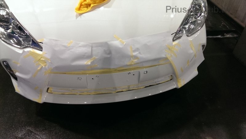

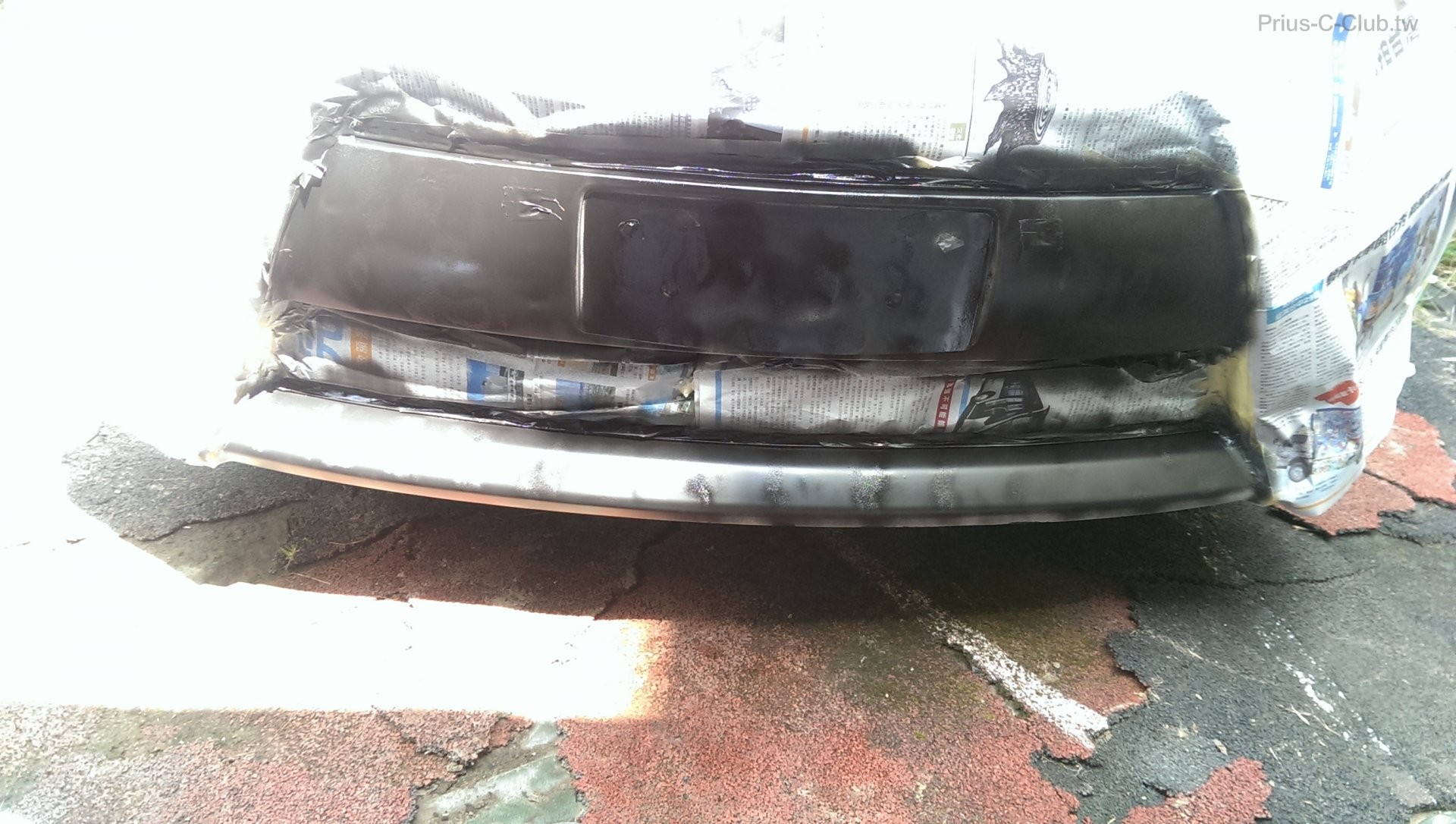

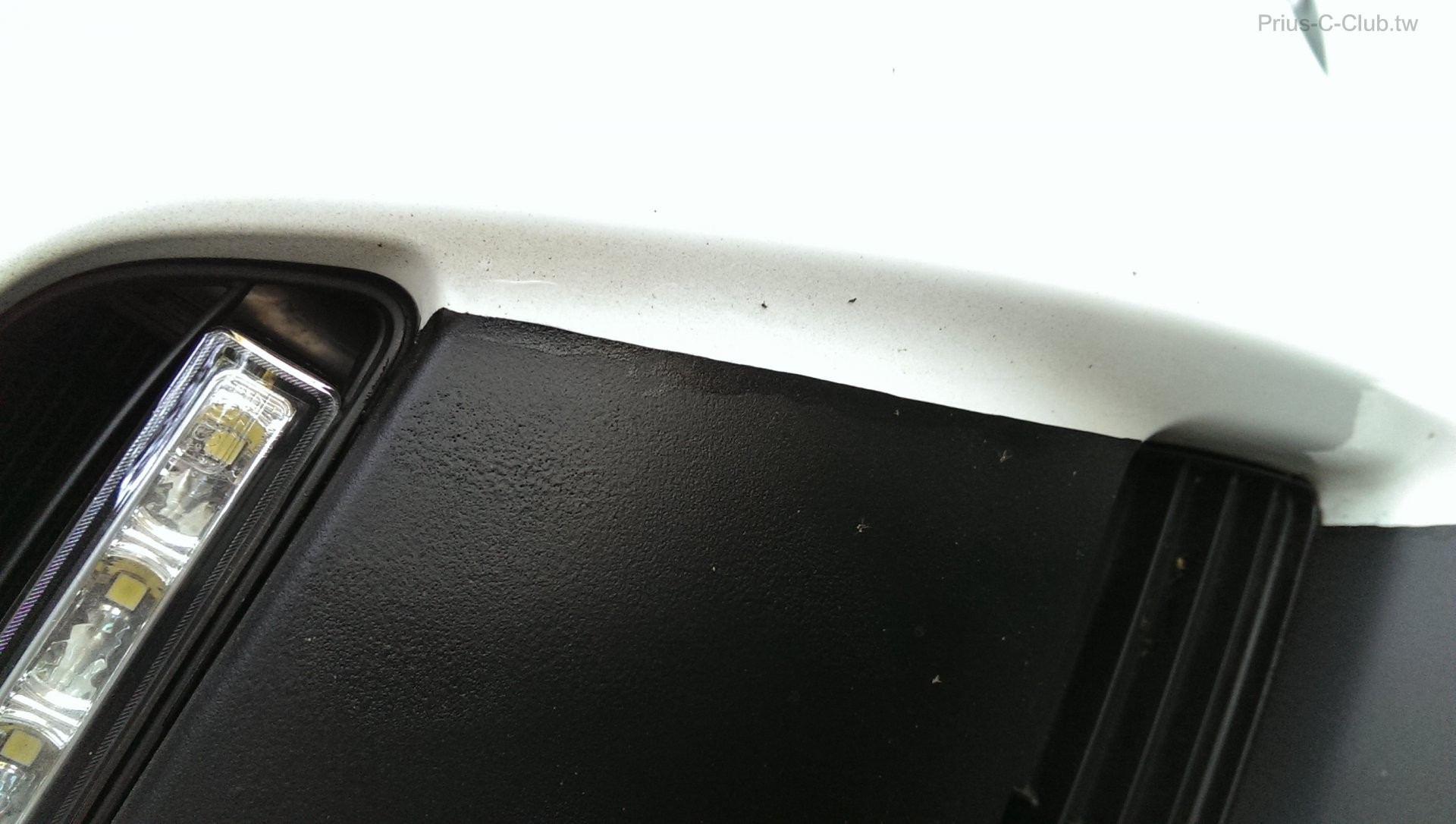

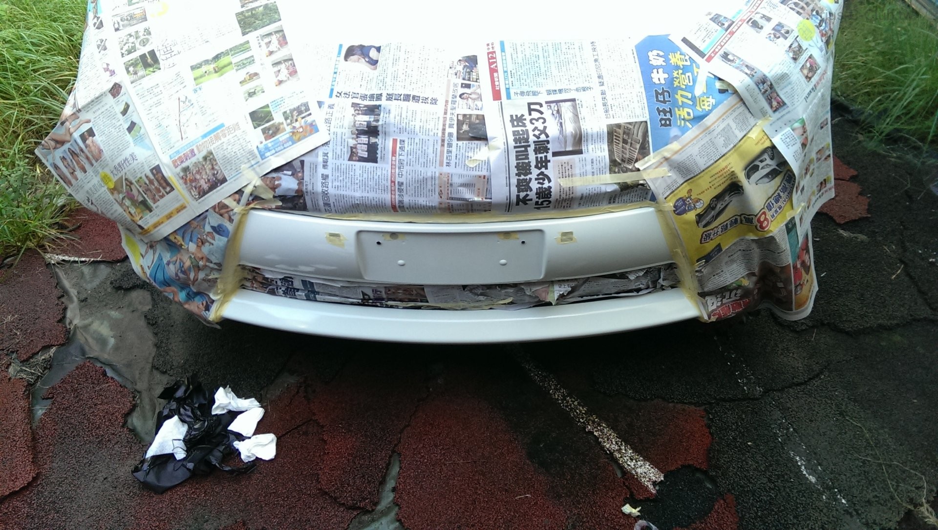

第一次噴就失敗因為沒帶銳利小刀,撕下膠帶的時候,整個噴膜邊邊也一起作伴,可以參考下圖。且噴的面積沒掌握好部份局部面積也噴太多,大概一個多禮拜就把它撕下來了,浪費了一整瓶。

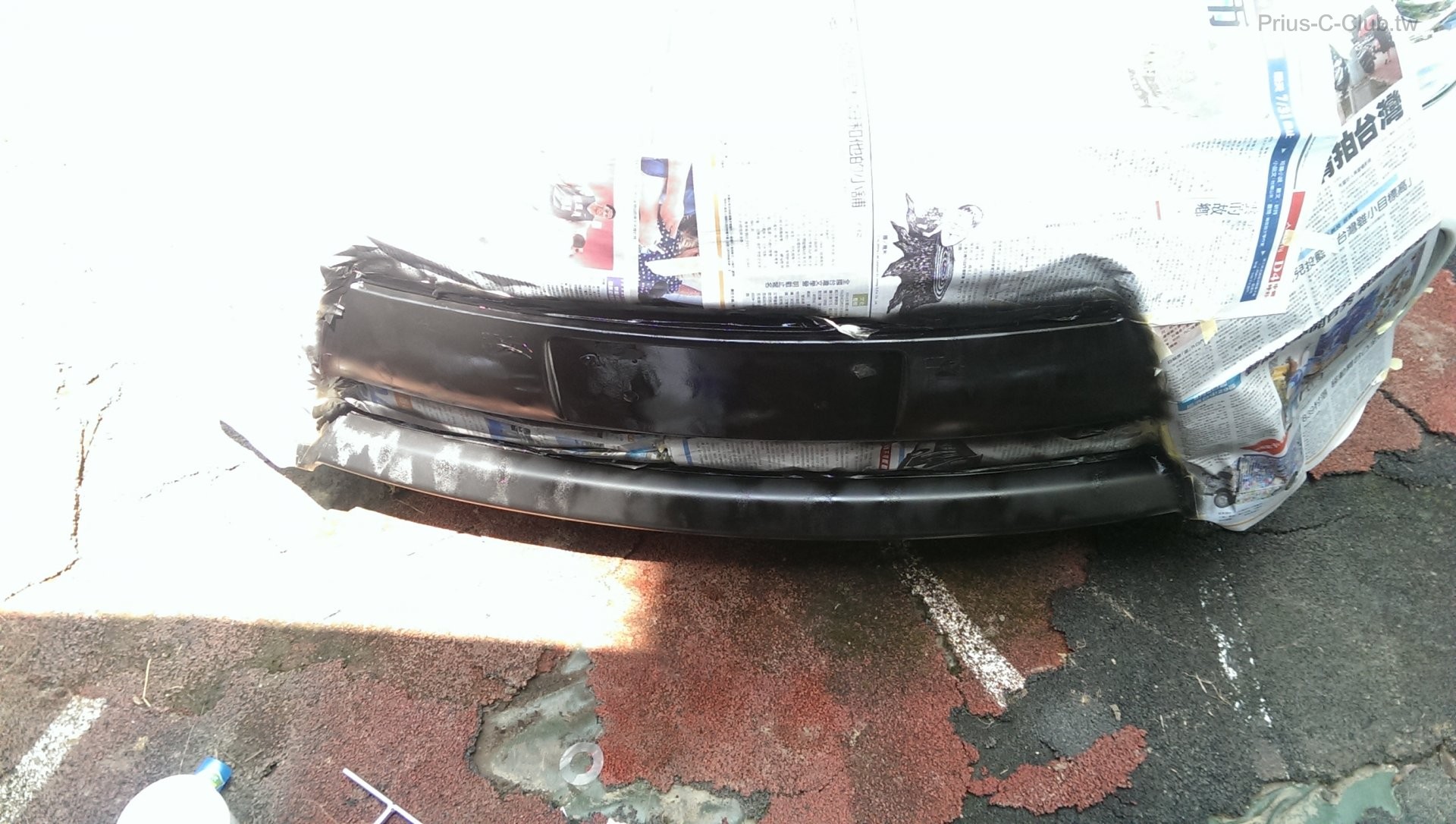

第二次噴還算成功,用30度斜美工刀真的很利,但是之前有陣子連日大雨,發現邊邊有漏氣進去產生氣泡跟翹曲,應該是因為我噴膜前沒有把沃夫岡洗乾淨,還是疏水性狀態就噴噴膜了,所以附著性不夠好,但是沃夫岡好難洗掉阿~~~~~~。
再加上有次用煤油再去柏油洗車的時候發現他會溶解噴膜,導致噴膜局部溶解變超噁心,補了一點,造成凹凸不平,最近已經撕掉一次重新噴
PS:市面上也有販賣不怕石油溶劑的可以去買。

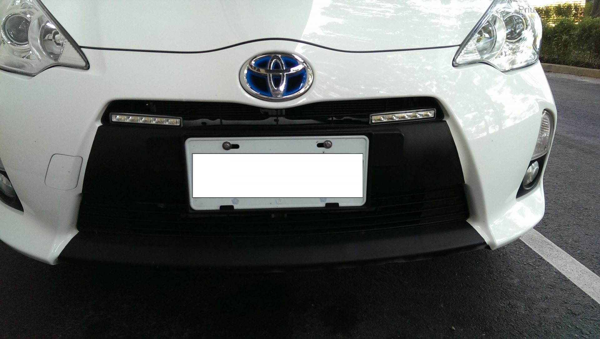

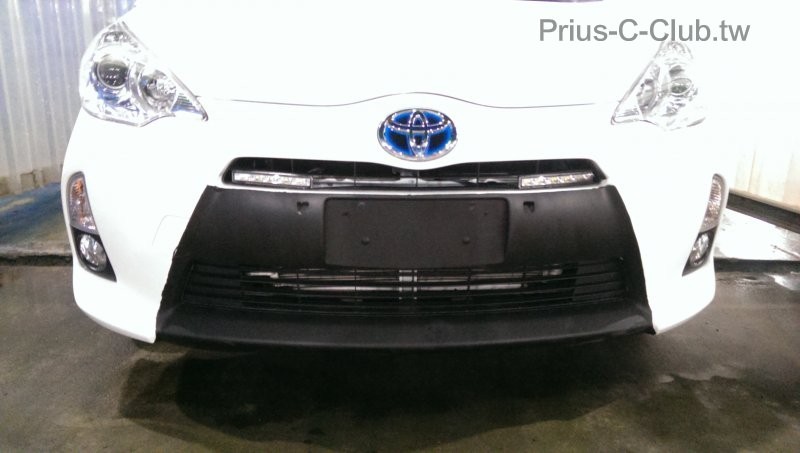

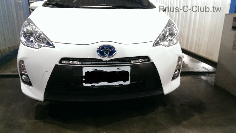

第三次也就很有耐心的噴,但是還是會有氣泡現象...可能要更有耐心,之後在補上噴完後的照片,
這次有用白膠稍微塗抹於邊邊,看來可以有效防止翹取。{:051:}
因為本身沒啥噴漆的經驗,慢慢三次下來比較有心得一點
1.要有耐心,保持一定距離,均勻的一層層噴,噴一層要等乾再噴下一層。
不然就會有區域噴太多,或是起泡泡。
2.小刀太鋒利會割傷車子!!雖然保桿本身就是個耗材,但還是要小心輕柔的下刀修邊。

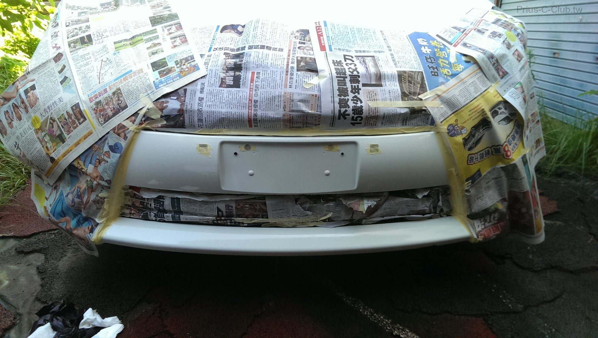

3.一開始紙膠帶黏貼要噴的範圍就決定70%噴的成不成功,所以慢工出細活不是沒有道理。(紙膠帶很便宜)
其實我ㄧ開始定位在要把內裝門整個噴黑試試看,但是太搞剛了一直還沒嘗試,拆門是還挺簡單的。
有興趣的車友們可以買來玩玩看,真不滿意撕掉就好,噴個2層就很好撕了,內裝2層就夠了,保桿可多噴幾層
250元可以噴出這結果,沒啥好挑剔的吧~

发表于 2014-10-9 02:03 | 显示全部楼层
根據我的經驗
如果要部份著色
像你這樣
建議用貼膜比較好處理
如果要全部著色
譬如說噴輪圈
建議用噴膜比較好處理
團購的噴膜(噴膜團購開跑啦~)
有一個好處就是很容易噴
比鐵樂士還容易噴
上色均勻
不易起泡
就算噴到流鼻涕也沒關係
再噴一些上去就會把底下的融合變平
而且他是消光霧面所以其實瑕疵看不太出來
第一批測試用的
光在我手上噴掉的就四五瓶
還沒有因為噴不好而撕掉的
而我是個沒辦法把鐵樂士噴好的人
大會師那天有帶去給大家試噴
大家噴起來都還蠻成功的
发表于 2014-10-9 09:32 | 显示全部楼层
PLASTI DIP 我亦有用.......質數唔錯, 不過要有耐心才易成功
