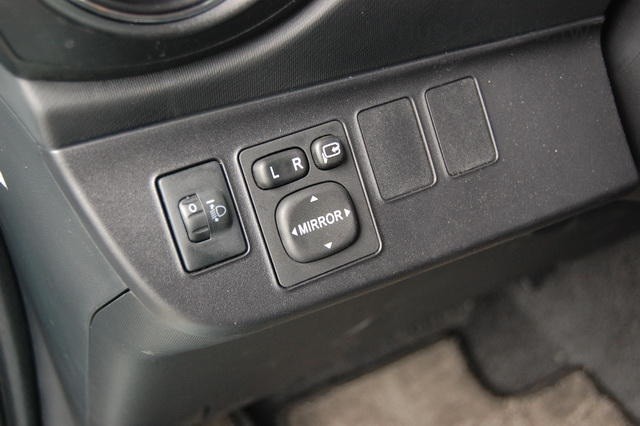

如圖,因為想做些改裝,看了看,這孔上的塑膠應該得由裡面推出來,但整片面板要怎麼拆呢?
沒概念不敢亂拆,希望有拆過的車友可以分享一下,謝謝!

发表于 2014-9-14 08:33 | 显示全部楼层
我看過師傅將上面那一塊往上推,也把下面那一塊拉開,就可以施工
我個人認為,只要拉開下面那一塊就可以把預留孔推出來了
有錯請前輩更正
 楼主| 发表于 2014-9-14 09:26 | 显示全部楼层
s870666 發表於 2014-9-14 08:33
我個人認為,只要拉開下面那一塊就可以 ...
等等來仔細瞧瞧,謝謝分享!

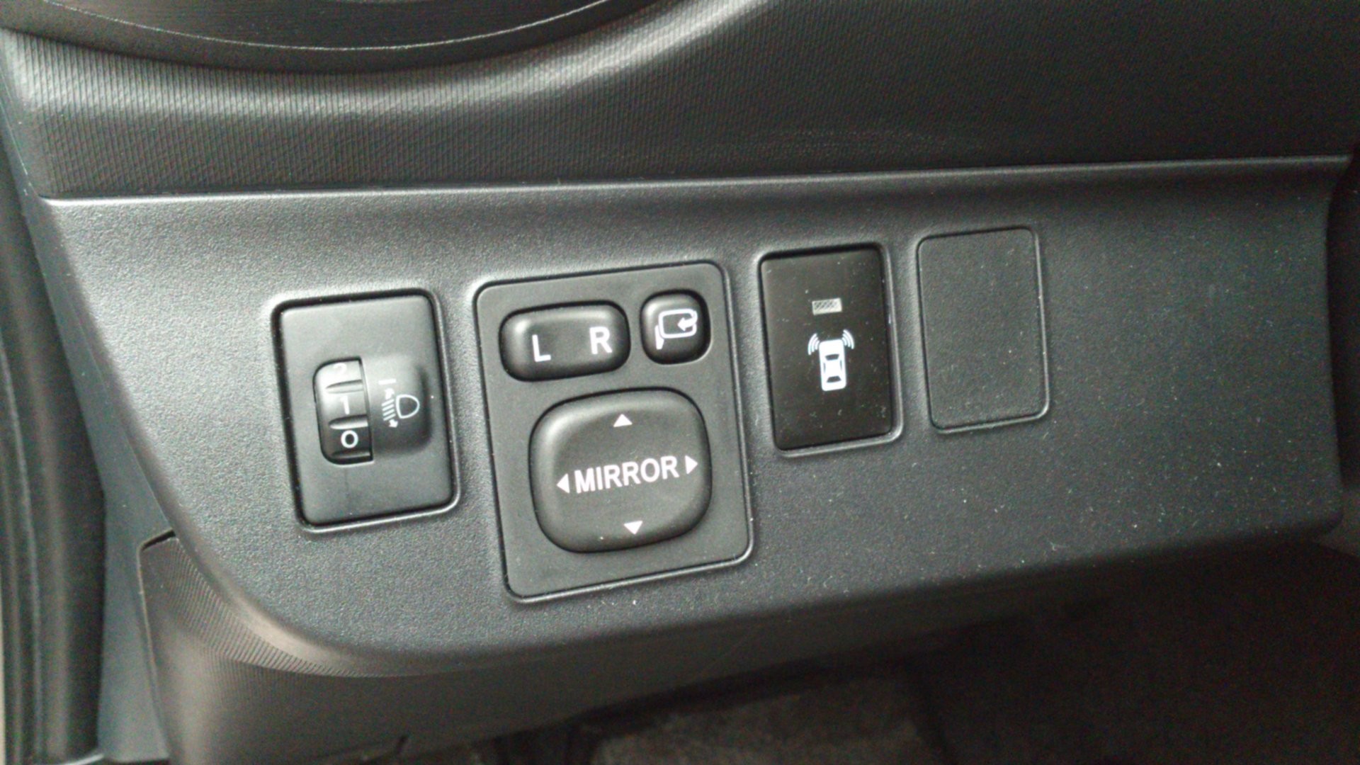

发表于 2014-9-14 17:19 | 显示全部楼层
滿了,前偵雷達加胎壓
滿了,哈哈
滿了,哈哈
发表于 2014-9-14 17:54 | 显示全部楼层
goodboy79820 發表於 2014-9-14 17:19
滿了,前偵雷達加胎壓
水!
再加可以加到EV mode 開關那兒{:070:}
 楼主| 发表于 2014-9-15 00:44 | 显示全部楼层
abcd1248 發表於 2014-9-14 12:24
把方向盤下方的左側蓋子拆開(不要拆到護腳的安全氣那一塊),手申到預留孔位置推開!
感謝分享,今天忘了看,明天一併研究看看!

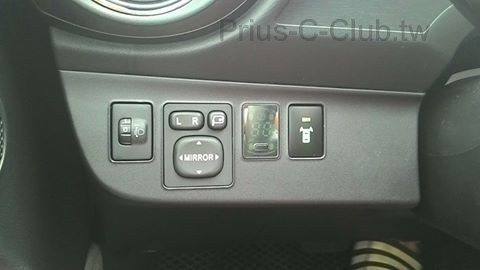

发表于 2014-9-27 15:29 | 显示全部楼层
本帖最後由 fakxeira 於 2014-9-27 15:31 編輯
