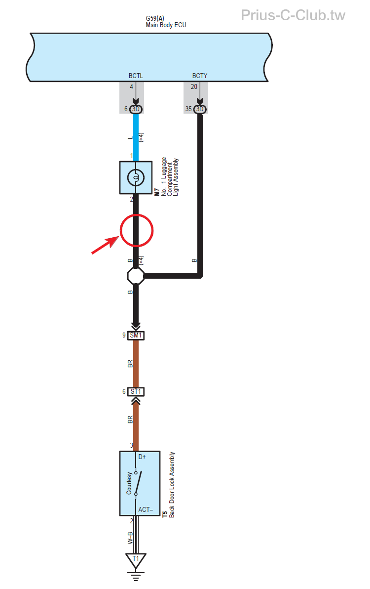

发表于 2014-9-11 19:44 | 显示全部楼层 |阅读模式
如題,習慣老車有開關的模式,請教前輩有人換過嗎?{:073:}

发表于 2014-9-11 23:54 | 显示全部楼层
s870666 發表於 2014-9-11 21:06
我有發現它會自動熄滅,但是要好久好久
熄滅後,好像只要門有開或關,它又打開了
線路圖給你參考,建議開關做在靠近燈炮"黑線"負極的地方。
 楼主| 发表于 2014-9-12 08:14 | 显示全部楼层
EddieTsai 發表於 2014-9-11 23:54
感謝您!!
非常有用的資訊!!{:070:}
