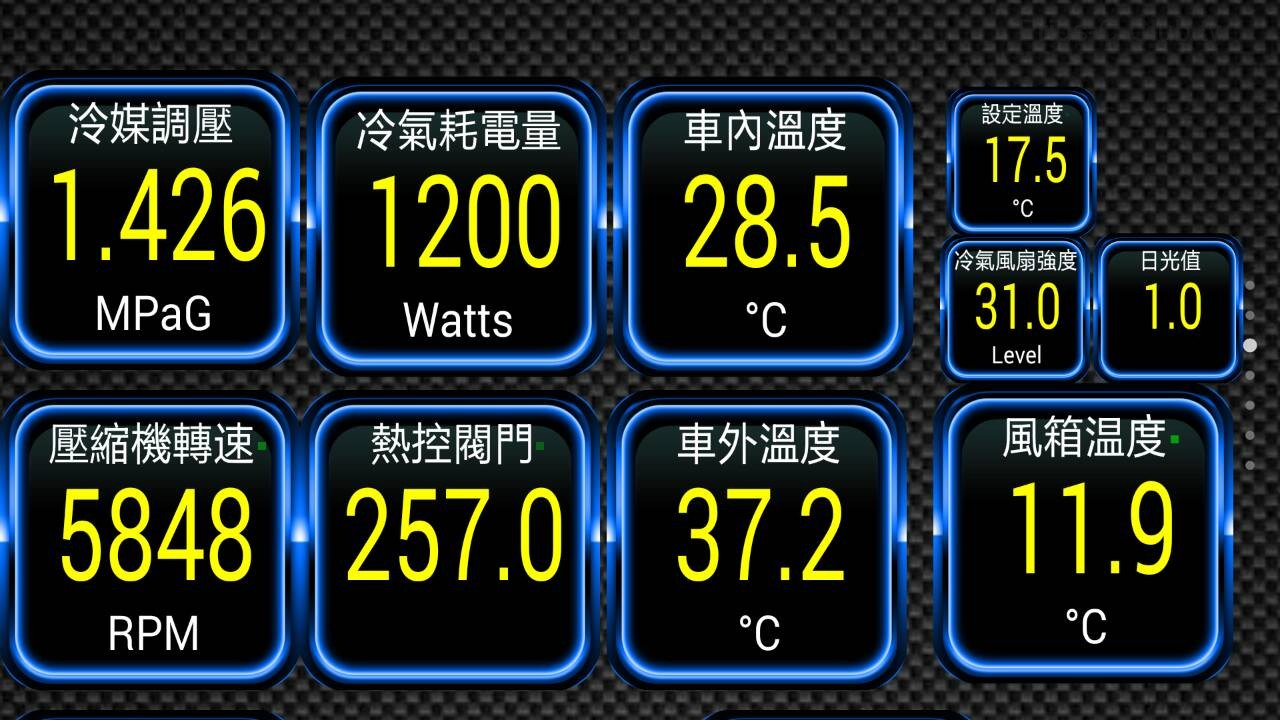

利用 OBD 2 可以做簡單的冷媒量檢測, 方法如下:
1) 車子適當暖車而且冷氣系統也操作一段時間,
2) 將冷氣調至最冷,冷氣風量調至最大,
3) 再將所有車門或車窗全部打開,
這時候可以觀測到風箱溫度逐漸上昇至約十度左右,
冷媒調壓也會逐漸上昇…

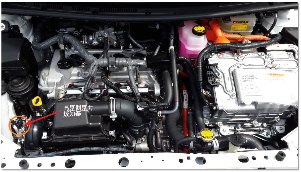

正常的冷媒調壓 (即冷媒高壓側壓力值) 應該在 1.37 - 1.57 Mpag.
如果低於 1.37 Mpag,則表示冷媒量偏低。
這只是簡單的檢測方法給車友參考,標準的冷氣系統檢修還是得留給專業人處理。:-)
