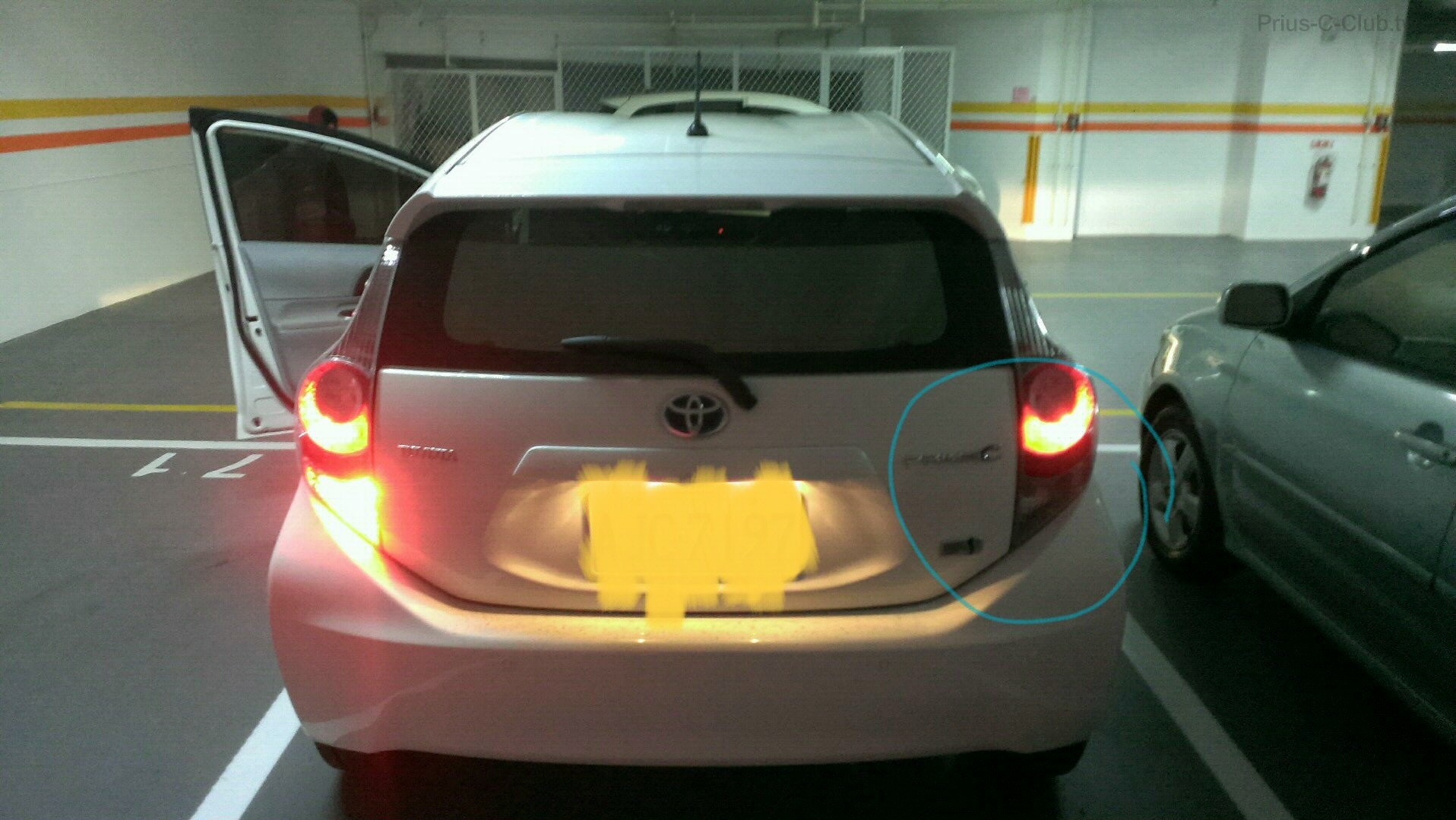

請教大家,背後燈的配置
為什麼後面的燈,亮的時候不會對稱(右下)
发表于 2014-8-19 17:02 | 显示全部楼层
你開到後霧燈了
後霧燈只有左側(右側是白色倒車燈)
提醒您:如果不是大雨或大霧,請別開啟後霧燈

簡單來說就是一邊是倒車燈,一邊是後霧燈
應該是為了省成本吧~?

所以後面右上與左上是煞車燈
左下是後霧燈
右下是倒倒車燈
另外有個問題,左上和右上會亮嗎?
发表于 2014-8-19 17:23 | 显示全部楼层
tks122s91 發表於 2014-8-19 17:16
所以後面右上與左上是煞車燈
左下是後霧燈
右下是倒倒車燈
左上和右上是方向燈
大大開警示燈就會看到閃了!
