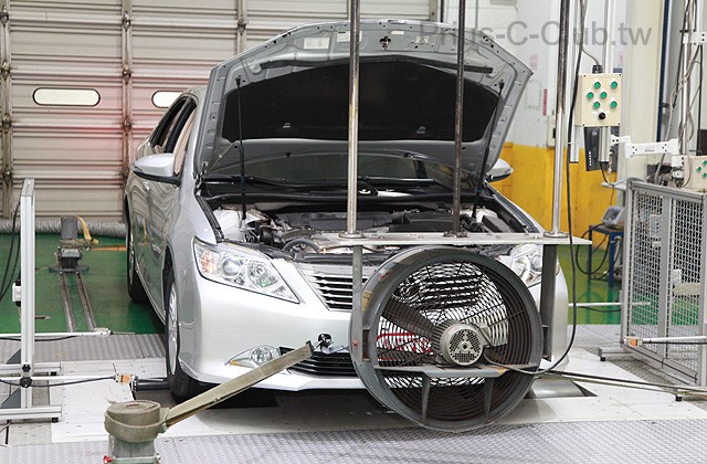

油耗測試歐規、美規標準不一?法案修正後,2016年起統一採歐規
目前,任何一輛車款要在國內掛牌上路,都必須先通過政府訂定的油耗標準,而在現行的政策之下,送測廠商可在俗稱歐規與美規 (美規FTP-75指令) 兩種測試方法中擇一,自由選擇測試程序。在臺灣汽車產業和歐、美兩地關係密切的情況下,雖然油耗測試雙軌制能因應不同產地車款、快速取得最佳化的油耗成績,但因為測試程序有著根本上的不同,美規測試測出的數字往往較歐規高,不僅帶給消費者「依美規測試的車款較省油」的錯誤印象, 不同車款之間若採取不同測試方法,也難以直接進行比較。
有鑑於此,修正案規定自民國105年1月1日起,國內製造商及各大品牌總代理大多數所採用的車型耗能測試,將僅能採用歐盟1999/100/EC指令及其後續修正來執行。至此,國內的油耗測試將統一採用歐盟程序,歐規、美軌雙軌制將走入歷史。
