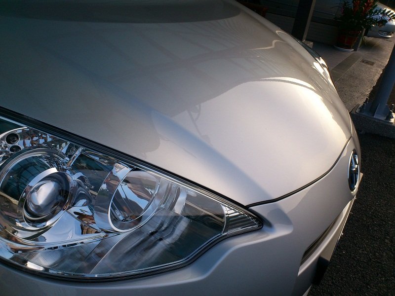

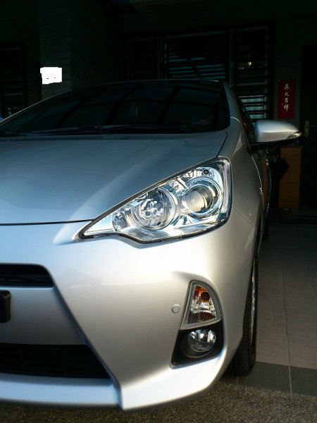

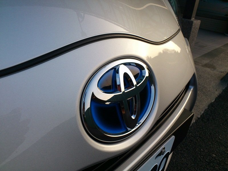

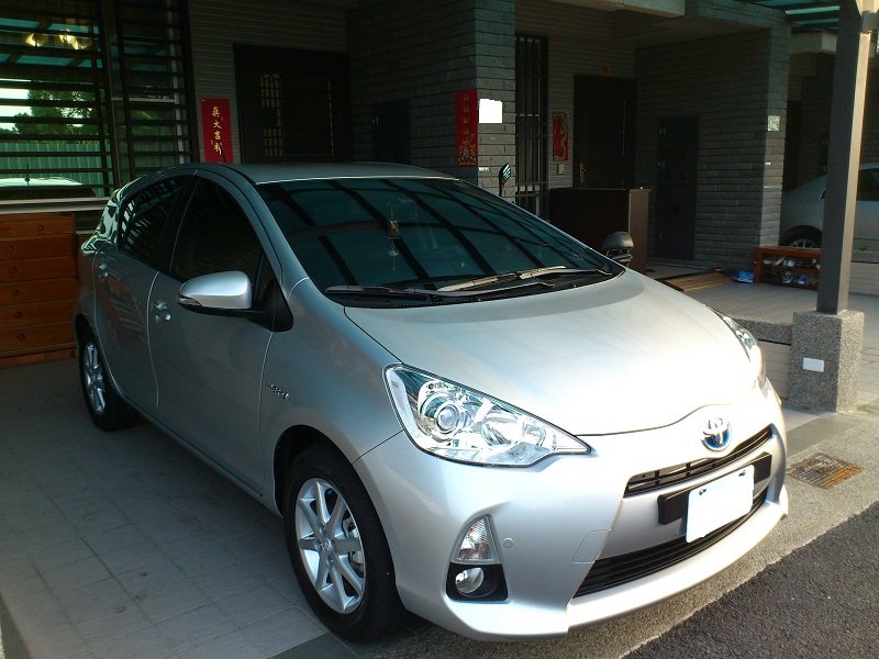

分享我洗車步驟
我家的車(機車和汽車)都我自行洗,沒去過美容
頂多加油站60元手工洗車,只洗水刀式的,覺不去滾筒式的洗(下過雨或沒時間....先洗車不要殘留汙漬)
我都自行美容
從外觀和內裝分兩大步驟
1.外觀
先用水沖過全車
然後拿輪圈清洗劑先噴四輪(還不用洗讓他最用一下,煞車碳粉記得要常洗不然會咬鋁圈)
全車洗過
最後洗鋁圈(洗碗用的小海綿+牙刷)....每個孔都要洗到,連裡面擋泥板順便洗
用水沖掉全車,底盤和輪弧內側都要沖過
洗完用3M吸水布擦乾(還四個門邊+後行李箱+引擎內部都擦過)
接下來全車上蠟+四個鋁圈
我都用德國SONAX(我家車輛都用這牌,快十年的車烤漆保養不錯和我的機車七年驗證)
上蠟和擦蠟都純手工......別懷疑!!! (我當運動)
我都用打蠟巾....不用棉球(棉球會有殘留毛屑)
烤漆部分用車蠟
塑膠飾板再用壁麗珠噴蠟(一定要畢麗珠,我試過其他像黑珍珠等等汽車噴蠟,只有碧麗珠蠟最後最持久,但價格較貴)
像前保桿下方進氣處、車頂兩條黑色飾條和天線、後照鏡旁黑色塑膠飾板、所有大燈、雨刷和下方黑色塑膠...等等
塑膠飾條不能上車蠟會白掉
用噴蠟可以保養又可以亮黑
穩潔將玻璃擦拭
輪胎上輪胎蠟
即完成洗車加美容.....
以下是我美容完照...希望布商大大們眼睛
2.內裝
用吸塵器將車內全部吸過
車內所有飾板和儀表和皮椅
一罐碧麗珠搞定
車內玻璃一樣用穩潔擦拭
以上是小弟我個人洗車心得分享
自己洗....省錢又可運動又可享受樂趣
真是以舉數得!!!
