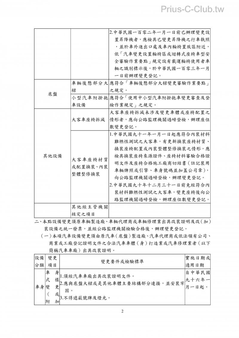

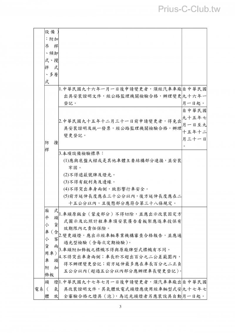

道路交通安全規則
第23條
汽車車身式樣、輪胎隻數或尺寸、燃料種類、座位、噸位、引擎、車架、車身、頭燈等設備或使用性質、顏色、汽車所有人名稱、地址等如有變更,均應向公路監理機關辦理登記。
前項變更登記,除汽車所有人名稱、地址等變更時,免予檢驗外,餘均須檢驗合格。
引擎或車架變更,以型式及燃料種類相同者為限。
第一項汽車設備規格之變更應符合附件十五之規定。
第23-1條
汽車下列設備規格不得變更:
一、底盤設備:
(一)方向盤位置。
(二)傳動系統設備:指汽車之排檔型式、驅動方式、變速箱及齒輪箱。
(三)煞車作用設備:指煞車作用種類(總泵、分泵及油管)及防滑煞車系統。
(四)懸吊系統:指支臂、三角架與連桿機構。
(五)軸距規格。
二、引擎設備:指引擎之機械或渦輪增壓系統、氮氣導入裝置設備。
三、車身設備:
(一)車身外附加燈飾。
(二)車燈噴色或貼膠紙。但黏貼電子收費裝置後符合規定者,不在此限。
四、其他經主管機關核定之項目。

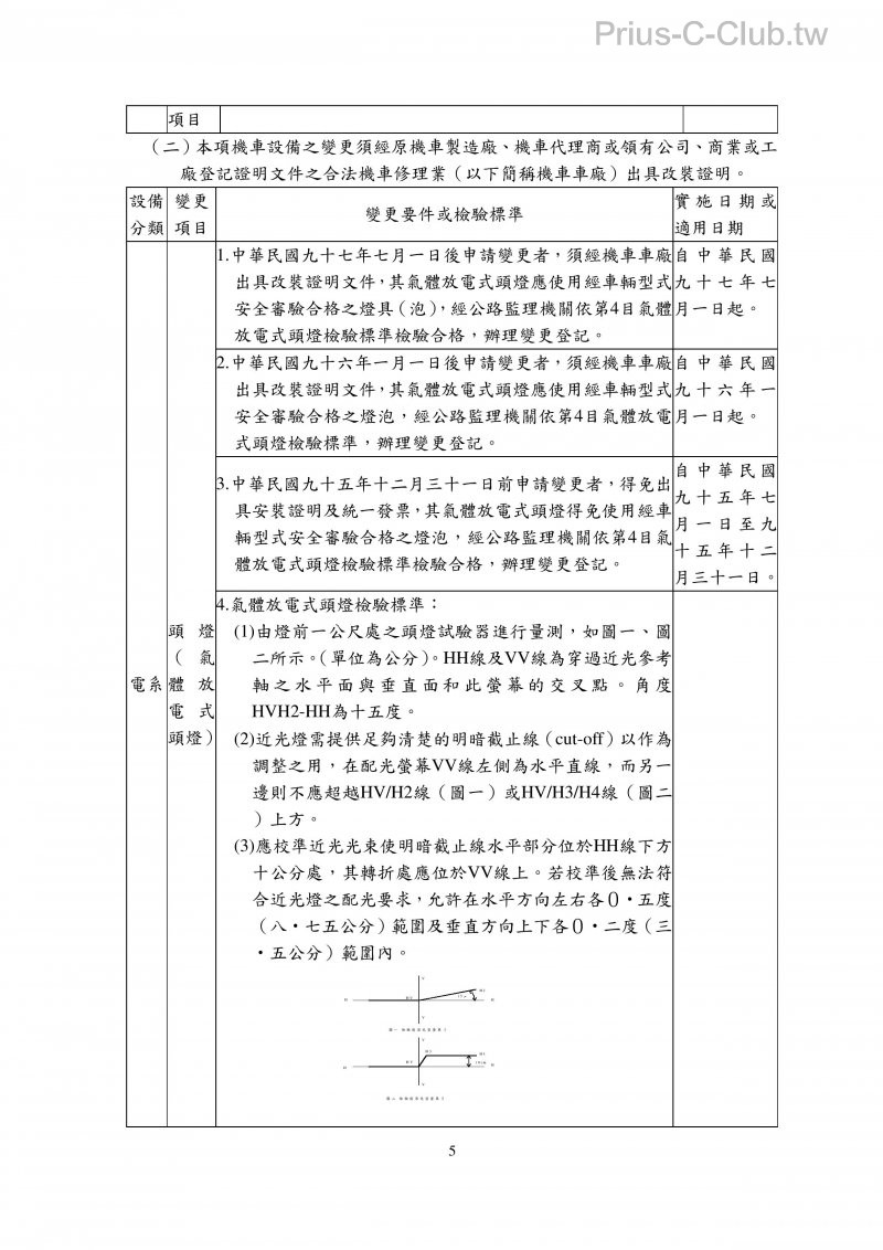

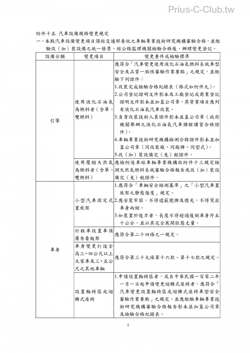

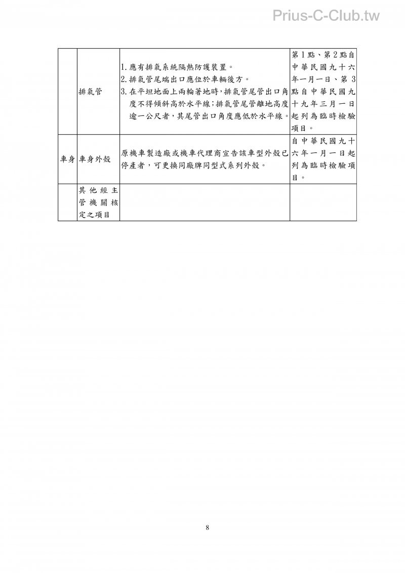

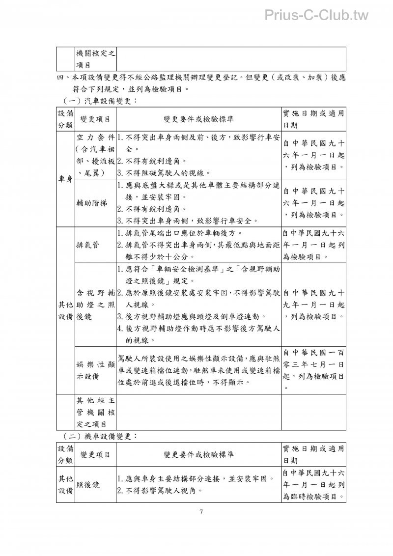

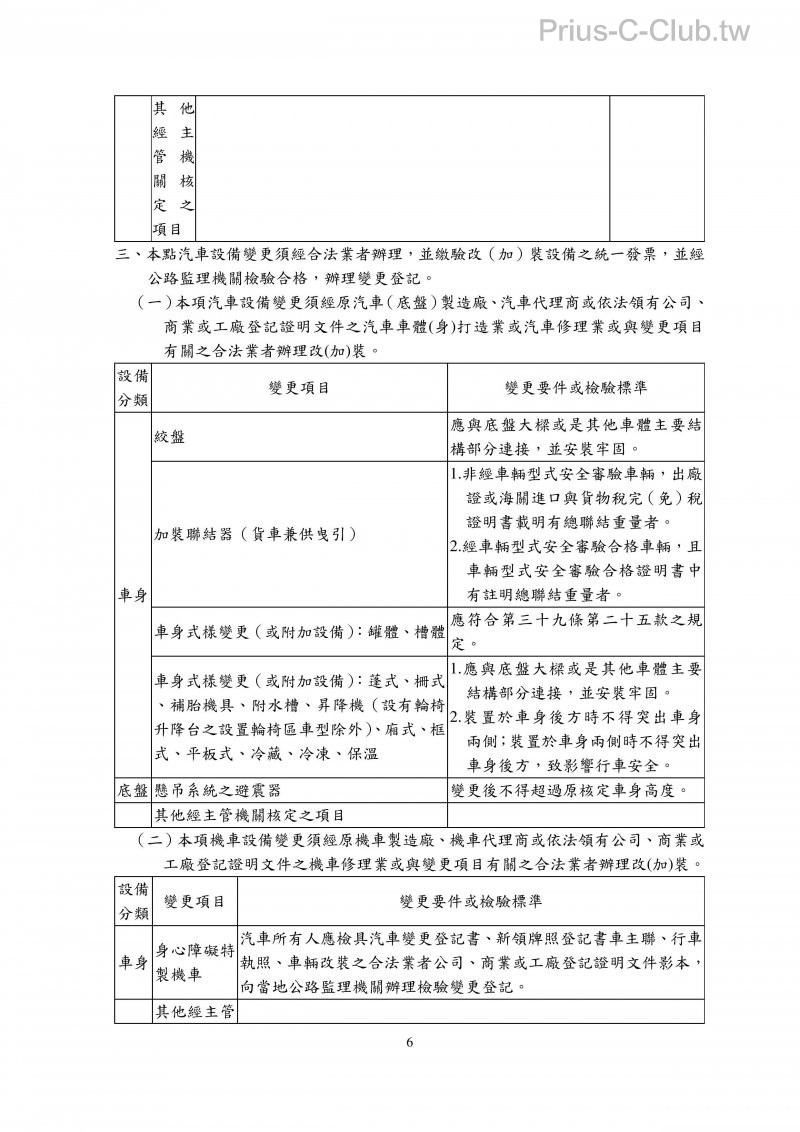

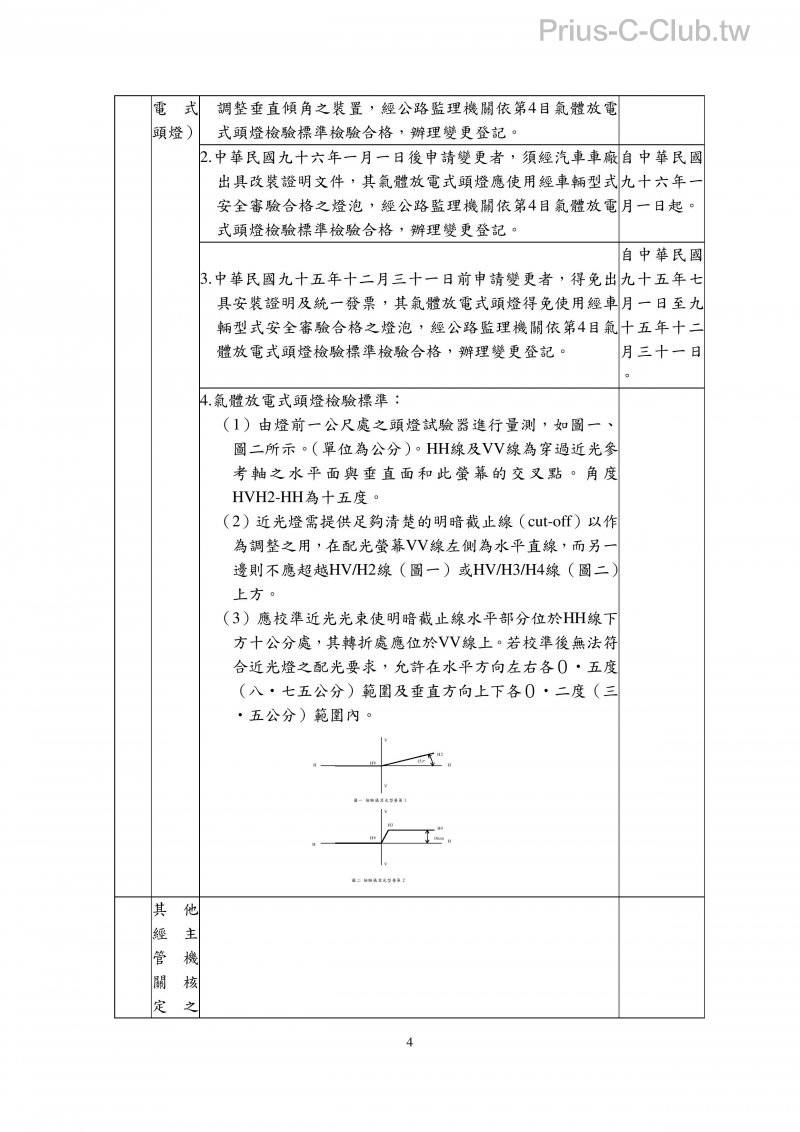

附件十五汽車設備規格變更規定.PDF

HID合法
但是要驗車
行照會註記
自己改的基本上驗不過
