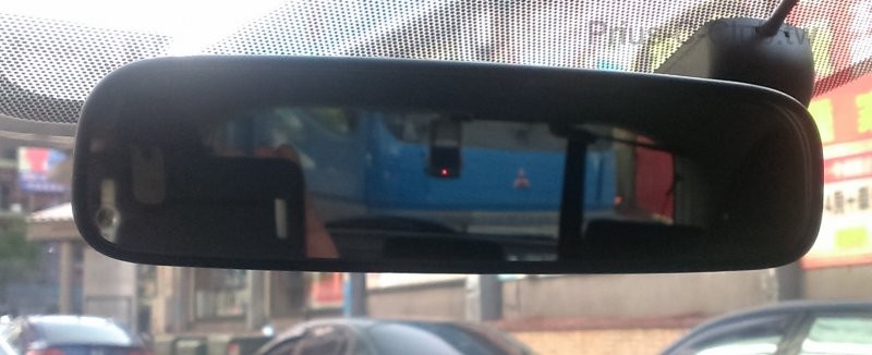

拉行車記錄器的線不用搞那麼大吧
只要拉開氣密條
遇到氣囊要把線塞到氣囊後方避免妨礙做動   即可
我的做法是走下面門邊
也是沿氣密條...
所以沒有氣囊的問題
最後在尾門底板收納空間出線
並做一個點煙器插座
尾門玻璃上的行車記錄器再沿氣密條拉線到底板插座即可
如下圖後視鏡內樣式
