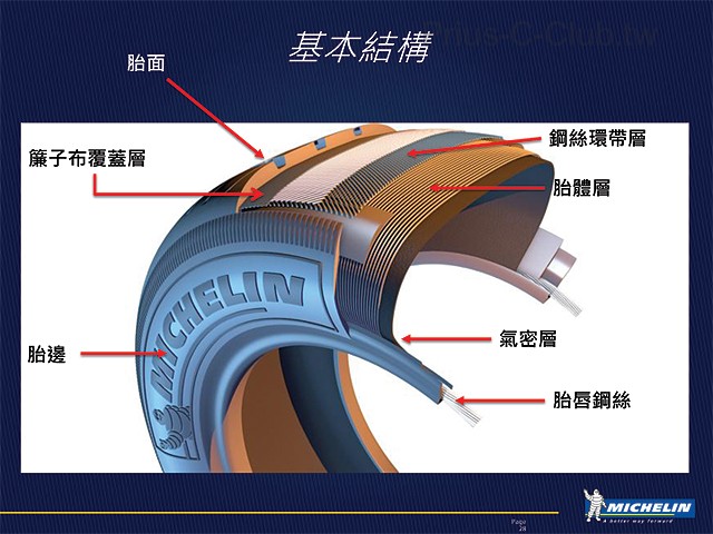

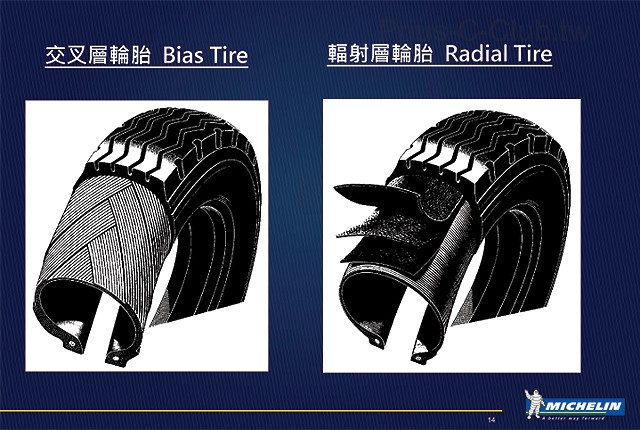

單顆淨重約10公斤的輪胎,在合適的充氣壓力下,甚至可承載500公斤的重量,輪胎所擁有具氣密性的複合材質,能將高壓空氣密封,進而轉換成兼具彈性、韌性、與載重能力的移動媒介;而輪胎依據設計結構不同,一般可分為交叉層輪胎(Bias Tire)與輻射層輪胎(Radial Tire)。
根據米其林指出,透過200多種原材料與20多種半成品所組成的高科技產品,包含橡膠樹上採集得來的天然膠、石油提煉出來的合成膠、提升輪胎耐用度的碳黑與矽配方等增強劑、鋼絲、簾子布、硫化物等多種材質,並且經過材料混和、押出、壓延、成形、硫化等製程,將輪胎氣密層、鋼絲、簾子布、胎面膠等各種部位予以結合,最後就能得到車輛每天需要用到的黑色甜甜圈。

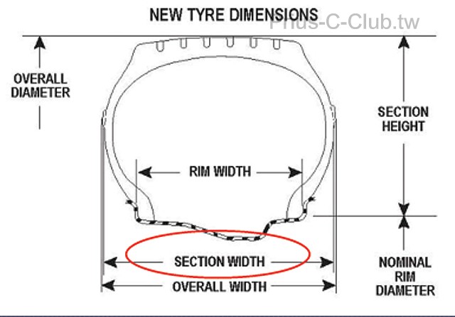

  • 轎車輪胎規格:
  • 輪胎規格205/55R16 91V,代表的就是205mm的輪胎寬幅、扁平比55 %、以及16英吋的輪胎內徑;輪胎寬幅(mm)x扁平比(%)=單邊胎厚(mm);91代表荷重指數,每顆輪胎可負荷615公斤;V代表速度級別,此輪胎最高速度為每小時240公里。
  • 4x4休旅車規格:
  • 輪胎規格31x10.5R15 109R,代表的就是31英吋的輪胎總直徑、10.5英寸的橫截面寬度、以及15英吋的輪胎內徑。109代表荷重指數,每顆輪胎可負荷1030公斤;R代表速度級別,此輪胎最高速度為每小時170公里。
  • 輕型卡車輪胎規格:
  • 185/80R14 LT(C) 8PR 102/100 P,代表的就是185mm的輪胎寬幅、扁平比80 %、以及14英吋的輪胎內徑;LT(C)代表Light Truck輕卡用胎;8PR代表輻射層Radial的構造卻能達到8層交叉層輪胎的強度。102與100分別代表單輪與雙輪的荷重指數,每顆輪胎分別可負荷850公斤與800公斤;P代表速度級別,此輪胎最高速度為每小時150公里。
  • PS:205/55R16規格裡的R代別輪胎結構為輻射層輪胎(Radial Tire)。

发表于 2014-5-30 19:16 | 显示全部楼层
本帖最後由 atek945 於 2014-5-30 19:39 編輯
輪胎的學問真不少~請參考橡膠輪胎的演進
其中提到「輻射層」輪胎可使其使用壽命提高30-50%,
滾動阻力小,可降低汽車油耗約8%左右。抓地性能佳,
緩衝性能好,承載能力大,不易穿刺等優點
