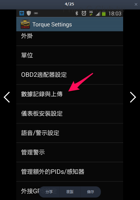

1) 進到設定先選擇"數據記錄與上傳"

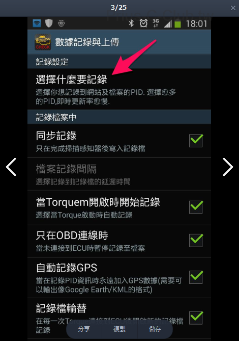

2) 選擇"選擇什麼要記錄"
3) 加入要記錄的 PIDs

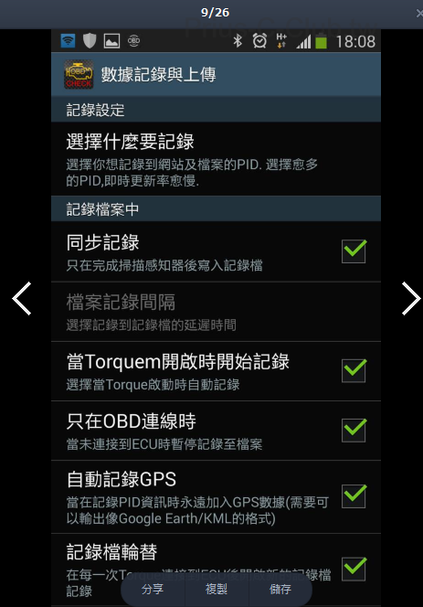

4) "數據記錄與上傳"的Check Box 要勾選
"當Torque開啟時開始記錄".
"只在PBD連線時".
"自動記錄GPS".

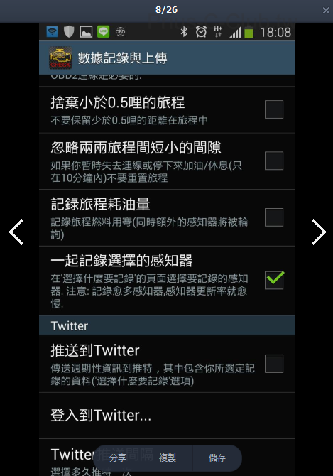

"一起記錄選擇的感知器",
和其他自己想要的設定...

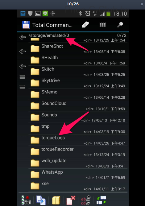

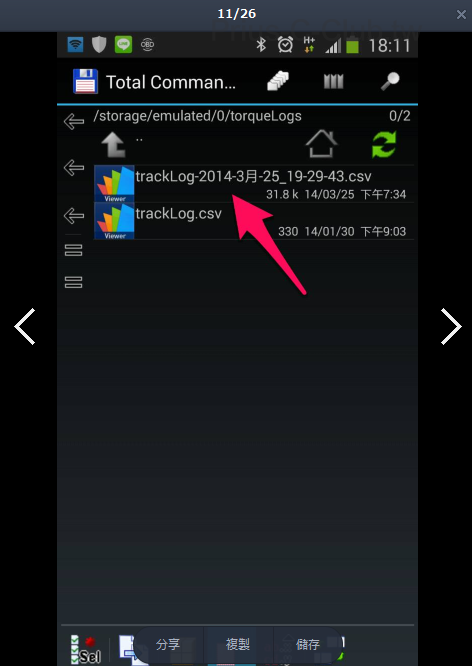

5) 記錄檔會放置於這裡...

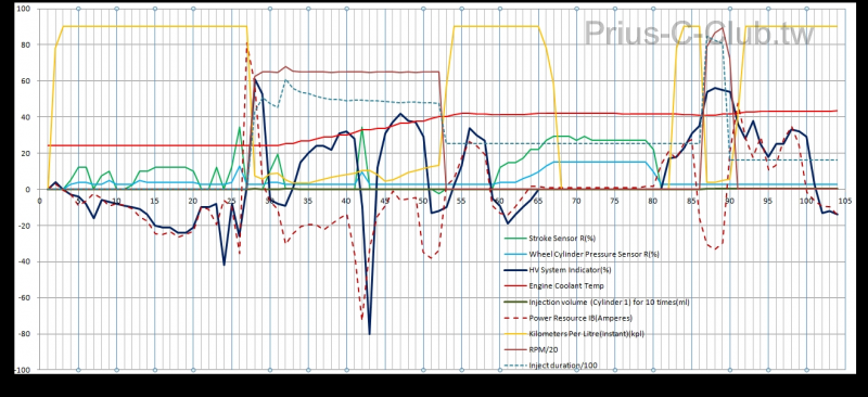

再把 .csv 檔轉成 excel 檔,再變成圖表...
