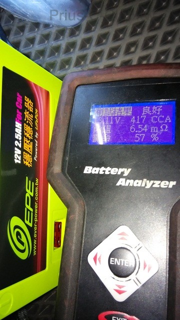

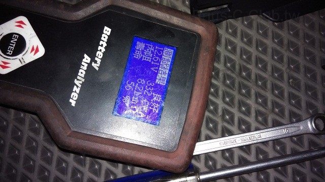

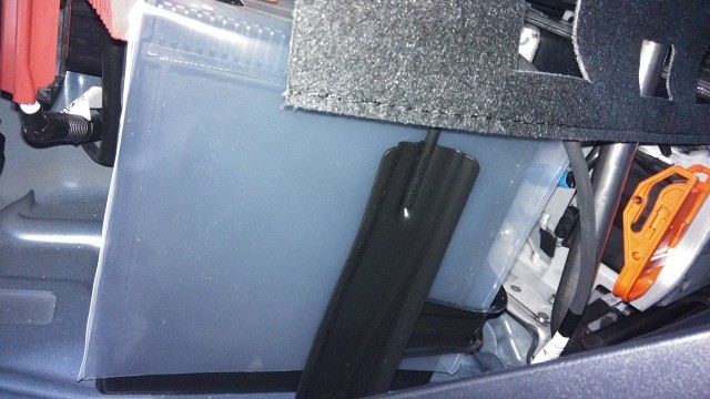

先補上大概位置 跟 CCA 前後比較
壽命不用考慮在內 因為設定值為500並非標準值

感謝回文...因為我不太敢再拆哈哈...安裝的地方是塞在在第一張圖的右邊..用EPE附的大束帶束著....目前相同路段高速平均看行車電腦都能每公升多一公里左右(當然影響油耗的因素很多...或許最近天氣變熱..還在觀察)..等有心得再來PO...
