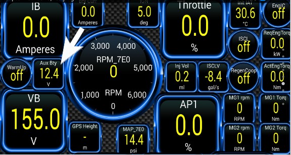

常有車友在隔天起動的時候 VSC "!" 等三個警示閃爍,回廠後均診斷出小電池電量不足。
其實原因不外乎電池年限已到,或車子外加的系統讓小電池不甚負荷。
今天給大家示範如何正確利用 OBDii 給你的小電池做建康檢查。
一般車友讀到的14V或13V的電壓都是來自大電池的充電電壓,只能用來判斷充電路是否正常,
要讀得正確的小電池電壓請依以下步驟,
1) 熄火
2) 不踩煞車,按起動两次
3) 接上 OBDii 待 aux Bty 讀值穩定即是電池的電壓了,如圖...
我是新車,OBDii 不拆隔天約還有12.1V左右。
目前還不確定多低的電壓會有不正常的 VSC "!" 等三個警示閃爍,
有空再來確認…
可以觀察小電池(電瓶)有無異狀
觀察在充電時14,熄火未充時12.2
油電車的電瓶,聽說都能撐到5年
那在保養電瓶上…要注意什麼呢?

我的車上胎壓顯示也可顯示小電池電壓,Eddie大這方法很不錯,我比較兩個讀出的電壓是差不多的
发表于 2014-3-3 01:04 | 显示全部楼层
一週沒開,剩 11.6V
 楼主| 发表于 2014-3-3 13:49 | 显示全部楼层
車主手册 416 頁有提到 小電瓶低於 11V 則需要充電。
我想這個電壓值 11V 應該就是無法起動或造成異常指示的電壓值了,
大家要注意!
