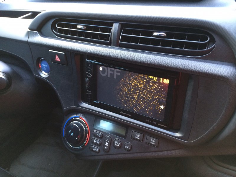

 樓主| 發表於 2014-2-21 09:09 | 只看該作者
kirishima 發表於 2014-2-20 17:05
我也是這台主機 不錯用
只是這台能夠讀取隨身碟內的影片格式限制很嚴格
這台我自已稍微玩弄了一下
還蠻不錯的,CP值還蠻高的。
另外請問一下你的方控能正常使用嗎?
音響這部份我不是很懂..
PC方控控制這台有內建學習型方控的機型還沒空去研究他要怎驅動
不知你是怎克服的?

14
 樓主| 發表於 2014-2-21 10:04 | 只看該作者
kirishima 發表於 2014-2-21 09:43
1650DVD  有方控學習功能
要到設定裡 找方控選項
而且要按mode鍵 選擇關機之後才可進入方控選項
我知道如何設定,但不知他的方控線路要怎麼接
正常豐田的方控都是只有3線而已
1條是正極ACC
1條是負極
另一條就是方控輸出電壓訊號給主機讀取現在是啟動什麼功能的訊號線。
而先鋒的主機方控好像都是用AUX插頭插頭來傳遞訊號的
還沒研究到這部份要怎麼接線整合

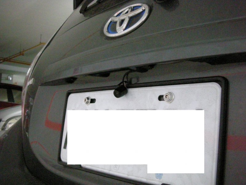

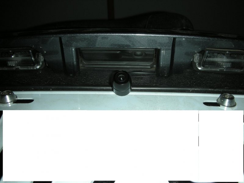

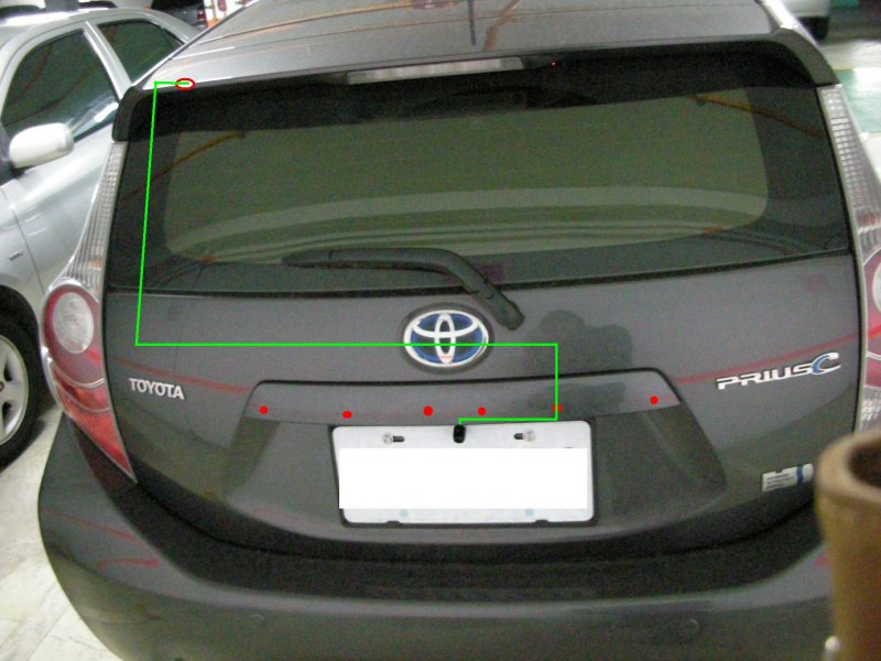

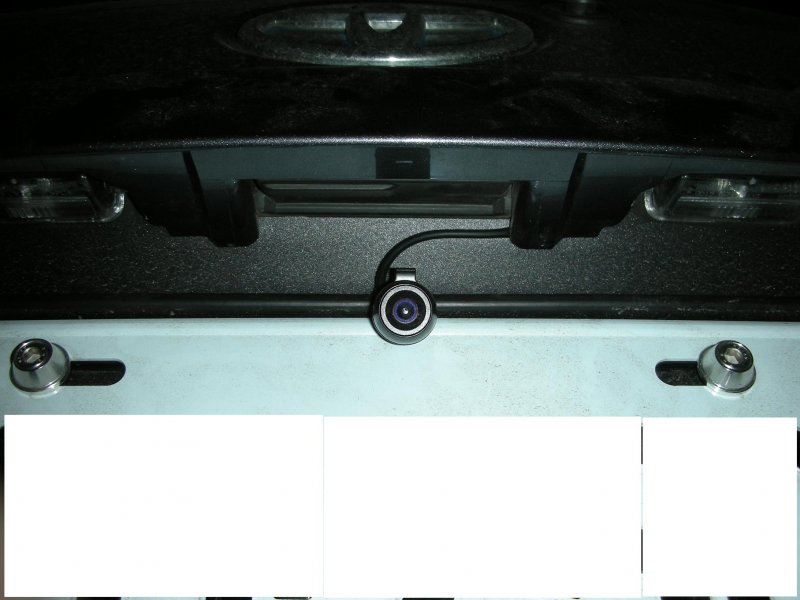

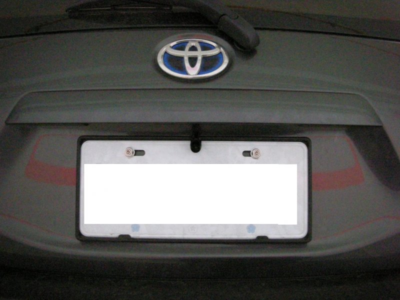

 樓主| 發表於 2014-2-23 08:29 | 只看該作者
EddieTsai 發表於 2014-2-20 14:30
Jan 大, 可不可以補一張後視鏡頭部分的施工照?
這幾天剛好也要裝"雙鏡式後照鏡行車記錄器",
謝謝你的分享 ...
補上後視鏡頭的照片我比較偏好鏡頭是置中 而且可以接近照到保桿的角度
所以才會選這種後視鏡頭。
你是要裝後行車記錄器的話鏡頭直接裝在後檔風玻璃內就行了
裝在牌照的地方位置會太低
朝後照的話會吃到後車的大燈直射導致鏡頭散光變的不清楚
鏡頭的走線方式以綠色線標示
紅點是牌照燈上飾板的螺絲鎖點
其中右邊第二顆因為會被後雨刷馬達給擋住
所以原廠沒鎖螺絲,而是塞一顆塑膠螺絲固定而已
拆下該顆塑膠螺絲就可以將後視鏡頭的線從該洞穿入到鈑金內了

發表於 2014-2-23 09:26 | 只看該作者
jan 發表於 2014-2-23 08:29
所以才會選這種後視鏡頭。
你是要 ...
謝謝分享! 很清楚, 謝謝 !
