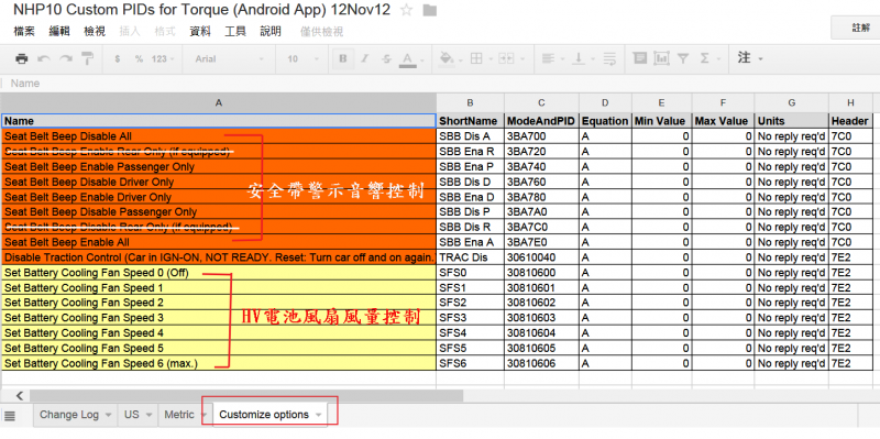

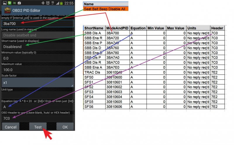

不知道大家有没有注意到 Vincent1449p 分享的 PID 檔中有一頁標示 Customize options ( 客製化設定)。
最近研究出來它的用法如下…
進入 Torque
選擇  -> 設定 - >  管理額外的PIDS/感知器 -> 新增自定 PID
例如你要解除駕駛座及乘客座位安全带警示音響,輸入第一行 seat belt beep disble all (如附圖示範) 的各 PID 值,
最後按 TEST 即可。
要回復警示音響,重覆步驟將第八行 seat belt beep enable all 的各PID值輸入,再按 TEST即可。

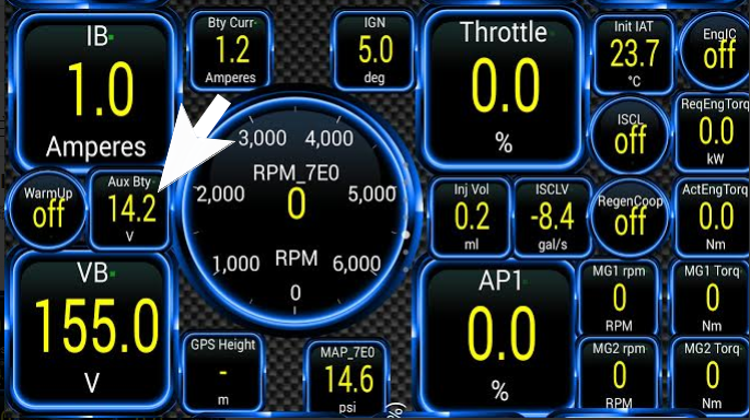

有一個 PID 相信很多人都有用
小電池電壓值 ”Aux Bty” - 如圖所示…
只不過小電池在系統 "Ready" 時所讀到的值己經是充電中的電壓
如圖中的 "14.2" 即是充電電壓
要讀到正確的小電池電壓必須是在 "ACC" 模式
也就是不踩煞車,"啟動"按两次的模式
正確的電壓應該是12.0V~ 12.5V 左右
正常的使用,降到12V 以下都應該注意了…
