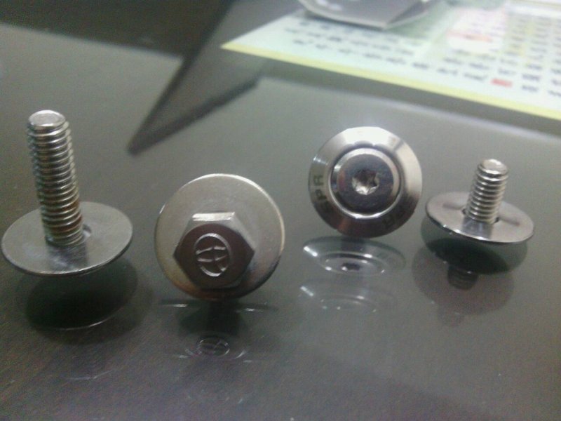

我估量我手邊原廠與SPR螺絲,牙長都是16mm(左邊為SPR,右邊為原廠)

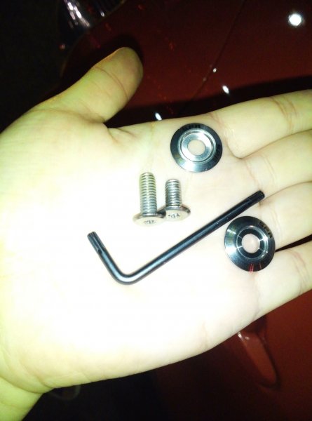

麻煩澤哥傳他的螺絲照片給我
左邊的原廠螺絲為20mm,而SPR明顯短了一截,僅有12mm

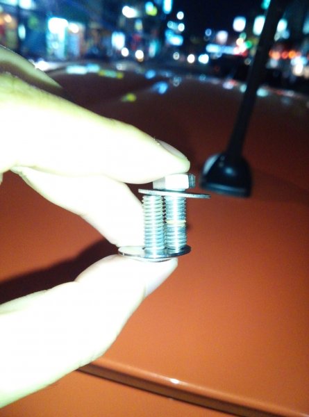

一比較兩人拿到的SPR螺絲,長度竟然有這樣的分別
比較長的16mm跟較短的12mm
隨即將16mm的交換給澤哥使用先排除狀況
過程詢問業務,表示這組螺絲12mm才是正常長度
16mm那組是不正常的,所以SPR這組螺絲是「不能」使用車牌框
另外,原廠出車時搭配的螺絲,也可能長度不同
總結,如果一般車牌使用,牙長12mm螺絲便夠長
如果需要改裝車牌框,則建議選購16mm以上的螺絲
