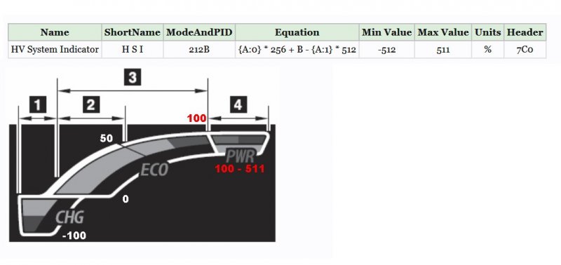

以下是使用 OBD Torque 新增如下 PID ,
即可顯示複合動力指示如下的值…
-100 到 0  第一區 充電區
0 到 50  第二區
50 到 100 第三區
100 到 511 第四區 PWR 區
複合動力指示
複合動力指示

 楼主| 发表于 2013-12-31 21:41 | 显示全部楼层
Phil 發表於 2013-12-31 20:40
-100~0~50~100~511
這些數值是引擎轉速嗎?
這不是引擎轉速
他是我們平常踩油門時
在複合指示器裡面跑來跑去的
白色或紅色的bar,
又稱"複合動力指示"
這一個PID是將圖像轉換成數字
當不踩油門時,它的指示為零
油門踩到ECO中線時為50,
當數值達100後
即進入PWR紅色區
有OBD的車友可以在Torque設警示
當大脚踩超過100時就會有警示聲響
這個PID可以用來訓練車友的黄金右脚
是一個很實用的一個PID值

這代表 ECO 區最多只能發揮車子 1/5 的動力囉,
原廠那樣的設計讓大家都不太敢採超過 ECO 區,
把 POWER 區的紅線當作是一般車超過 6500 轉的紅線,難怪能省油啊。

目前OBD的Pids裡頭,有幾個耐人尋味的”給力”指標:
一、accel pedal pos(簡稱AP1):踏板角度,不管用油或用電。
二、throttle(沒簡稱):節氣閥,汽油年代的油門鋼繩,用電時不顯示。
三、HV system indicator(簡稱HSI):複合動力指示,用電、用油都顯示。
換言之,就是能量棒的數字板本!用來訓練右腳的好工具。
