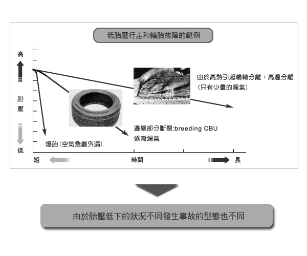

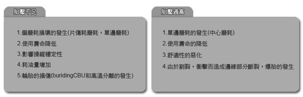

氣壓降低對輪胎帶來的影響
不合理氣壓對輪胎的影響
合理胎壓管理的三個要點
氮氣填充的效果

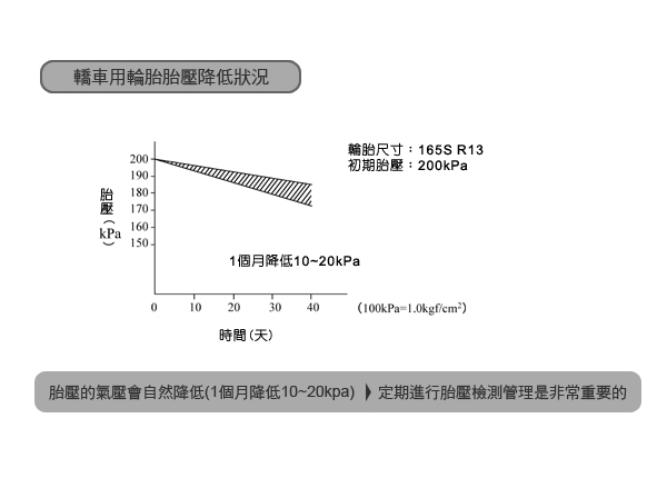

檢查1、胎壓正常嗎?
空氣壓異常時(過低時)...
  • 磨擦阻抗增加較耗油。
  • 磨擦阻抗增加容易發生偏磨耗。
  • 剛性不足,操控性變差。
  • 容易使輪胎發熱產生故障。
  • 開車前要確認胎壓,標準胎壓因車種而有所差異,通常在駕駛側的門框上都有一貼紙說明適合胎壓。
  • 建議充填氮氣。胎壓會隨著時間之增長而漸漸減少,而氮氣比一般空氣穩定,可抑制自然流失之空氣壓。

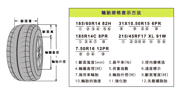

輪胎規格的確認
輪胎規格標示在輪胎側面。
輪胎的側面標示包括了製造廠商、品牌、規格(如205/65R15 94H、235/45ZR17 如需更多資訊請參照輪胎規格標示方法)。為愛車選擇輪胎前應先確認輪胎規格。
輪胎規格的標示方法
扁平比
扁平率即輪胎高度對於輪胎寬度的比率值。扁平率相同的輪胎可以系列別稱之(如65系列)
斷面寬斷面寬即輪胎胎面不含輪胎側面文字的寬度,輪胎規格標示中的胎面寬即是斷面寬。鋼圈保護高度亦不包含於斷面寬之中。

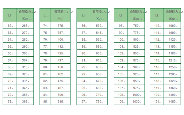

強化規格/超荷重規格
意指比一般標準規格輪胎設定更高空氣壓及負荷能力的輪胎,強化後的輪胎比標準同規格輪胎擁有較高之荷重能力,當然,胎壁上的荷重等指數也不同於一般輪胎。

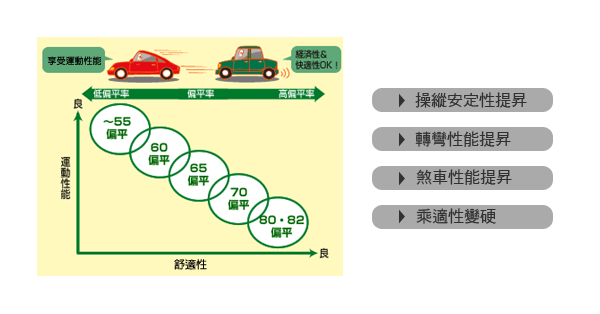

關於規格互換(尺寸升級)
輪胎的特性依扁平率變動,一般而言較低扁平率運動性能較好,高扁平比則舒適性及經濟性較佳。
輪胎之升級是在不改變原有尺寸之外徑下加大輪圈之直徑並降低扁平比,稱之為"inch up"。
輪胎規格互換,特別是降低扁平比時,請參考規格互換對應表,並選擇值得信賴的輪胎行諮詢。
請注意輪胎的載重能力荷重能力不可低於原廠之設定荷重。
