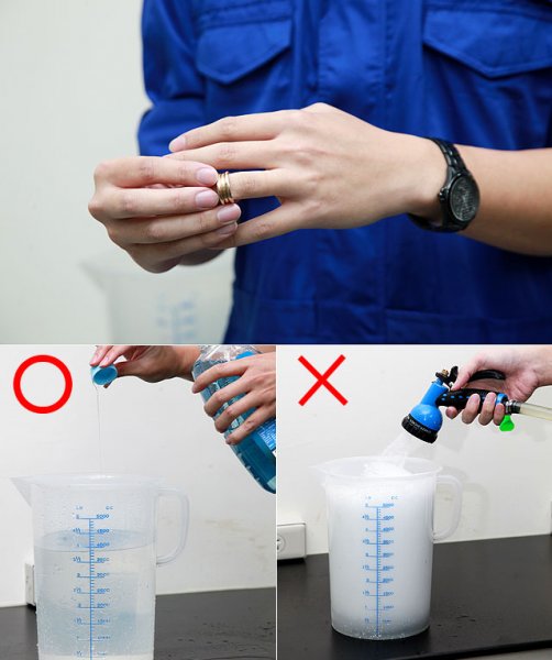

  • 訣竅:請先脫下手錶、戒指或其他任何會接觸刮傷車體的物品。
稀釋洗車劑
要稀釋洗車劑時,先將需要調合的水量倒至水桶裡,然後才依比例加入濃縮洗車劑稀釋。
  • 訣竅1.先加水再加清潔劑,因為清潔劑加完才加水容易發泡無法判讀水量。
  • 訣竅2.依產品說明書添加,免得浪費或降低清潔效果。

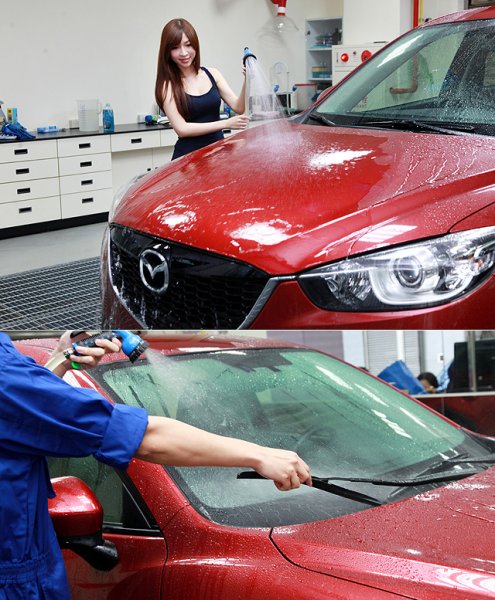

如同我們洗澡一般,洗車之前也需要沖濕車體才上清潔品,主要是希望將沙塵還有一些大塊的髒汙先行沖掉,免得洗車時刮傷車漆。
  • 1.車窗、漆部、塑部、圈胎等全車都須沖水。
  • 2.將雨刷拉離擋風玻璃再稍微沖一下雨刷,免得堆積雨刷上的灰塵成為刮傷玻璃的兇手。

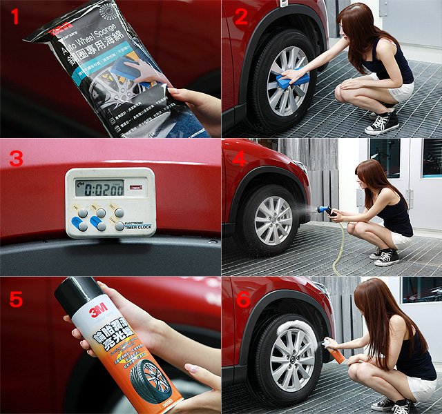

  • 4.輪圈可用鋼圈清潔劑、輪胎以水沖刷完後可用輪胎亮光劑保養。

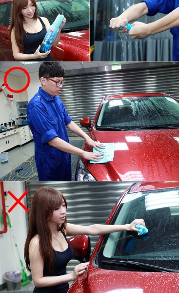

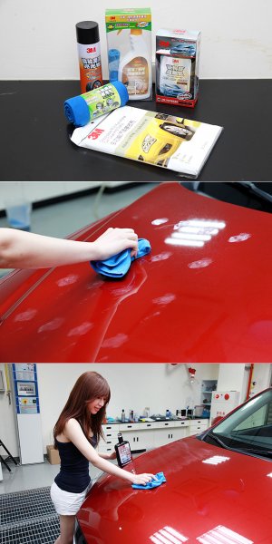

上蠟
  • 上蠟重點是薄且均勻,上完蠟再將蠟擦乾淨,即完成打蠟動作。
  • 1.幾個單點塗抹,再抹勻,就像身體上防曬油或其他保養品那樣。
  • 2.下蠟時橫向畫圈,再換直向擦拭即可完成打蠟。
  • 3.上下蠟以單片鈑件為作業單位,切忌全車上完蠟才下蠟,這樣很容易造成車體鈑件上的蠟太過乾燥,對漆面帶來不良影響。

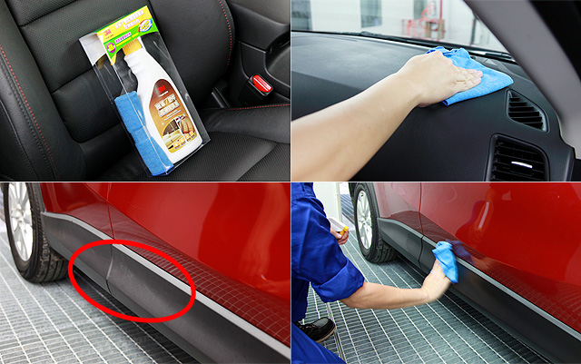

加映內裝保養篇
汽車美容達人衛斯理先生指出,內裝皮件與塑件的保養,其實重點與操作都很簡單,除了讓皮件包含沙發能減緩老化與裂痕的發生,還能去除異味,降低油脂指紋在儀表板的沾附等。如果有時間,每個月定期加工,相信能讓內裝維持新車般的好氣色。
