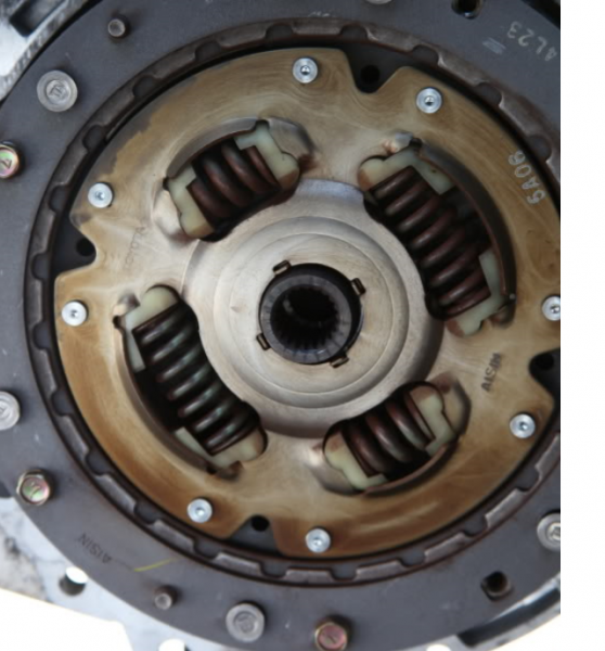

发表于 2013-11-29 23:04 | 显示全部楼层
之前爬文有些印象
起動時的金屬敲擊聲除了冷天起動的 knocking 外
也有可能是這個 Torque damper 內的彈簧造成的…
