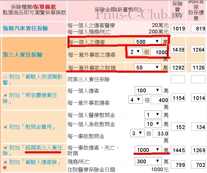

今年聽到 車友保單中最流行的…超額責任險
實際的保單如下
