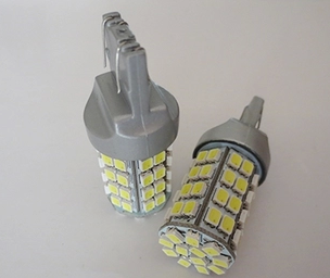

因為想開細燈時, 轉向燈會出白光,
而打左右燈時, 轉向燈會正常地打黃光,
所以買了 T20 白黃雙色 LED,
也需要買解碼閃頻電阻, 因為如果轉向燈換了LED, 當打燈時會閃得快很多,
要變回正常, 便要加解碼閃頻電阻,
還了買控制器, 因為如果沒有控制器, 當打左右燈時, 轉向燈便會 黃白黃白地轉, 而不是只打黃燈
T20白黃雙色 led
控制器
雙色T20底座 + 解碼閃頻電阻
接好後用膠帶索好
裝好後的示範影片
