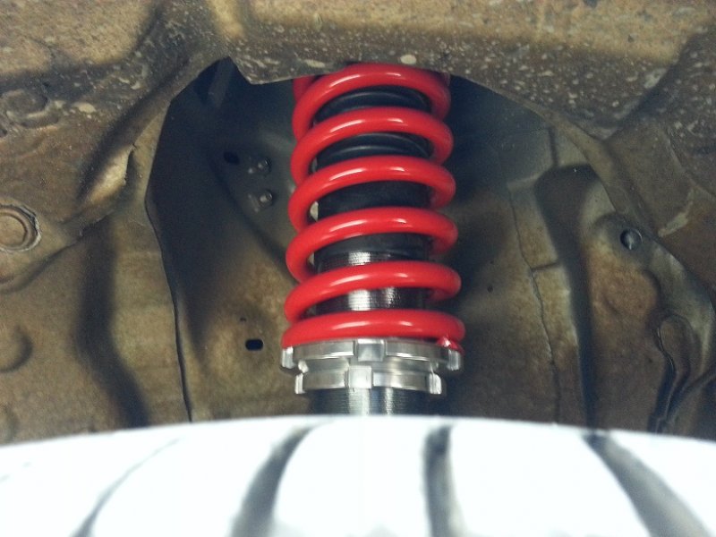

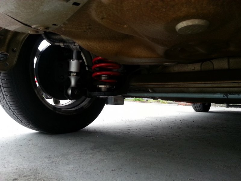

後避震
前避震
更換過程完全沒拍照,所以要拍得清楚有困難,輪拱離胎面>前輪約2指/後輪約3指。
更換後使用心得>>過路面不平時的彈跳幅度很少感覺有個下壓的力量,交流道的迴旋道80過彎側傾幅度很小,感覺還很穩(原廠的70感覺好像快翻)。
改善側傾>避震組效果遠遠大過於後防傾桿(後防傾桿的效果久了就無感了,避震組效果應該可以終身殺灣)
就舒適度而言確實會略差一些

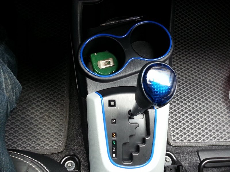

順便分享亂亂貼
雙面膠貼的東西要牢固,需要塗上架橋劑(橋接劑)網拍有分裝指甲油瓶子裝的
藍色飾條已貼了快1年都沒掉喔!!

真是太殺了,那個內裝藍色線條會發光嗎 {:070:}
发表于 2013-9-24 18:18 | 显示全部楼层
請問藍色飾條跟卡夢的那個去哪買的呢?

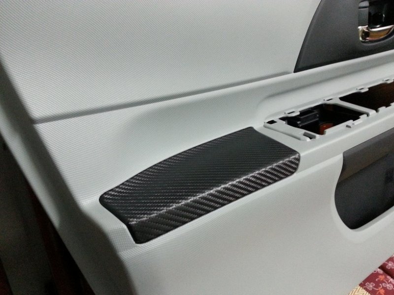

发表于 2013-9-25 11:23 | 显示全部楼层
門板仿碳纖維布貼施工需要拆門板嗎?還是可以直上?
原廠的靠手處都變黑了{:033:}

http://tw.search.bid.yahoo.com/s ... amp;cid=0&clv=0
飾條根仿碳纖維布貼都是網拍買的
不會發光

shnihuang 發表於 2013-9-25 11:23
原廠的靠手處都變黑了
我的就是泛黃才貼仿碳纖維布
要拆門才能做喔! 而且不好用,要貼到4層才有原本的厚度,貼4層後面是零零落落
