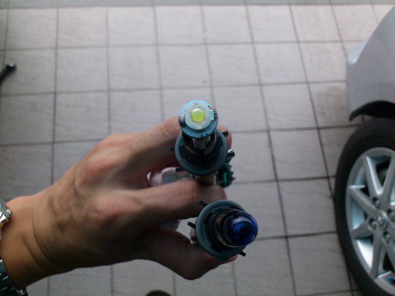

無改LED小燈
改飛利浦大燈有送兩顆白光鹵素小燈先換上

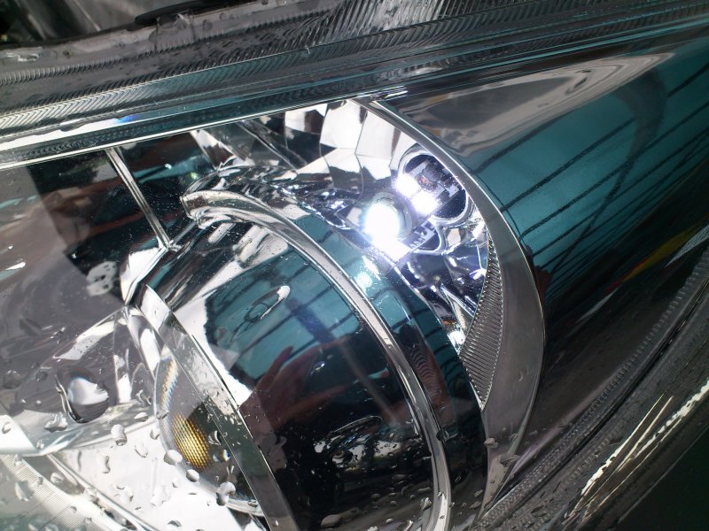

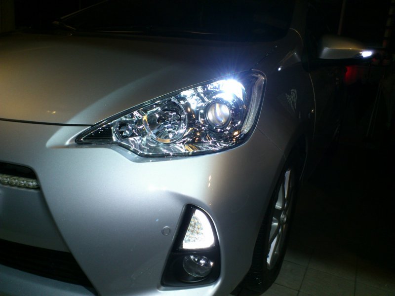

前陣子逛YAHOO拍賣

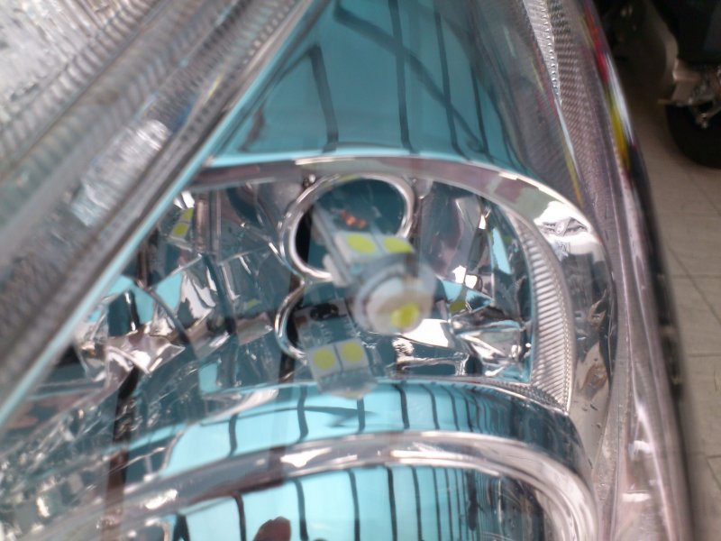

發現這個LED 還蠻炫的

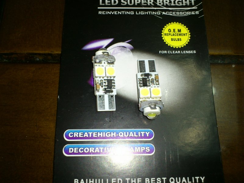

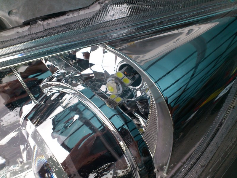

以晶片式

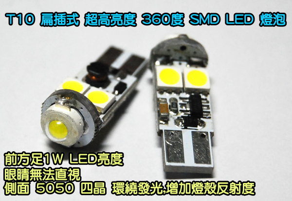

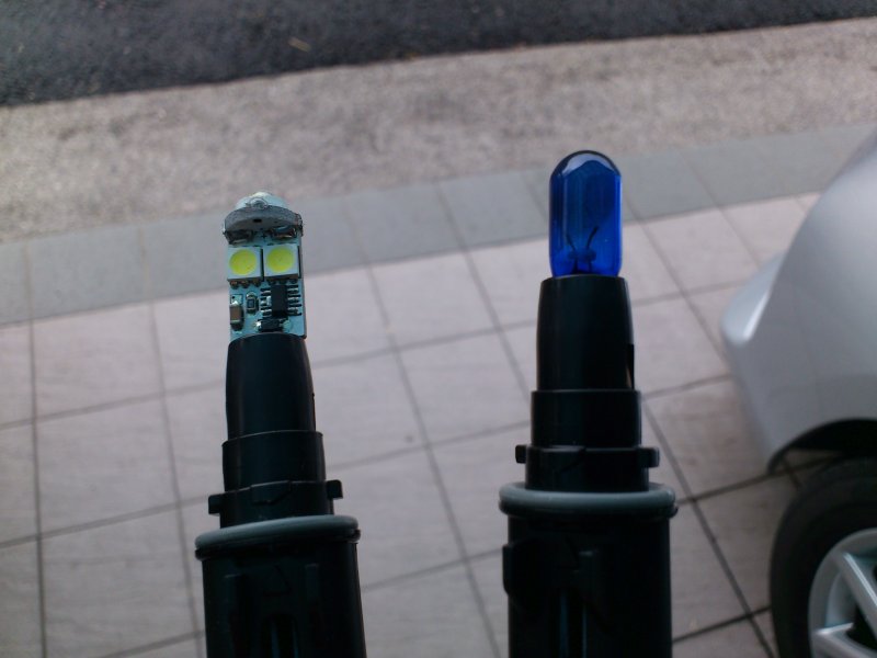

本產品前端使用的是足1W超高亮度LED晶圓,亮度超亮,眼睛無法直視,側面為5050型SMD LED,可360度環繞照射,利用燈殼反射面,反射出最大亮度,獨家IC迴路控制,穩定供應電流,增加LED壽命
本產品經過改良採用耐高溫晶片防火材質,不會有以往溫度過燙的問題

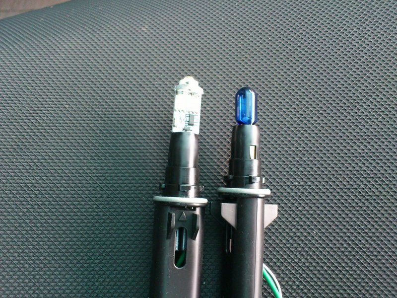

少了塑膠燈座
之前改LED小燈 因為大燈溫度太高 使的塑膠燈座因熱而碎裂 差點斷在大燈禮 還好即時發現http://prius-c-club.com/forum.php?mod=viewthread&tid=4400
決定買來試試

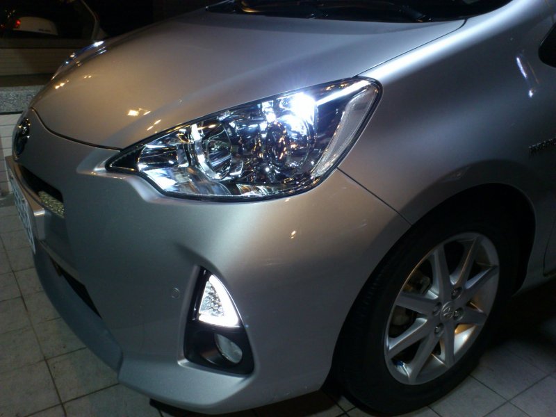

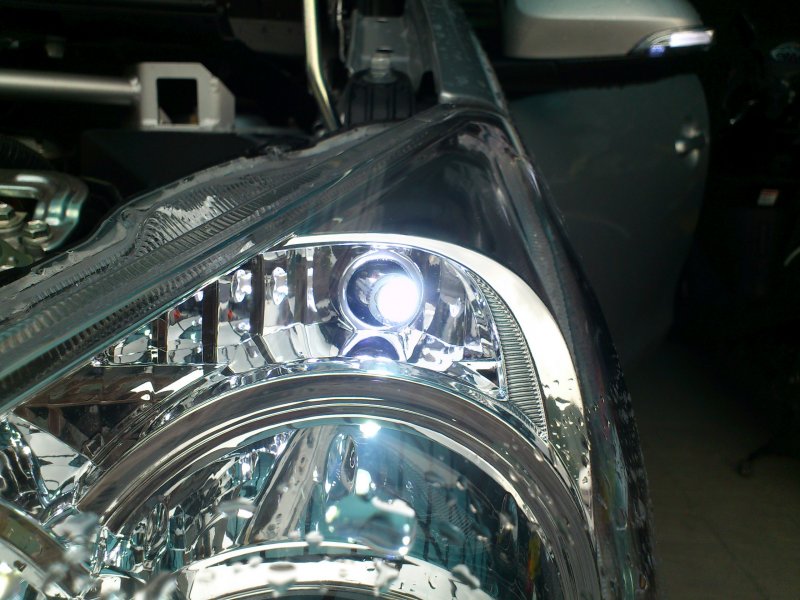

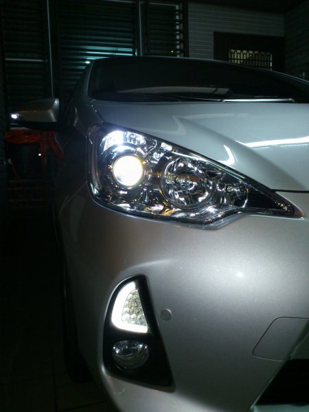

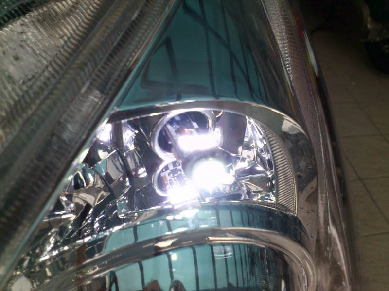

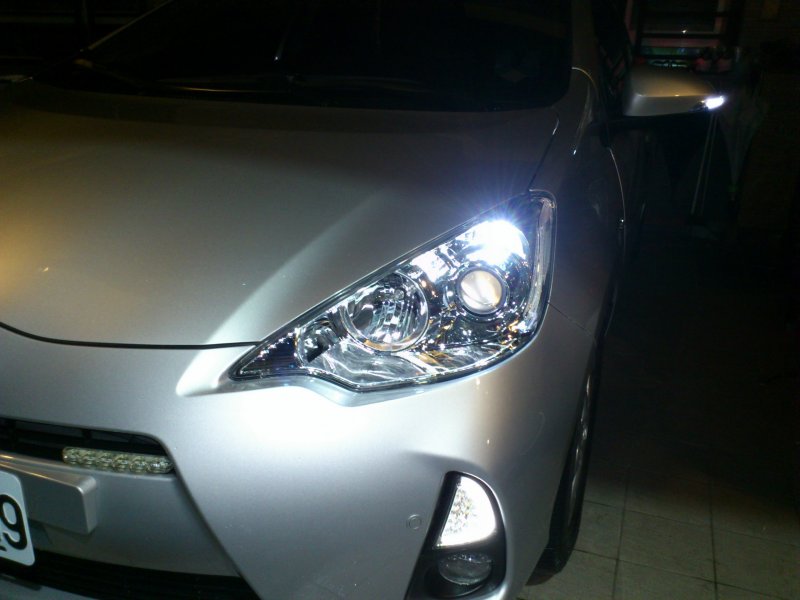

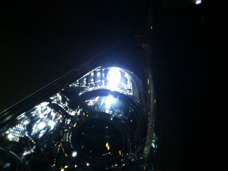

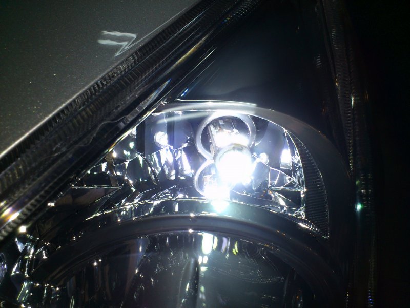

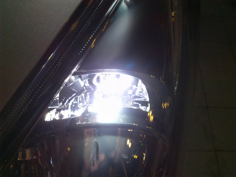

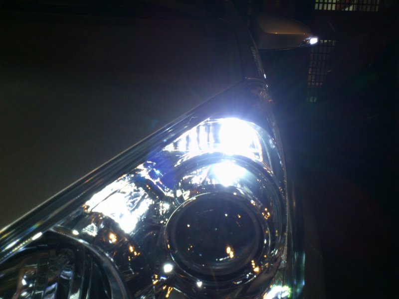

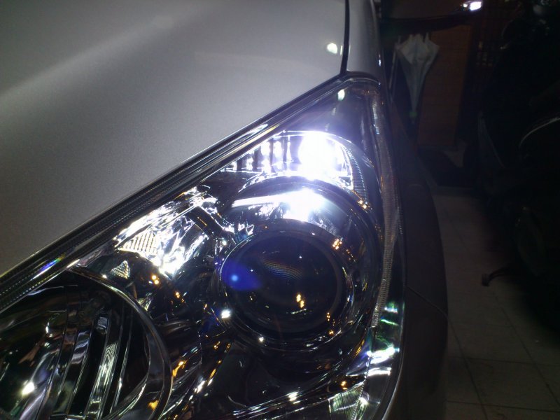

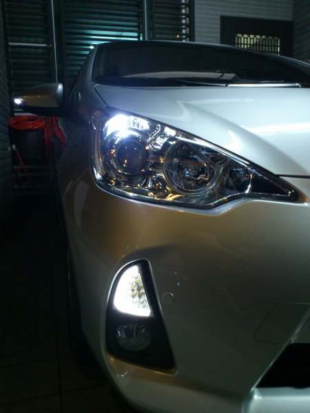

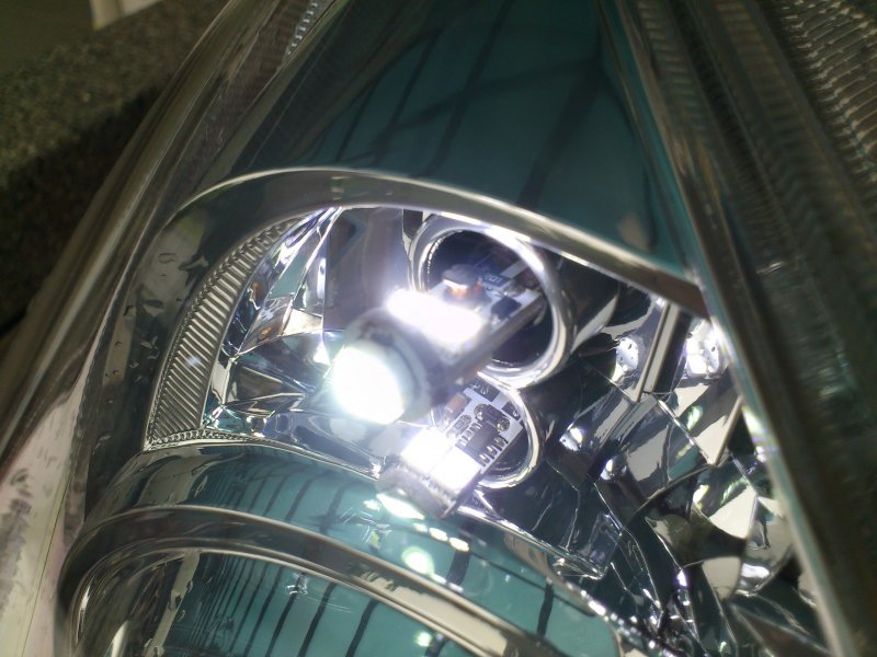

亮度不錯色溫純白 沒有偏藍
缺點並沒有四面都有 指有兩面
所以小燈區反射面亮度還OK
看圖去實裝照
接下來測試看能撐多久囉!

t10小燈,大多2.5w
你前面變黃變脆那組,是1.5w
現在找到1w的…又更省電啦
