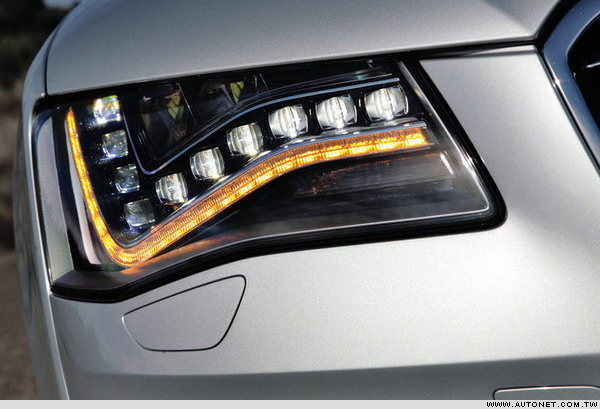

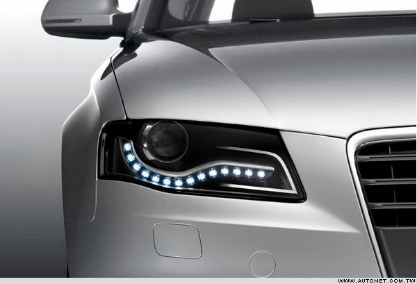

Daytime Running Light顧名思義就是日間行車燈的意思,在中文上也常有縮寫為「日行燈」的用法,指的就是這種只要車輛一經引擎發動就會開啟的小型、高亮度光源,最主要的目的並非照明,而是讓對向車輛與駕駛人能夠清楚的注意到己身的位置,以減少因視線欠佳所造成的交通事故發生。
日間行車燈的發展其實已有超過10年以上的歷史,甚至早在1970前代便已經做過相關的研究,證實這項裝置能夠有效提高型車安全性,但最初的發展僅有在少數高緯度國家或地區的車款才有使用,而且初期的發展也不像今日是以獨立燈具的方式來呈現,而是車輛發動後以大燈直接開啟的方式來達到同樣的效果。

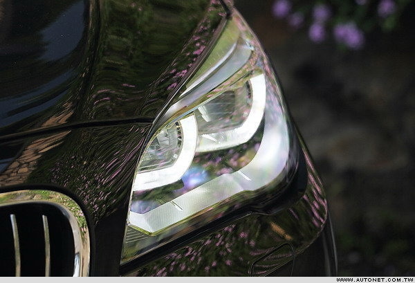

不過隨著2008年歐盟通過法案要求所有的新上市車輛都要配置日間行車燈之後,有部分品牌如AUDI、BMW等便開始競相投入日間行車燈在造型美學上所扮演的角色,例如BMW的光導引雙環燈組造型,以及AUDI從A4車系以來所建構的特殊線條等等,都是相當令人熟悉且成功的作品,也在車壇中開始掀起流行的旋風。
日間行車燈的功能主要在於讓對方有明顯識別的依據,本身其實並不具備有照明的作用,因此一旦駕駛人開啟頭燈之後,日間行車燈的亮度便會降低甚至關閉,此外,日間行車燈也不見得一定非得採取LED來作為光源,也有部分車款是以傳統的鹵素燈具來作為日間行車燈的功能。
