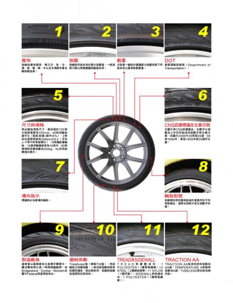

汽車頻道 曾建文 】 2012/12/25自以獸力做為交通工具開始,伴隨而生即是輪子的出現,直至更具效率的輪胎問市,這樣看似微不足道的配件,卻成為動力輸出背後默默的執行者,更是煞車作用力的重要幫手,無疑是行車安全第一道防線,絕不容忽視。
因此我們將標示於輪胎胎壁上林林總總規格做簡明解說,而世界各品牌所產輪胎皆以國際慣用的英文及阿拉伯數字做細節標示,欲由市面上琳瑯滿目輪胎之中選出最適合愛車的產品,當然得先從認識輪胎做起!
1.製造廠商
通常會以最顯著英文商標字體標示,讓消費者得以第一時間辨識廠牌,如Bridgestone、Dunlop、Michelin及圖中Federal飛達等皆如此。
2.型號
各廠牌依照性質與胎紋的差異而有不同型號產品,通常也採較大英文或數字供辨識。
3.載重
泛指單一輪胎於建議最大胎壓狀態下所能承受之最高負載重量。
4.胎壓
指輪胎所能承受的最大胎壓值,一般道路行駛以原廠建議胎壓值為準。
5.CNS認證
標識及生產日期左圖示表CNS認證產品;右數字以週數加上年份所組成四個數字表生產日期,如圖示2999中29表第29週,99表1999年,意指1999年第29週所生產。
6.磨耗係數
Treadwear值﹝簡稱TW值﹞,表該輪胎之耐磨指數,一般來說指數愈高表耐磨性越佳,因此較耐用,低磨耗指數胎強項則在抓地性。
7.尺寸與規格表
此輪胎規格尺寸,最前面的195表示胎面寬度為195mm,40則為輪胎扁平比﹝胎高/胎寬=扁平比%﹞,Z表安全速限等級為240km/h以上﹝另有J~Y等不同等級標示﹞,R表輻射層輪胎,16意即輪圈直徑為16英吋,80表單條胎荷重指數為450kg,XL則為胎體強化標示。
8.產地
指輪胎產地國家,舉凡日、英、法、德、美、義、韓、中以及台灣都有著名輪胎製造商。
9.DOT
美國運輸部縮寫﹝Deaprtmant of Transportation﹞。
10.TRACTION AA
TRACTION AA指溼地抓地指數為AA級;TEMPERATURE A表散熱指數為A級;TUBELESS表此胎為無內胎。
11.導向指示
標識表此為單導向輪胎。
12.TREAD及SIDEWALL
TREAD表層數成份,1 POLYESTER﹝1層聚脂纖維﹞+2 STEEL﹝2層鋼絲環帶﹞+1 NYLON﹝1層尼龍﹞;SIDEWALL表胎邊成份,1 POLYESTER﹝1層聚脂纖維﹞。
此文轉載於Channel-Auto汽車頻道網站
http://www.channel-auto.com/cars/

關於輪胎「7.尺寸與規格表」的補充
輪胎的速度等級指的是什麼?
  答: 正式來說,速度等級表明輪胎在規定條件下承載規定負荷的最高速度。字母A至Z代表輪胎從4.8公里/小時到300公里/小時的認證速度等級。常用的速度等級有:
  Q 160公里/小時  V 240公里/小時
  R 170公里/小時  W 270公里/小時
  S 180公里/小時  Y 300公里/小時
  T 190公里/小時  Z ZR速度高於240公里/小時
  H 210公里/小時
  ZR 如果使用說明中輪胎的規格標示出現ZR。如P275/40ZR17 93W, 那麼最高速度等級("93W"中的 "W")為270公里/小時。
  在最近為輪胎標識標準化所做的規定中,除無極變速Z速度等級外的所有等級的使用說明中,都包括了速度符號和負載係數。例如:P225/60R15 95H是輪胎的使用說明,表明輪胎的最大負載能力為690公斤,最高速度等級為210km/h。
