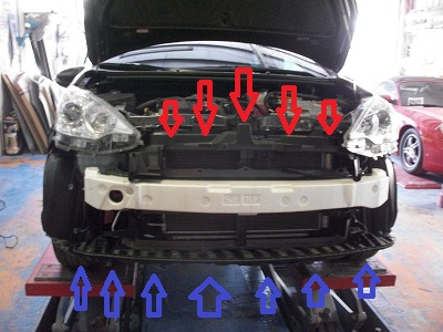

发表于 2012-10-8 18:44 | 显示全部楼层
紅色箭頭卡榫
藍色螺絲

 楼主| 发表于 2012-10-9 00:11 | 显示全部楼层
飛雨 發表於 2012-10-8 18:44
紅色箭頭卡榫
藍色螺絲
卡榫跟螺絲~拆掉之後~~要從那邊拔~~???
是從下面呢~~還是從上面?
发表于 2012-10-9 10:58 | 显示全部楼层
卡榫全拆>下面螺絲全拆>拔霧燈/方向燈的線>左邊扳一下/右邊扳一下(中間也有卡榫)>拿下來(往前車頭方向)
