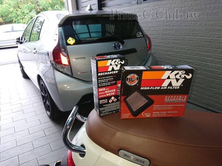

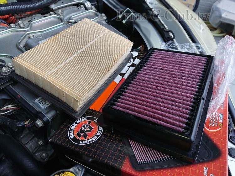

反正車也過保固

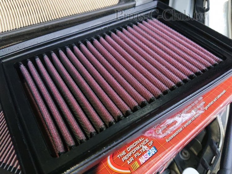

來試試看 美國 K&N 引擎空氣濾網
PC 原廠引擎空氣濾網為紙濾心,建議每四萬公里更換一次
K&N出的為可以重複使用型濾網
因看到很多賽事都有使用美國K&N濾網,相信有很多賽廠經驗及技術
美國當地還保固10年或百萬英里
姑且試試,
因本身有玩機車經驗加大空氣流量確實對汽油引擎有動力提升效果 (最簡單測試可以把機車引擎濾網拔掉直接騎保證有感)
也想試試看油電車跟換高流量空濾開起來有沒有差別 (雖然PC 馬力本身就不大)
日本 HKS 有出 高流量空濾 很多車友換了反映都有感 (但因價格高 而且要定期更換濾心 成本較高 所以先放棄)
選擇K&N 價格尚可接受 (單片是比原廠紙濾網高 但可以重複清潔使用)

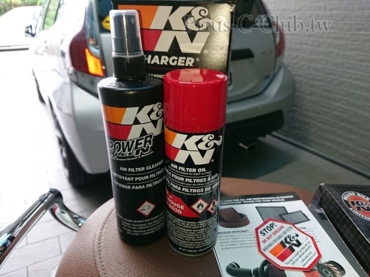

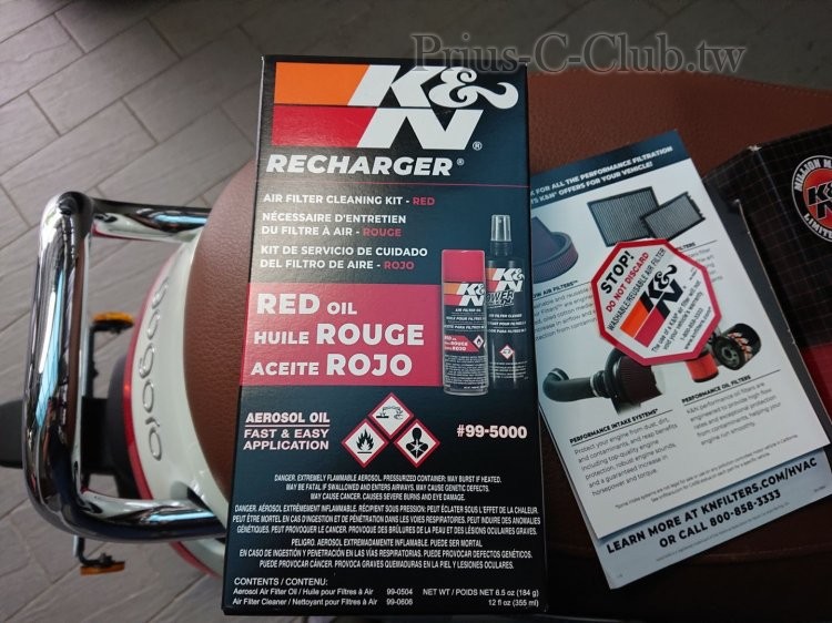

還需要購買K&N濾網專用清潔洗劑和濾網保養油
目前更換完已開將近 五千公里實測及6桶油實際油耗
使用心得
一開始感覺是油門踩原本深度,轉速很快可以拉到POWER區 (看儀表BAR)
0-60 按照一般市區行駛速度及油門深度,加速感覺跟原廠空濾差不多,只差在油門反應變得很靈敏 (常會到POWER區)
第一桶油 都市區行駛上下班 發現油耗更換前上一桶油油耗20.49km/L,後然更換後行駛4百多公里油耗17.49km/L
心想更換後反而更糟
上網做一下功課發現應該是電腦因空氣流量改變需要重新學習點火供油量,加上我說油門變靈敏採一樣深度可以較早進入POWER區
第二桶油調整油門踩踏 (踩比之前少一些)
第二桶油跑550km 油耗回到20.0km/L (驗證電腦需要重新學習)
後續跑高速公路,這邊比較有感
換上K&N 大腳踩到底 進入POWER區速度更快 而且真的有貼背感 (雖然只有短短幾秒)
這是比原廠濾網有感地方
高速公路從時速 90 可以更快拉升到120 (加速度有變快 當然不是變暴力的快)
再加速果然引擎空氣流量變大也有會有感
後續目前測約6桶油 從2020/6月到2020/8月 油耗最高22.29km/L 最低17.49km/L
調閱我2019年油耗紀錄 以2019/6月-2019/8月 油耗最高20.92km/L 最低18.64km/L
更換後有微幅差異
最有感的時候就是大腳油門時候
以上是目前心得

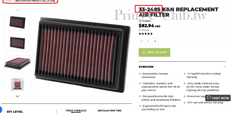

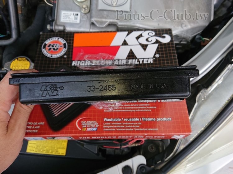

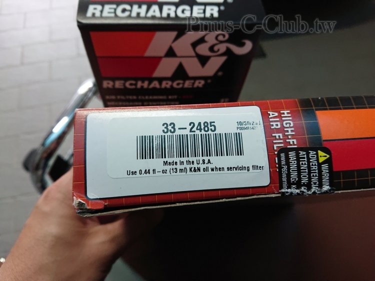

美國原廠官網 https://www.knfilters.com/air-filters

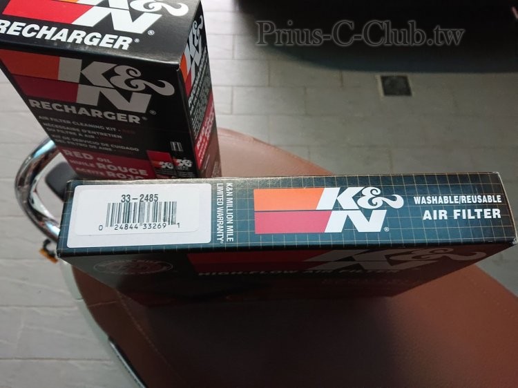

可以收尋到 TOYOTA Prius C 車型專用濾網型號 (美國當時有引進Prius C,雖然目前已經停止引進)
上K&N官網搜尋Prius C轉用型號為33-2485

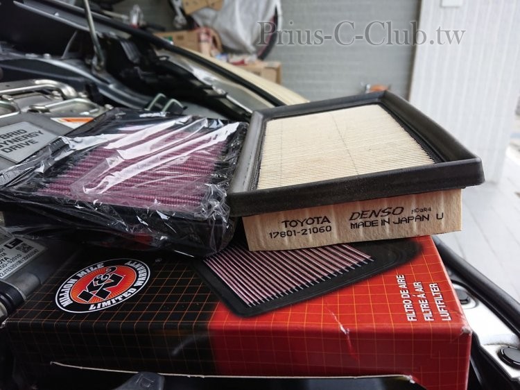

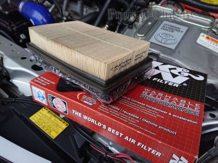

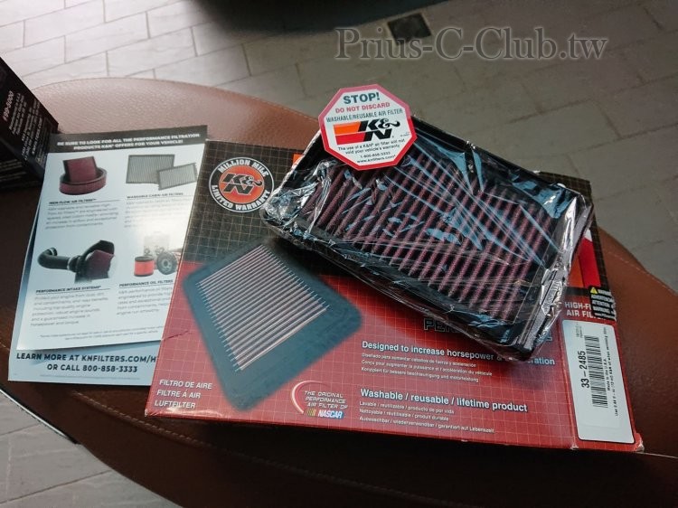

我在台灣蝦皮購買 33-2485濾網及專用清洗保養劑
實際開箱

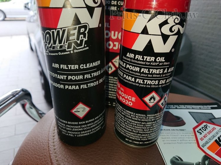

專用清洗劑及保養油

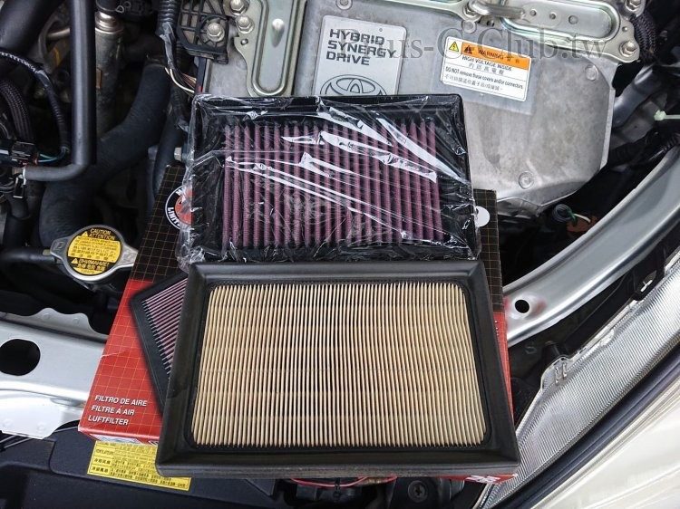

準備安裝

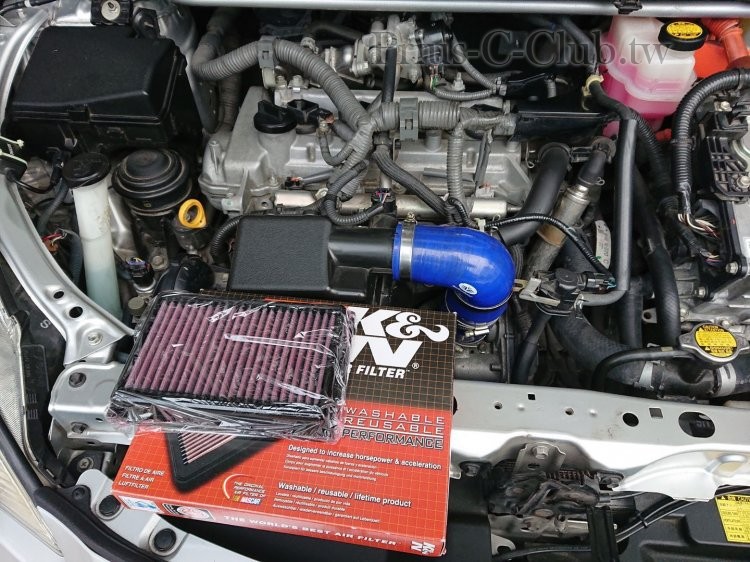

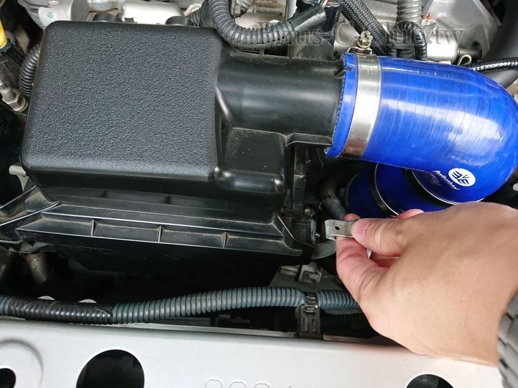

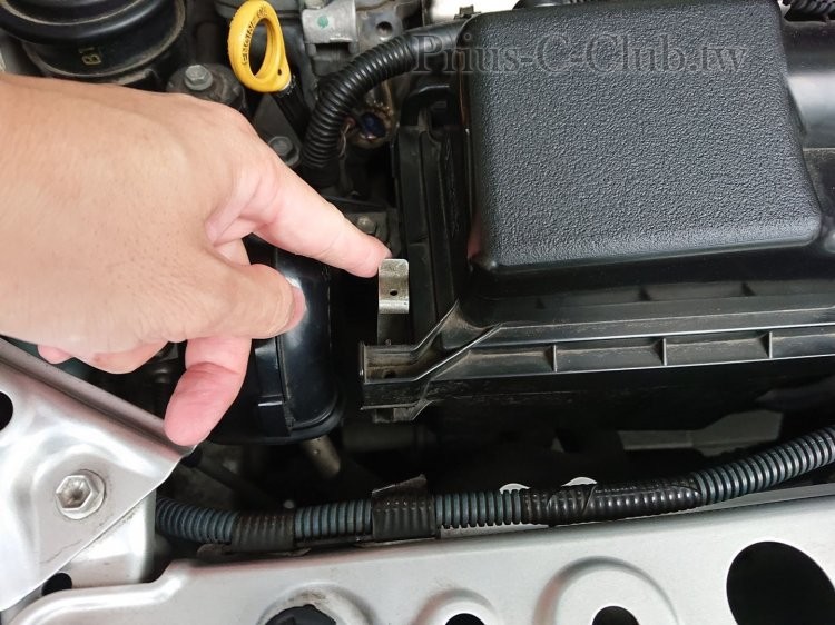

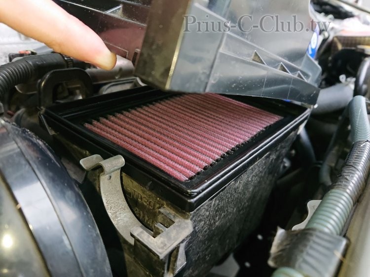

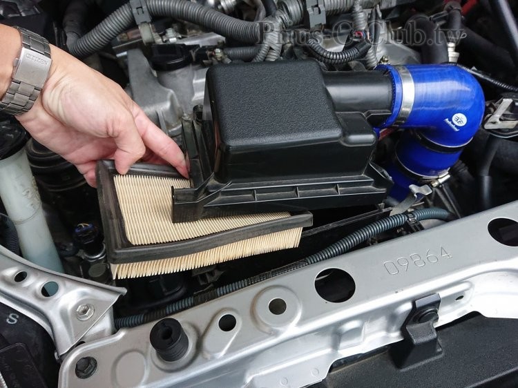

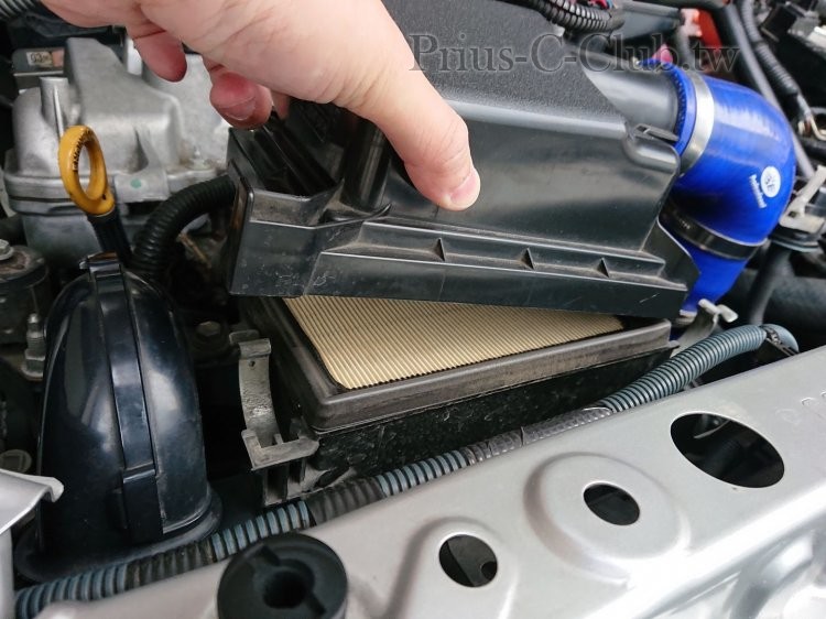

安裝教學,先將空氣濾心左右兩邊金屬扣環打開
將空氣濾心盒上蓋移除,即可看到濾網
直接將濾網抽換
安裝時要注意濾網由分上下面(比照原廠濾網形式安裝即可)
