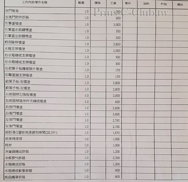

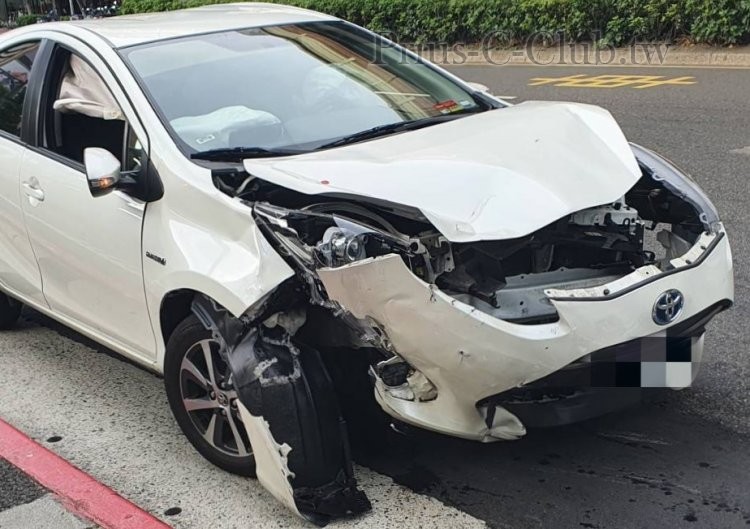

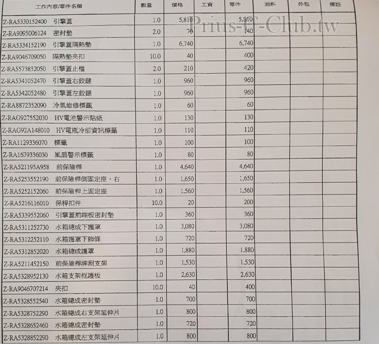

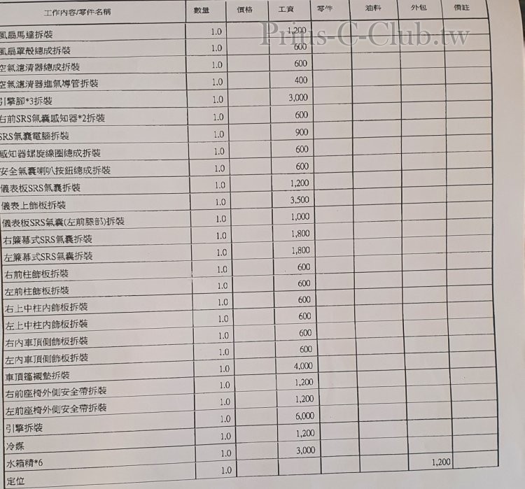

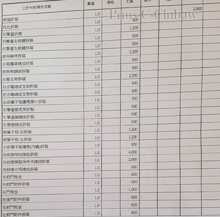

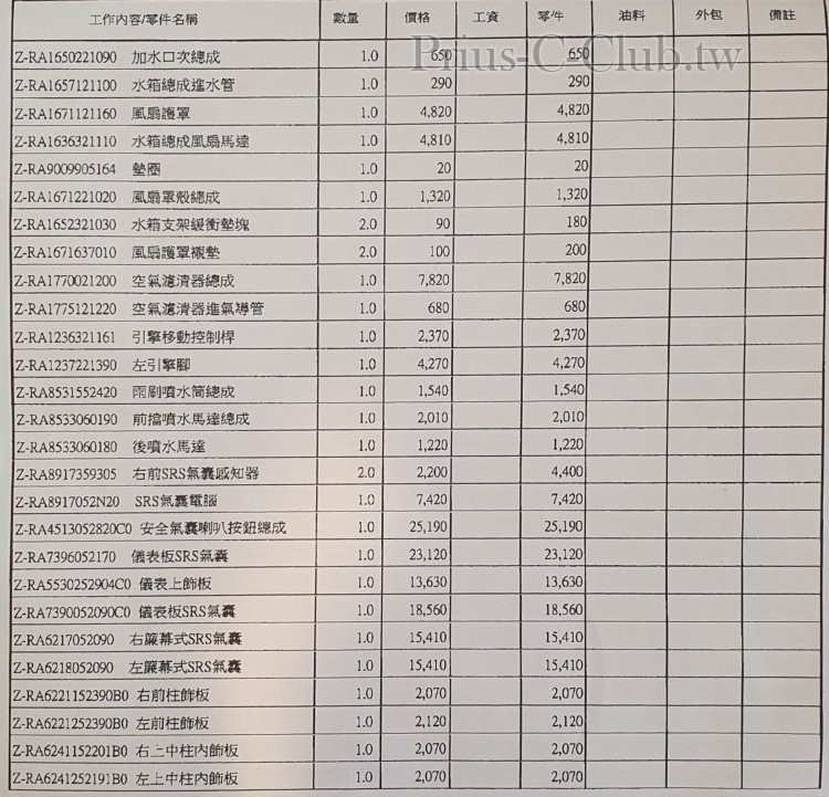

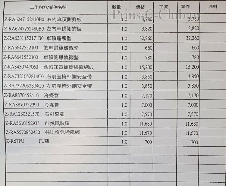

各位前輩好,小弟的朋友最近遭遇車禍,車頭被撞毀(如圖)。
最近他拿到維修估價單,維修內容非常多,金額也很龐大。
請問各位前輩估價單上的價格與原廠價格相比是否合理?
感謝各位前輩的幫助,鞠躬感謝∼

发表于 2020-8-11 08:24 | 显示全部楼层
單純看價格覺得差不多
還好前變頻器沒壞
前引擎蓋隔熱墊比前引擎蓋還貴....
另外車頂棚襯墊也好貴..
沒有保險嗎?
看明細似乎沒有傷到車體結構? 這價格修不修都兩難
要便宜部分東西可以去找殺肉件,但是能拆拔的有限
发表于 2020-10-19 10:54 | 显示全部楼层
撞成這樣,用修的一定單價特高。尤其是原廠,如果沒有保險,可以挑單價高的去找二手,甚至到日本市場找,很多便宜零件。
像樓上說的HV變頻器,原廠報價6萬。我去日本yahoo買中古的2000元,而且品質還不差。
前一陣子後輪軸承,原廠報價12500元,我去外面換到好1800元,一模一樣的東西。
发表于 2020-10-19 12:56 | 显示全部楼层
這種報價單感覺就是給保險公司的。
其實原廠有很多維修保養有套餐,像是我自己遇過的前後保桿,保險公司要的就是單一項目,零件、工資也會個別列表,但如果用套餐形式(保險桿更換),價格就便宜很多。
所以如果有保險公司,不管是車體險或者第三責任險(賠給對方的),就讓保險公司去煩惱,如果是自己要處裡的,那就問一下,有哪一些項目可以用套餐形式節省費用。至於外場維修,費用當然會更便宜,就看車主要不要接受。
