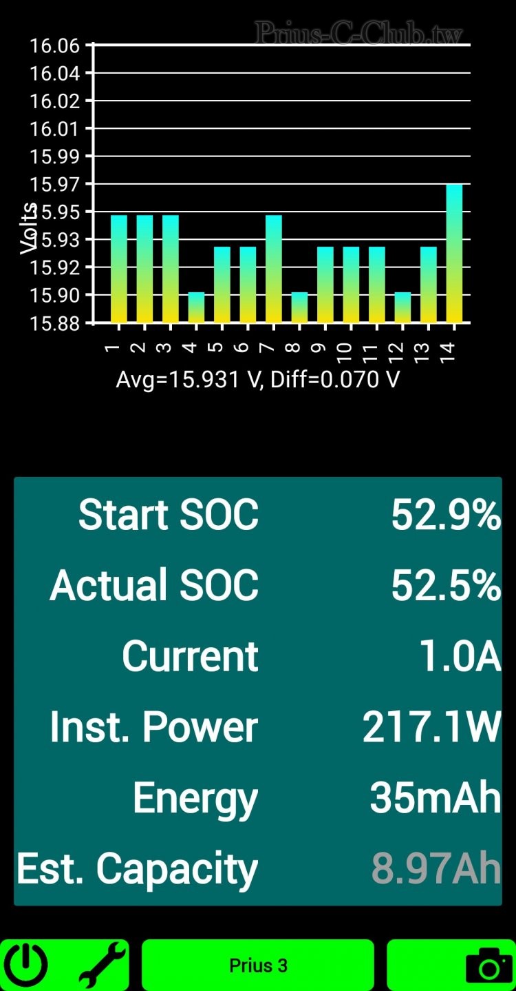

發表於 2020-7-12 13:00 | 只看該作者
pc 6萬公里 p3 換電池半年 主要看電池有沒有平均
