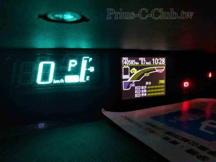

使用頻率:3-5/周
保養里程:14萬萬公里
行駛距離:都會區短程
-----------電腦初診------------
電阻值:0.02
高電壓:15.05
低電壓:14.83
電腦油耗計算:22/km(上下)

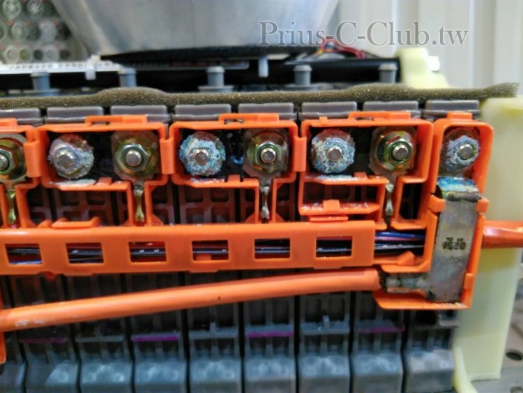

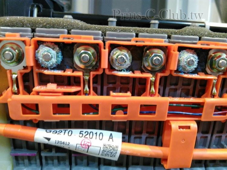

-----------電極狀況-----------
1至5級(優>差):5
銅綠狀況:蔓延至整個"電極片"及"螺帽"
蝕刻現象:嚴重(電極片表面有蝕刻破壞)
電池外觀:無異常變化或膨脹
電極片浸泡次數:3次
-------------結果--------------
((施工前))
初步電腦診斷內部電阻值為0.02
1.螺帽銅綠滋生嚴重已經快開花了
2.冷卻風管灰塵多無異物
3.電極片銅綠滋生為5級有蔓延現象

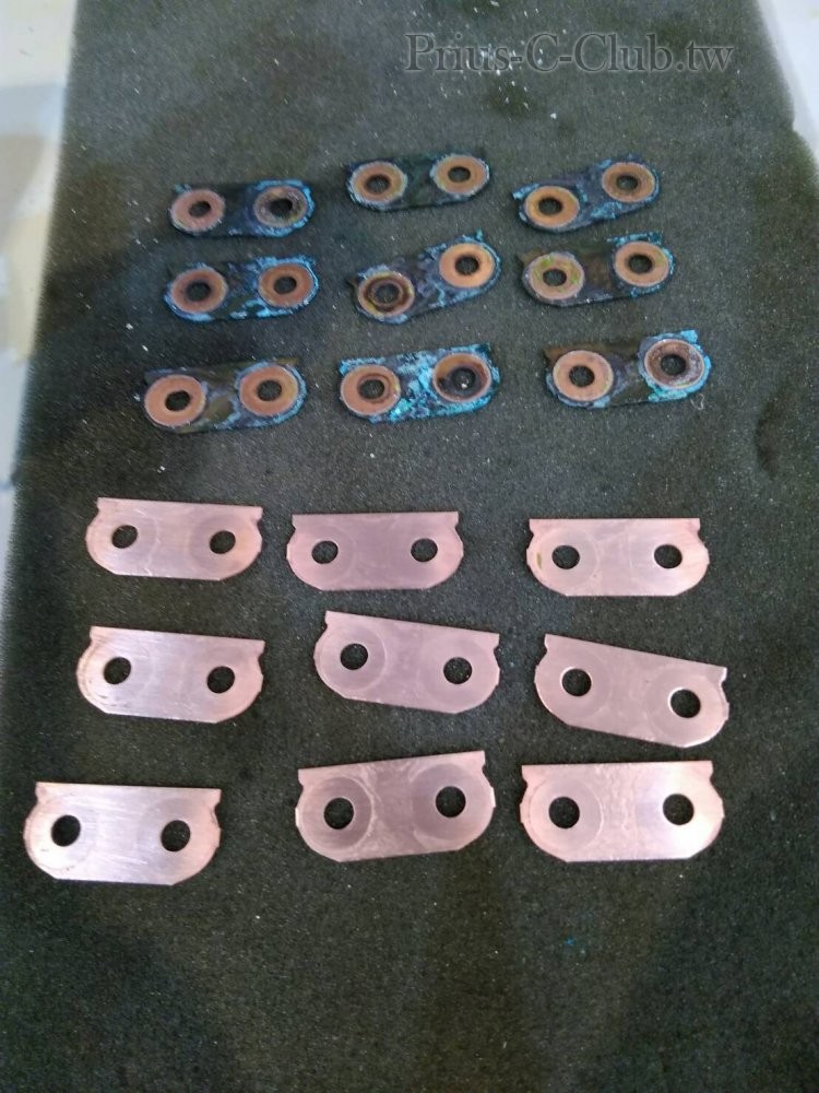

((施工後))
電池環境清潔
冷卻系統管路清潔
電極片清潔
電極清潔
電腦診斷內:電阻值0.02
電壓差:0.07
試車結果:良好
油耗紀錄:22 h/km(上下)
總結:電池銅綠滋生5級
整組電極片都有嚴重的銅綠滋生
依據顧客使用狀況以下為幾個重要關鍵:
1.停放車位位有遮蔽掩體(風吹日曬環境較差)
2.較少長程行駛(電池充放電次數過少)
3.冷卻系統濾網堵塞(灰塵太多)
***使用狀況有同樣的車主且未到保養里程***
建議:(1)一周增加一次完整充放電的機會
        (2)未使用車情況下放置除濕劑8個小時
        (3)注意電池冷卻系統進風口不掉入異物!!
定期電池充放電
良好電池工作環境
車內乾燥
定期檢查
