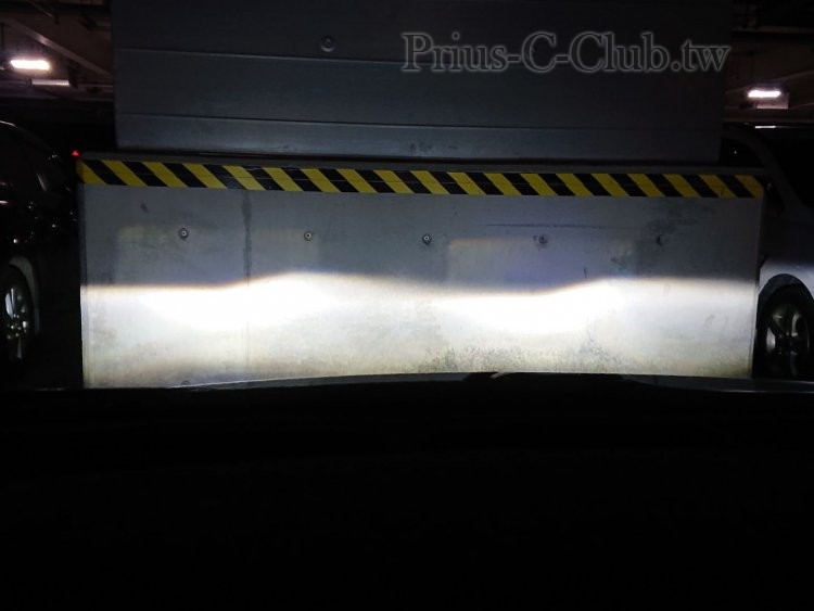

2019年7月前到監理站驗車變更行照LED光型
補充 2020年4月份 完成民間廠 驗車 (含LED大燈檢驗) 可以順利通過檢驗
變更行照完後需多一項大燈檢驗,其他驗車項目依樣
雖然目前HID/LED大燈有法規可以變更,但需一些證明文件基本應該都無法符合法規要求
法規參考如下
https://today.line.me/tw/pc/article/%E3%80%90%E6%94%B9LED%E9%A0%AD%E7%87%88%E6%B3%A8%E6%84%8F%E3%80%917%E6%9C%881%E6%97%A5%E8%B5%B7%E6%94%B9%E8%A3%9DLED%E5%A4%A7%E7%87%88%E9%A9%97%E8%BB%8A%E5%B0%87%E6%AA%A2%E9%99%84%E8%AD%89%E6%98%8E%E6%96%87%E4%BB%B6%EF%BC%8C%E6%94%B9%E8%A3%9D%E6%B5%81%E7%A8%8B+%EF%BC%8F+%E5%85%89%E5%9E%8B%E6%AA%A2%E9%A9%97%E6%96%B9%E5%BC%8F%E4%BB%8B%E7%B4%B9%EF%BC%81-rM92je

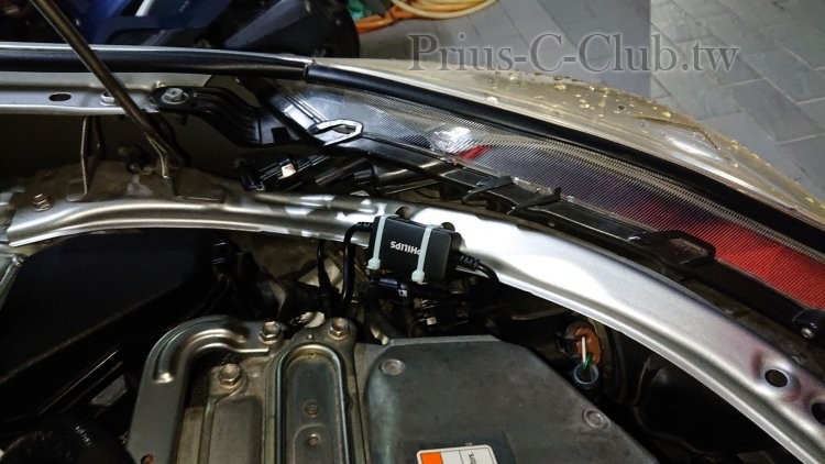

PC 大燈原廠就有魚眼,相對其他反光式大燈安全很多,不易散光
之前改過很多品牌 LED 有好有壞
趁去年法規寬限期前去驗車
但之前裝的 P6 LED 那組驗不過(無法符合法規切線要求)

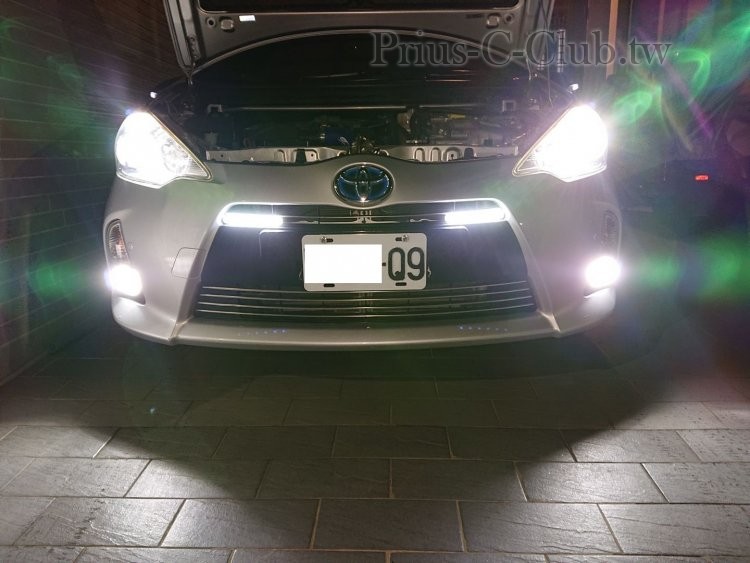

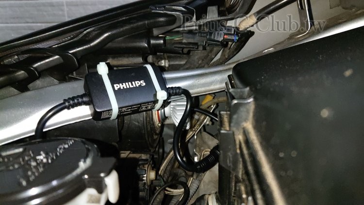

看TOYOTA原廠有針對SIENTA或Yaris等車款有出大燈原廠升級LED,而且能驗車通過

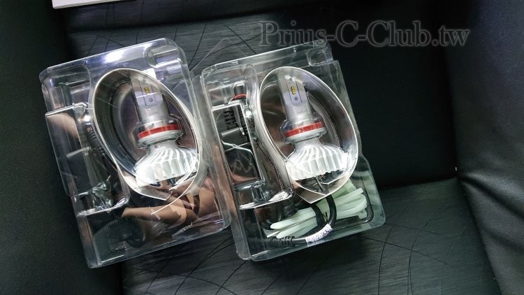

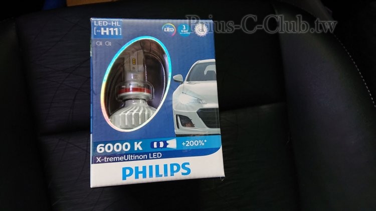

查完原廠使用的是PHILIPS X-tremeUltinon H11 LED (+200%)這組

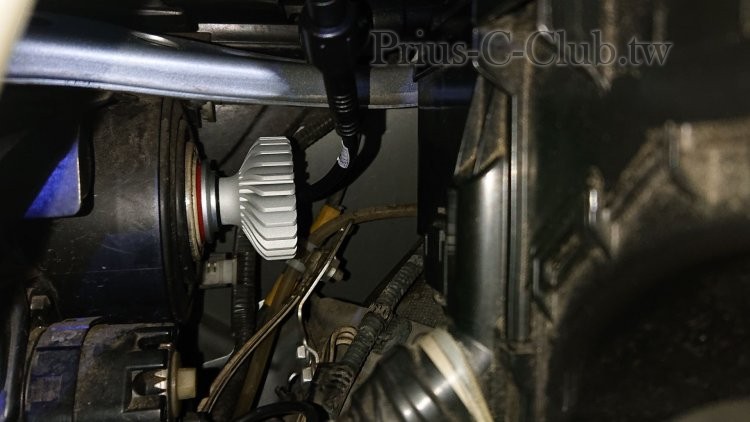

只好忍痛花錢買這組回來DIY更換,並且趁寬限期最後一天前去驗車變更 (自行去監理站驗車變更)
果然順利變更,且一次就驗過

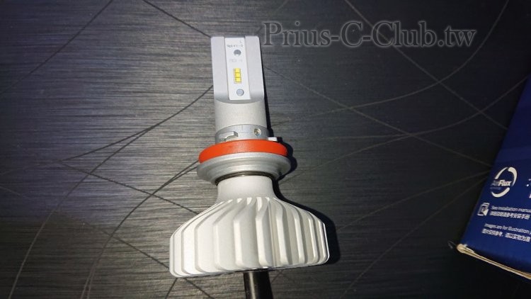

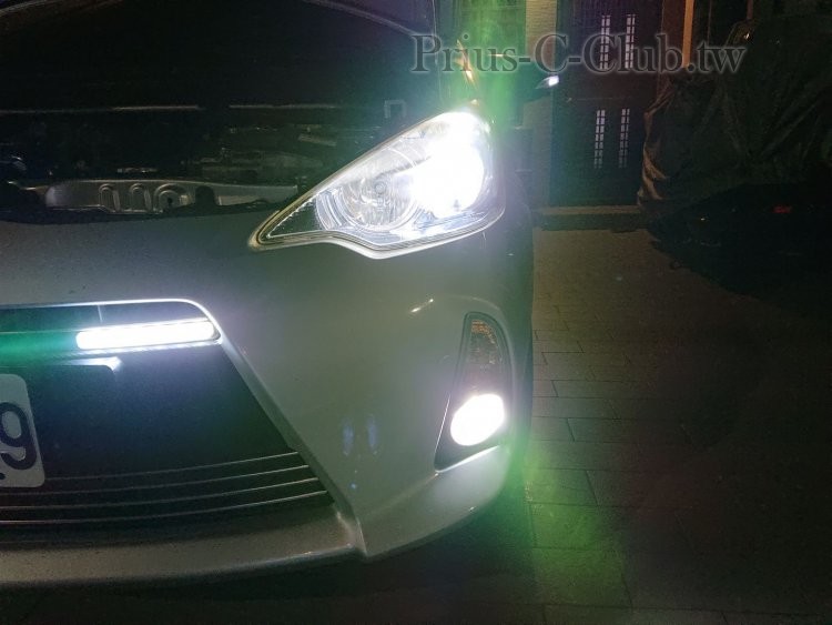

大廠牌果然還是有差,燈心發散位置比照鹵素原規格
光型切線完整,與鹵素大燈能相符
此亮度+200%確實比鹵素燈泡要亮,但比我上一組P6 LED差一些
6000K 上路實測 一般夜間市區/大雨/夜晚高速公路等 都有不錯光型
起霧時確實白光會有缺點,但LED優點發揮就是直向性所以反而地面貓眼石反光還看的到
反正起霧本來就開不快所以可以接受

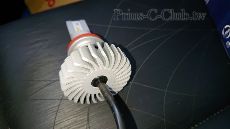

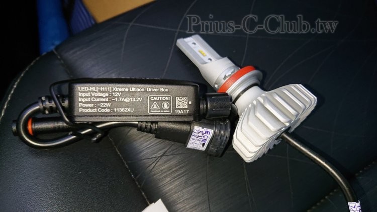

另一個優點此組無風扇,解決我上一組P6 LED 有風扇的低頻噪音
缺點 價格較高
但保固3年
以上分享
建議雖然現在無法合法
但改裝還需要顧及其他用路人
燈光改裝建議還是要符合原廠規範
不要散光害人

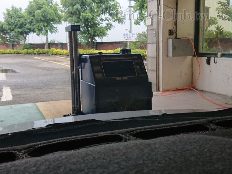

发表于 2020-2-20 08:09 | 显示全部楼层
其實變更之後也蠻麻煩的
像我在台中豐原只有一家私人驗車廠有機器
目前每年驗車一定只能跑那家
還好那間也是不錯的驗車廠 但是就是要特別跑一趟
如果各位車友地區性沒有有機器的驗車廠
可要好好想想 希望之後會有越來越多驗車廠有光型機器

发表于 2021-8-5 08:14 | 显示全部楼层

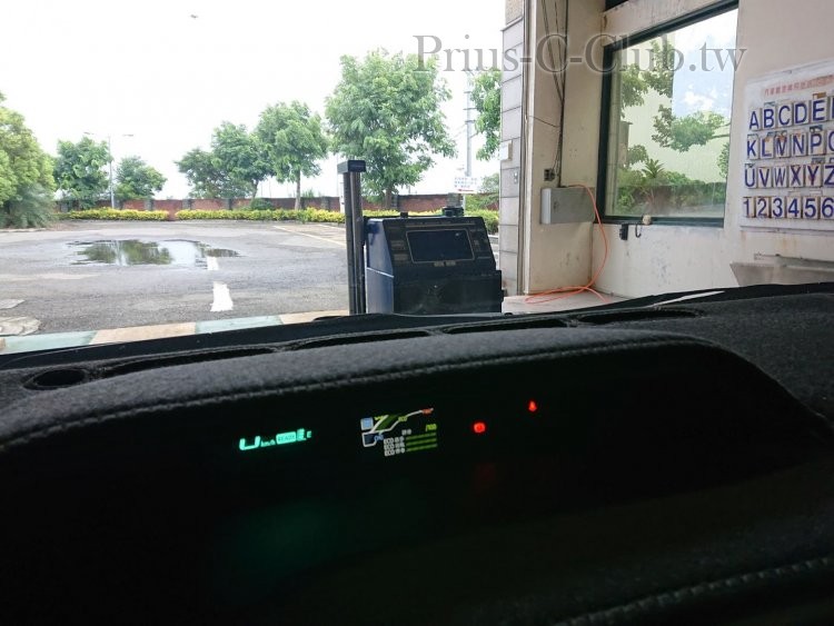

跟大家分享一下:
我住台南市安南區(靠近台江大道與安和路)
原本我也是很擔心這個問題
還上網查了一下有驗LED的廠家
結果最近的是在和緯路(有點遠)
但後來先到附近驗車廠(安和路上)詢問一下
發現其實LED已經是普及的配備了
很多驗車廠都有驗LED的裝備了(就像1樓大大的照片一樣)
也大家參考一下~~~
