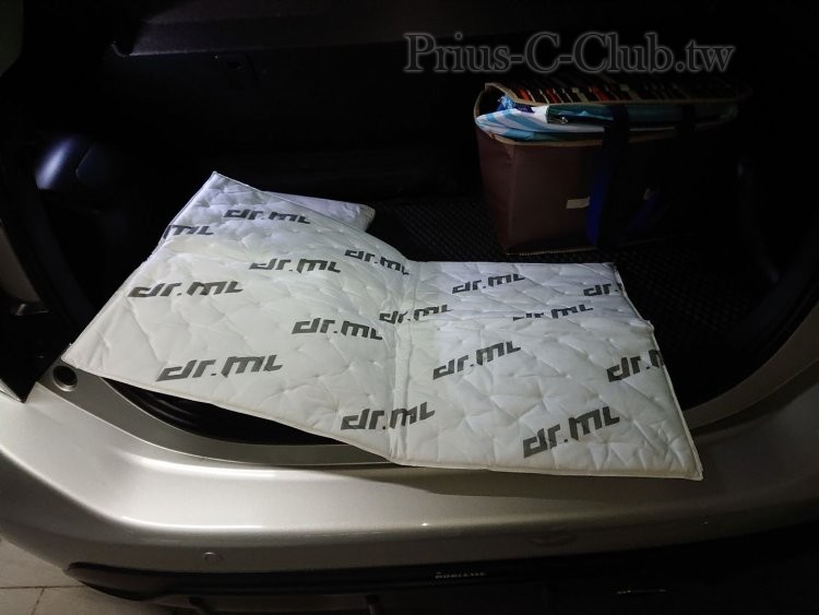

最近拍賣看到有  聚丙烯中空纖維加厚壓紋吸音棉
想說買回來
產品簡介:
聚丙烯中空纖維是一種普遍使用在發熱衣的材料,其中空纖維可以有效鎖住溫度,應用在隔音可利用中空特性達到吸音、消音的效果,表面加強不織布與針點熱壓,穩定內部纖維結構,背面含自黏背膠,施工方便快速,是一款集方便與效能的絕佳隔音工程材料。阻燃性材料設計,離火自動熄滅不繼續燃燒,符合車用隔音材料標準。
一片為75X48 CM,含背膠我一共買四片
使用後還有剩

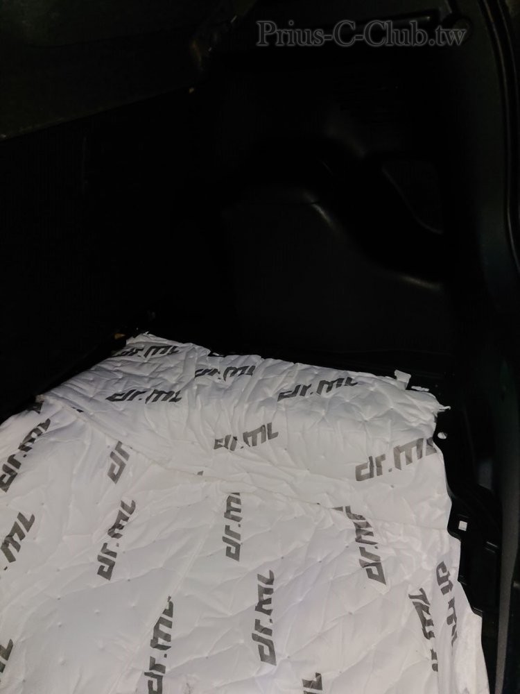

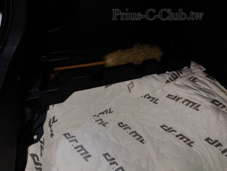

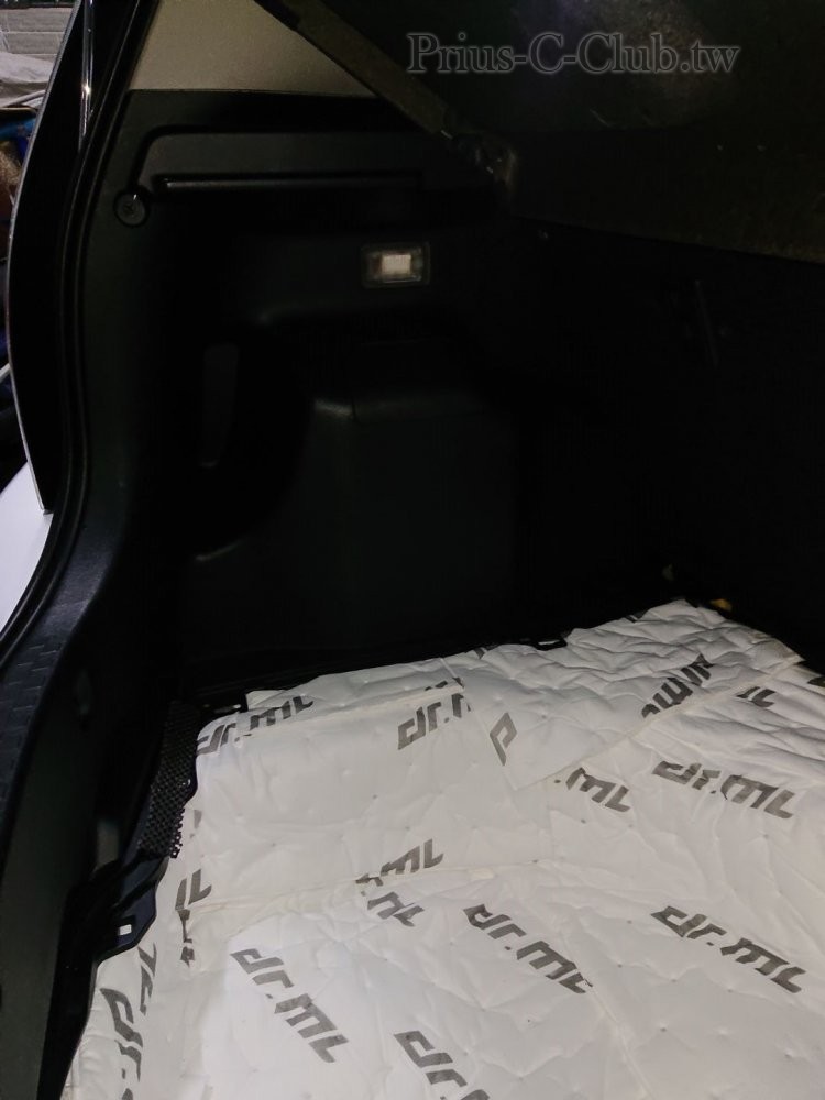

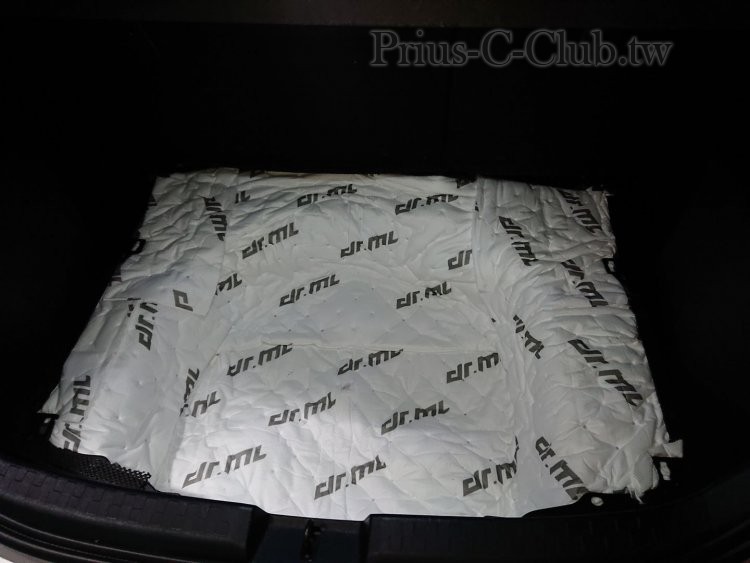

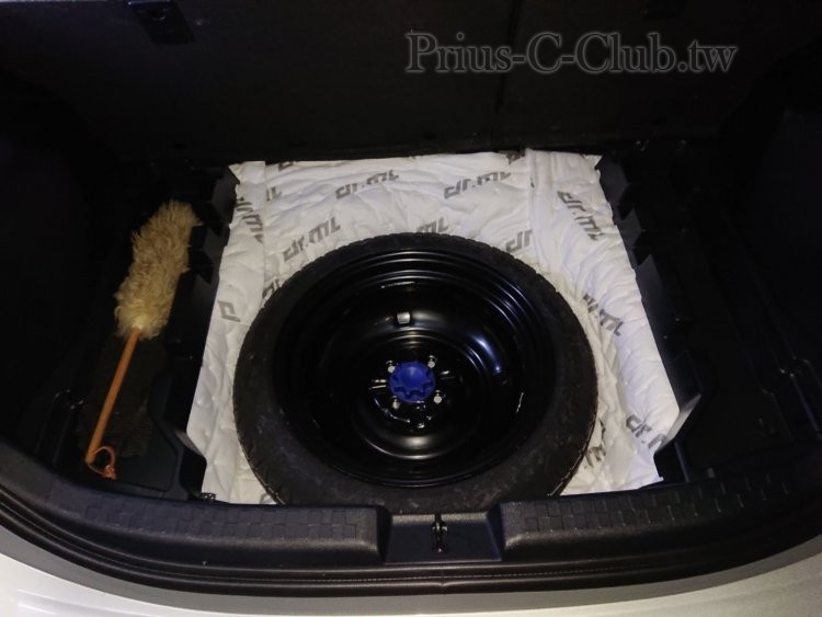

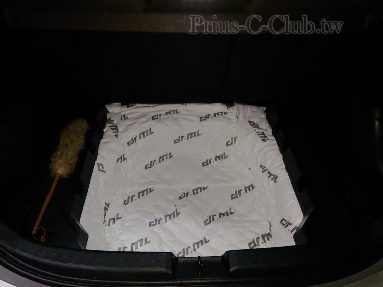

開始DIY
我只將行李箱清空
包含備胎及左右置物格
其他車殼就沒有拆除(太費工也怕拆壞)
做基本清潔擦拭

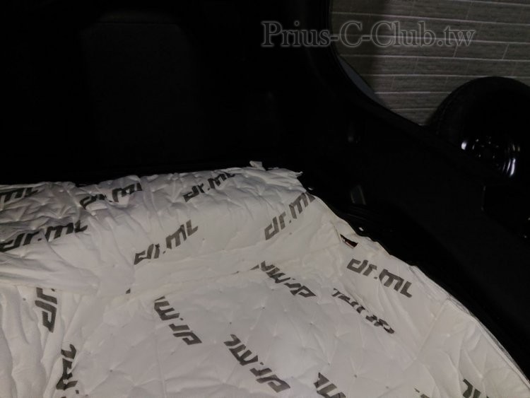

我先以整片不裁切方式大面積先黏貼
之後開始裁切需要的面積

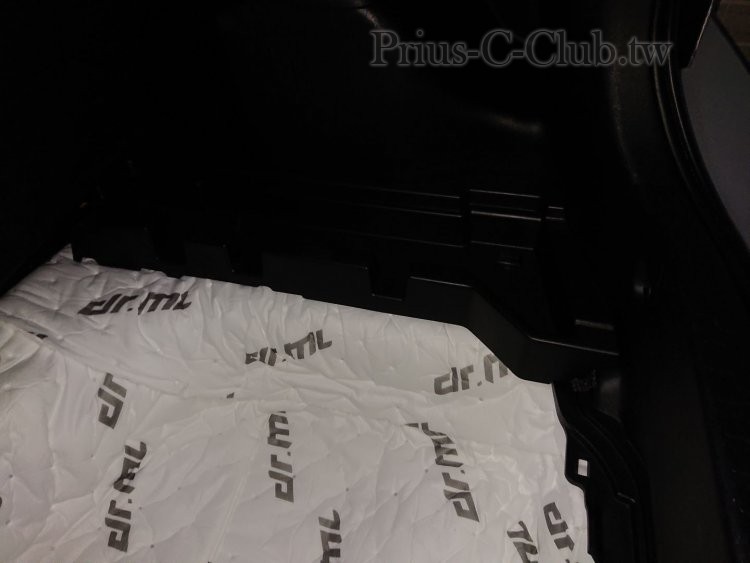

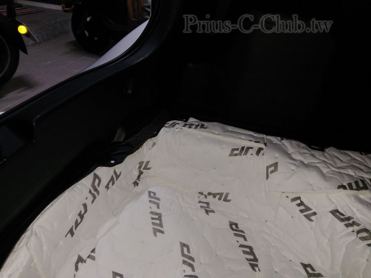

把看的到的都貼滿
車殼交界處能塞就塞
全部大約一個小時
以下是完工照
裝回左右置物格
最後放回備胎(記得備胎鎖孔要開動)
心得加工完後行駛後行李箱共振聲頻有變小一些
DIY 樂趣無價
以上分享
