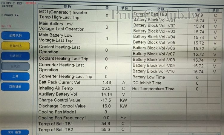

另外,新換的電池為了有個基準,也去插電腦了解一下電壓狀態,顯示值都在15.7V左右,也讓大家參考一下~{:084:}
新電池狀態
新電池狀態
