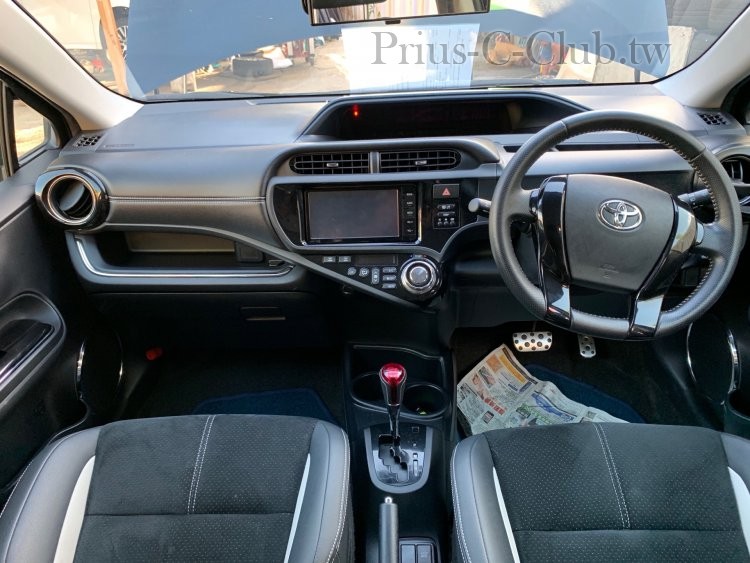

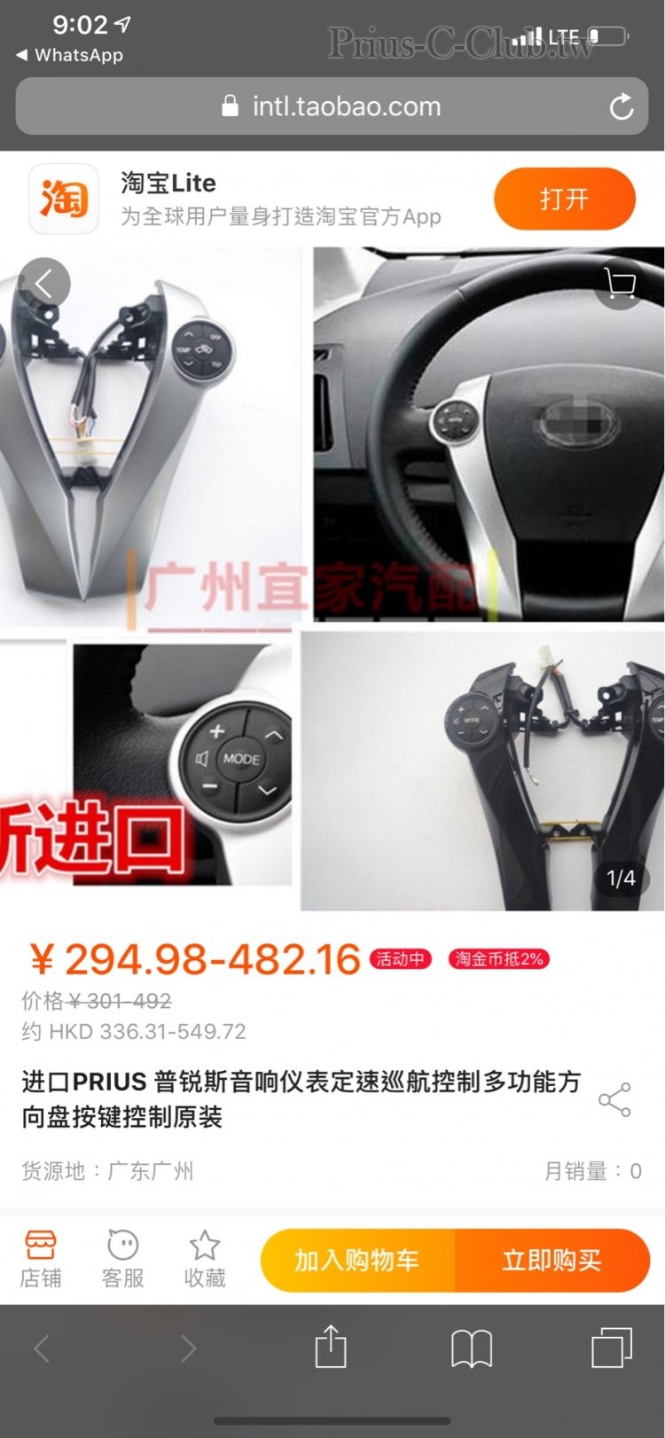

各位好! 小弟來自香港的, 請教一下,我的是Prius C GS 2014, 方向盤沒有按鍵的,我在淘寶上找到更換的零件,請問一下可更換的嗎?感激!
小弟的Prius C GS版
小弟的Prius C GS版
淘寶更換零件
淘寶更換零件
发表于 2019-7-4 07:52 | 显示全部楼层
本帖最後由 bmw5828 於 2019-7-4 07:54 編輯
台灣的都有標配方向盤控制
所以大家可能都沒有改裝經驗
只要是原廠件應該都能裝(台灣這邊TOYOTA 有些車款沒有定速裝置 也可以改原廠定速)
只是電腦那邊可能也要設定
大大可能要找日本那邊資訊看看
发表于 2019-7-4 17:34 | 显示全部楼层
本帖最後由 day02 於 2019-7-4 17:45 編輯
先自行拆卸氣囊,看看氣囊線圈有沒有預留線組插頭
发表于 2019-7-5 07:11 | 显示全部楼层
你應該還需要游絲線圈就是了
