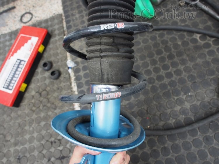

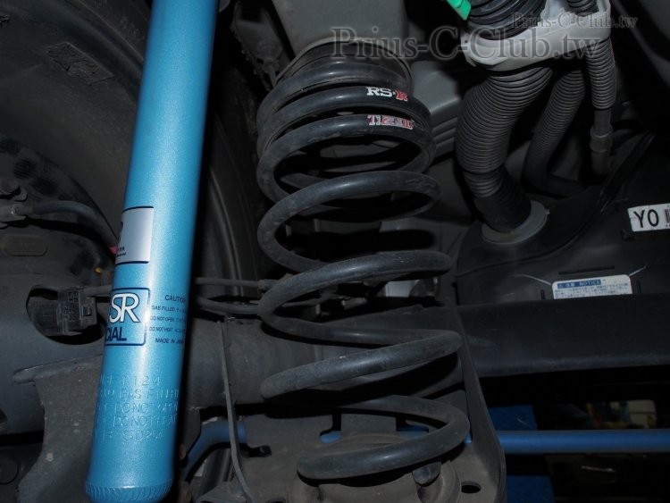

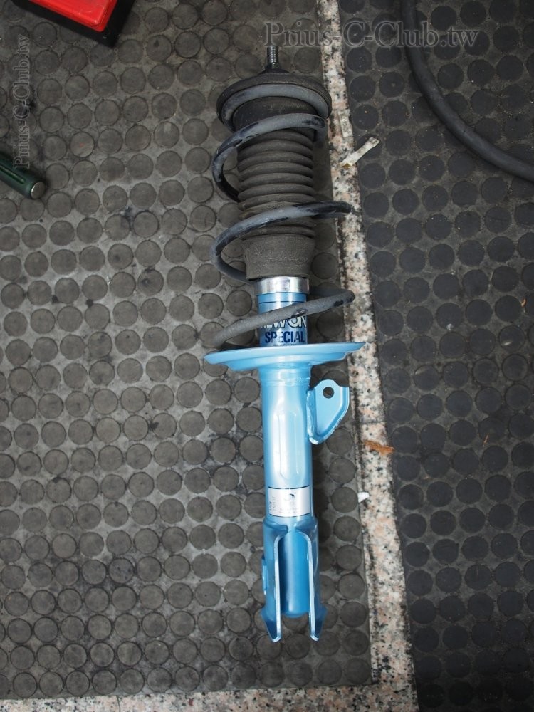

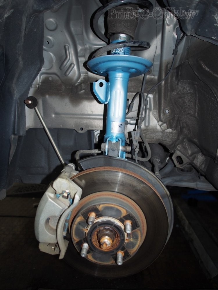

PC 換 KYB NEW SR藍桶 + RSR Ti2000短彈簧也跑4年多 12萬多公里四隻桶身健在 無漏油
四年心得 高速好穩 過彎犀利
缺點 : 車身太低容易磨到底盤  台灣拉力級道路 低速時真的路感太好
詳細 KYB藍桶 和 RSR Ti2000短彈簧 介紹請看下面連結
PC 四隻腳動手術(KYB SR藍桶+RSR Ti2000)
我的PC 降低了(RSR Ti2000) (7/29補充心得)

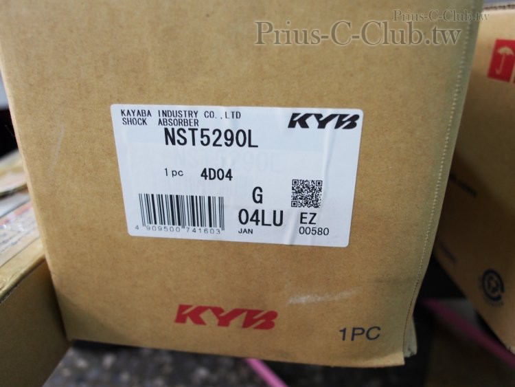

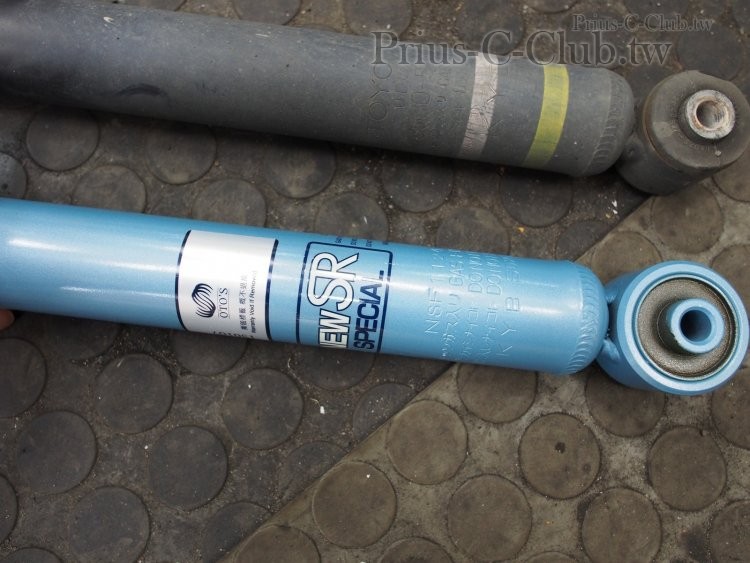

以下是簡易 KYB NEW SR藍桶 型號及圖示
原廠桶身也是KYB代工
KYB NEW SR藍桶 + RSR Ti2000 前輪降幅
KYB NEW SR藍桶 + RSR Ti2000後輪降幅

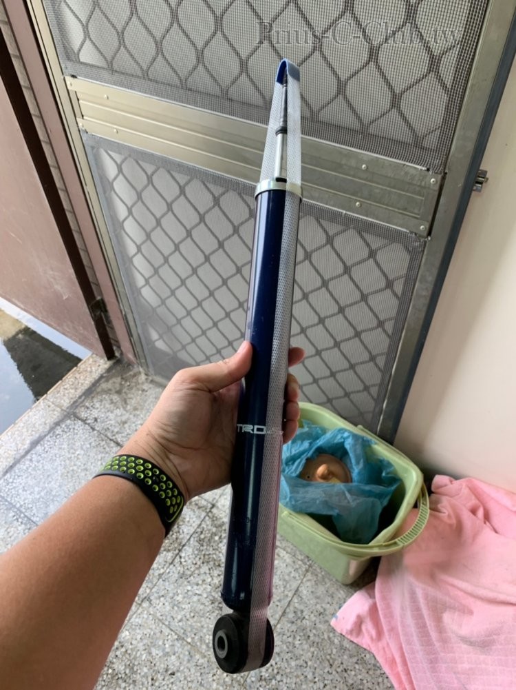

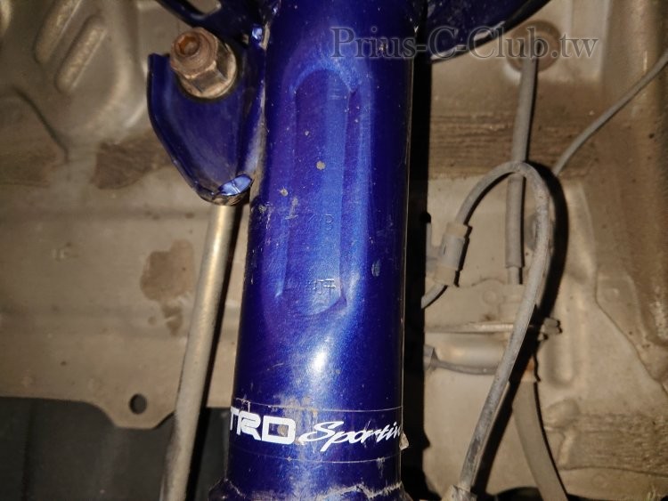

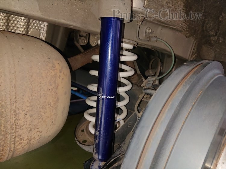

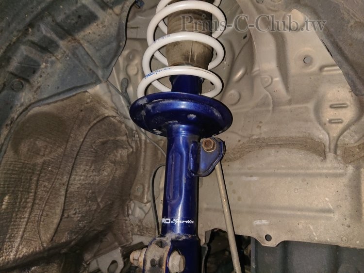

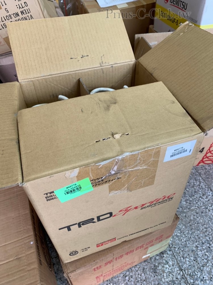

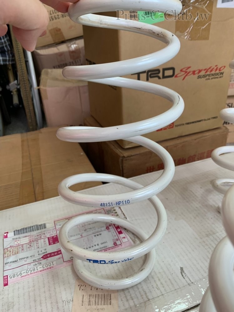

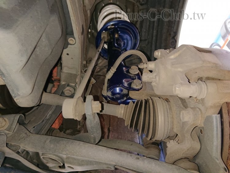

所幸剛好有車友換車轉手一組TRD避震
立刻轉手來測試 傳說TRD避震

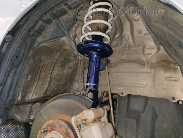

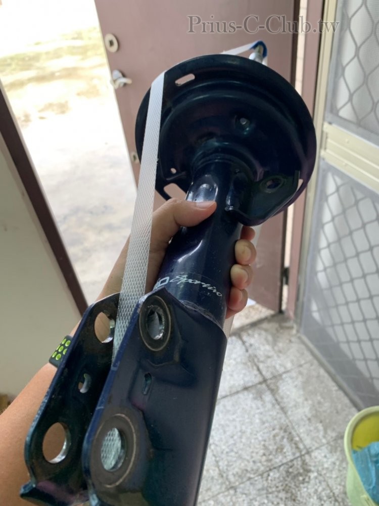

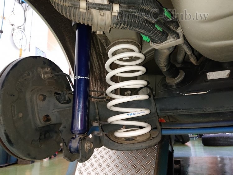

TRD sportivo避震 也是由 KYB代工

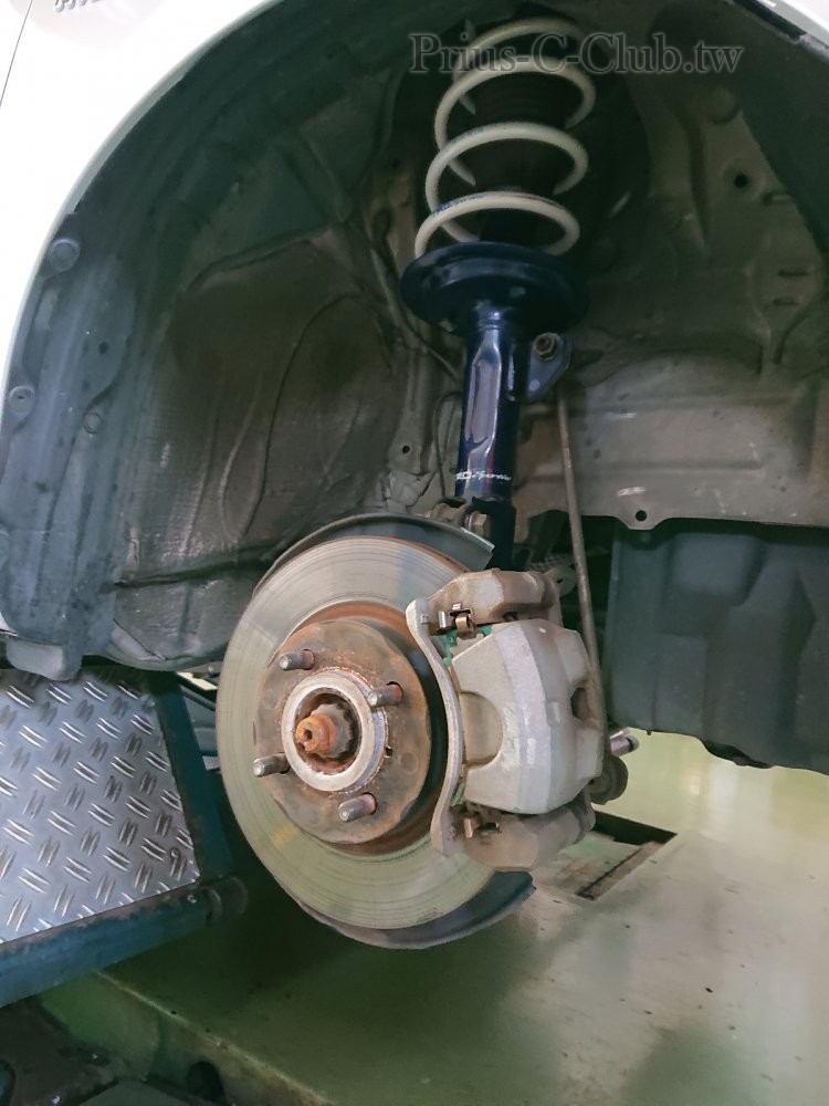

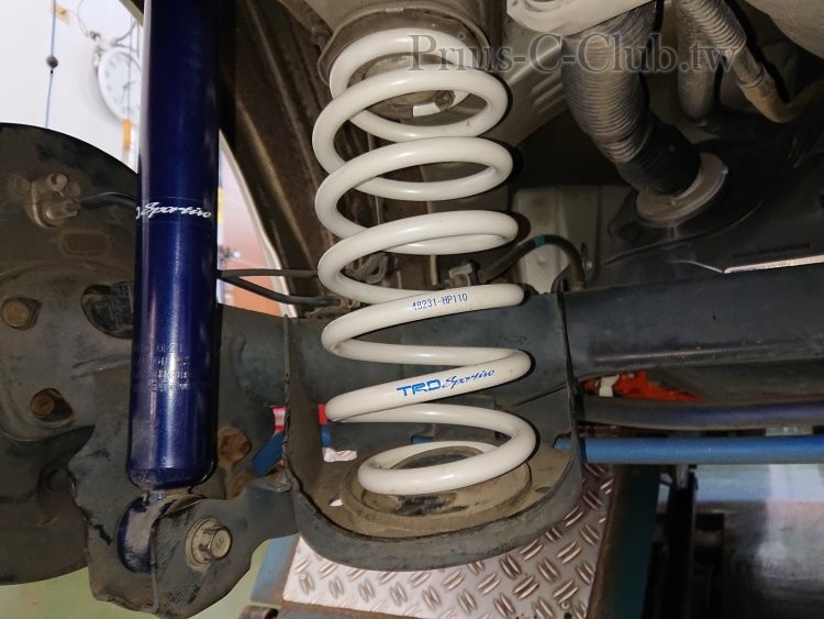

實際安裝上車
TRD 也是 KYB 代工生產

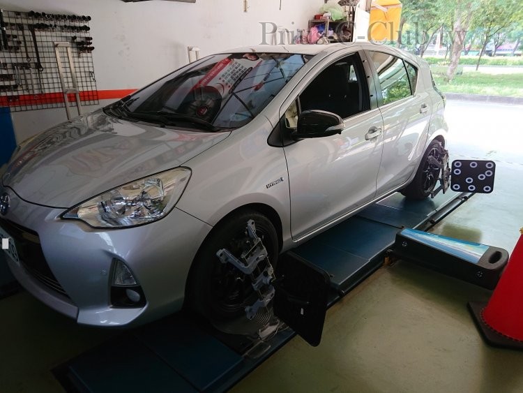

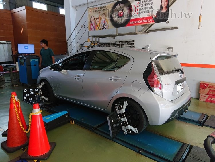

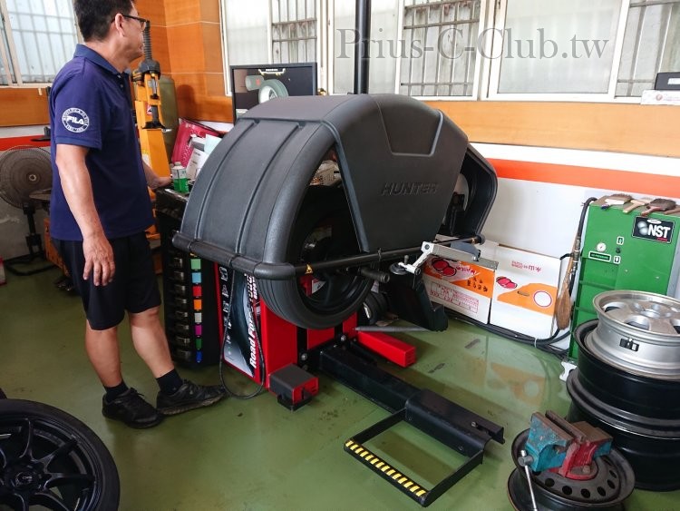

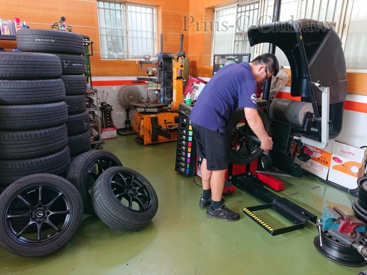

換裝避震 順便鋁圈全部重新平衡

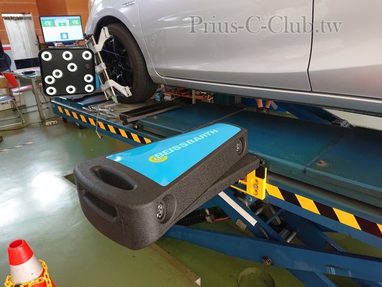

四輪定位 (PC 只有前輪可調)
百世霸BEISSBARTH紅外線四輪定位

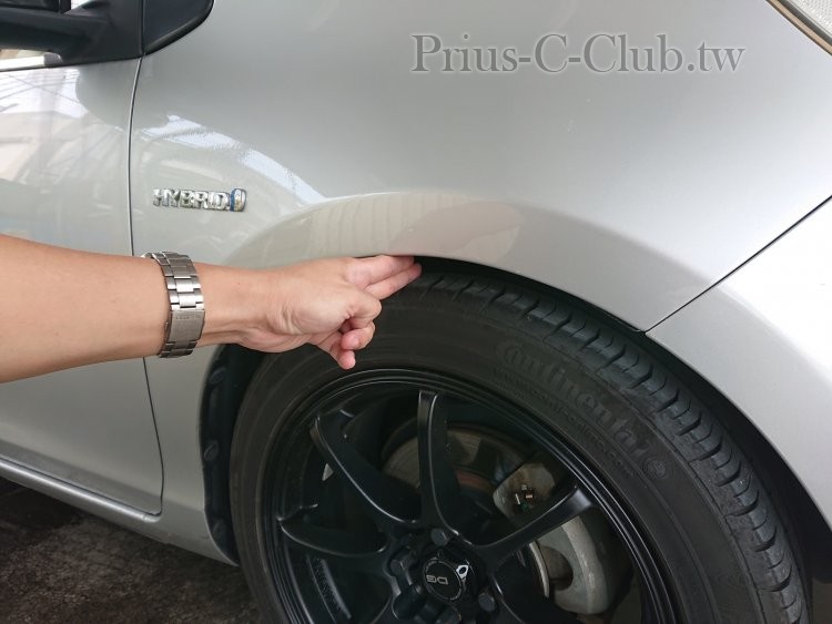

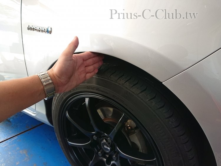

TRD 上車後 前輪車身三指半

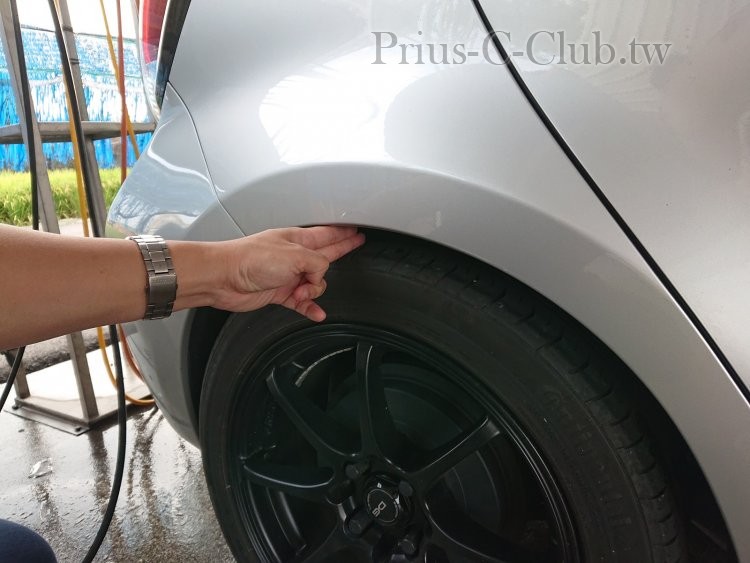

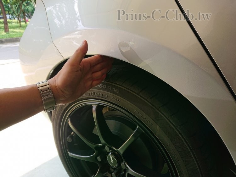

TRD 上車後 後輪車身三指半

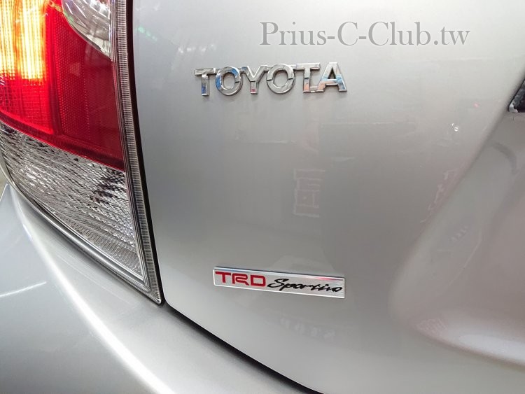

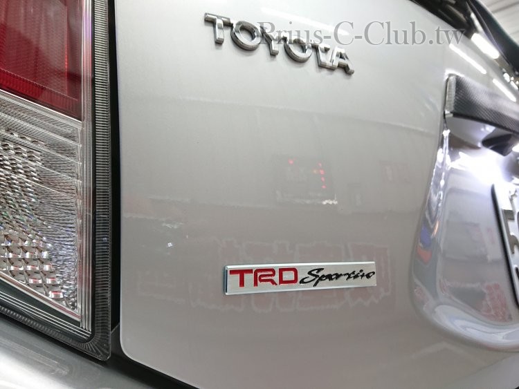

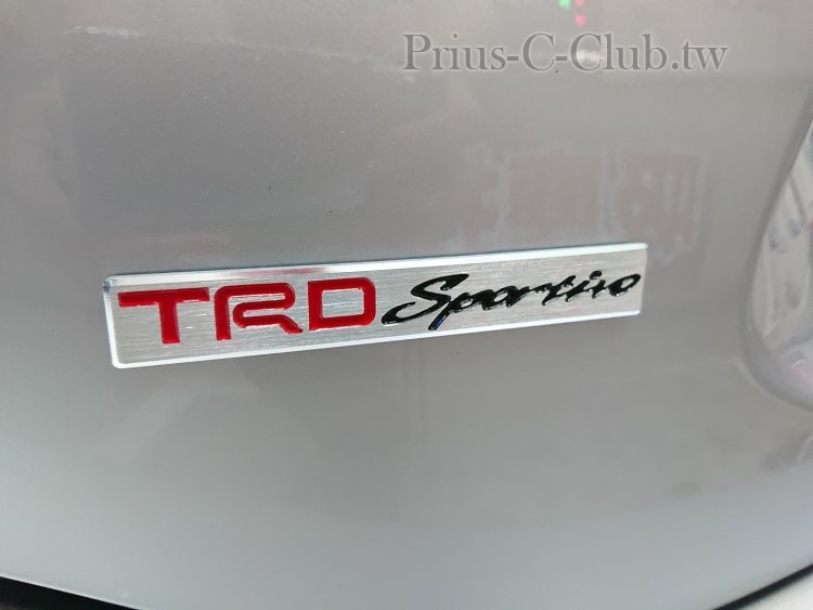

更換TRD後 順便幫PC 升級 TRD特式版 LOOK
TRD 金屬髮絲紋 LOGO
以下短暫心得
更換後路感依樣清晰
但低速舒適度好很多 不到死硬
雖然車身由兩指變到三指半 但過彎側傾不明顯
高速穩定性和之前差不多
待再行駛一段時間再來分享心得

所以TRD應該是跟藍筒一樣阻尼系數
只差在彈簧高度
其實我用藍筒+原廠彈簧,低速遇坑洞還比原廠穩定舒適⋯
(藍筒適用原廠彈簧)

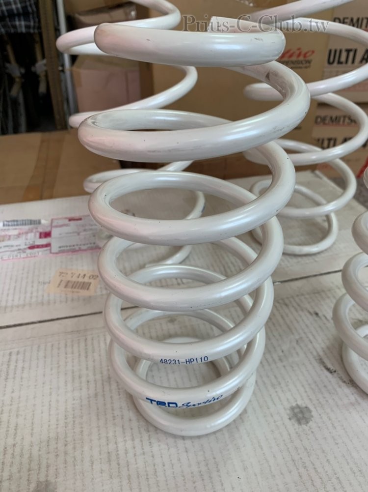

TRD彈簧跟原廠比應該是比較短跟硬吧?
 楼主| 发表于 2019-6-24 08:10 | 显示全部楼层
Kasulaku 發表於 2019-6-23 10:31
所以TRD應該是跟藍筒一樣阻尼系數
只差在彈簧高度
我認為KYB藍桶和TRD桶身阻尼應該還是有些差異
TRD是原廠調教,必且有計算彈簧磅數做搭配
藍桶是市售通用版 不含彈簧
雖然都是KYB做的 但會做區隔
TRD彈簧 略短原廠彈簧 (我記得原廠四指、TRD降到3指半、RSRTi2000降到2指)
我認為藍桶+原廠彈簧 以價位來說是CP值較高
舒適度維持 但操控略提升
