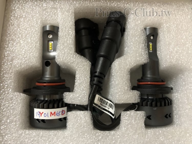

LED大燈 飛利浦晶片 9012 HIR2 880 881 內置風扇 內置驅動 獨家設計 高亮度 高質感【TST六代】 https://tw.bid.yahoo.com/item/100456802121

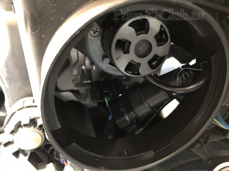

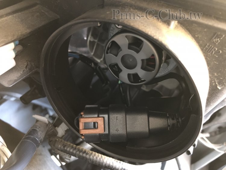

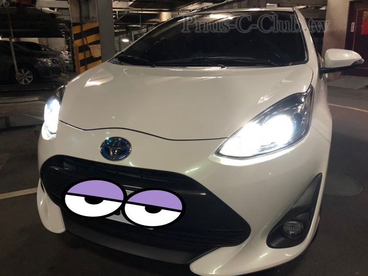

2018 prius c直上完全不用修改,防水蓋也完美蓋上,水平上下調整全範圍都可調。
ps:更換LED燈前先將高度調到0很好裝的。
到嘉義監理所驗光型調到2.5格就過了{:013_b:}

請問一下, https://tw.bid.yahoo.com/item/100456802121  照片的接頭和2018 prius C 的不同, 有內附轉接頭嗎? 謝謝!
发表于 2019-4-18 21:32 | 显示全部楼层
marxking 發表於 2019-2-17 22:00
請問一下, https://tw.bid.yahoo.com/item/100456802121  照片的接頭和2018 prius C 的不同, 有內附轉接頭 ...
自問自答...沒問題,已購買並安裝完畢...很亮喔!!
