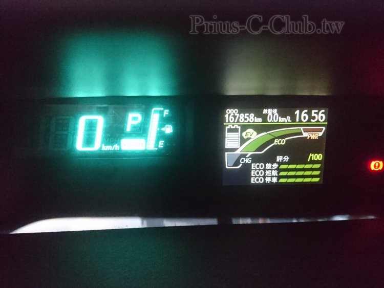

2018/10/29 小電瓶終於掛了
2012/05/01 交車至 2018/10/29
早上正常發車ˊ無異狀
下班要開車時 車門解鎖後 室內燈完全不亮  引擎無法發動
共6年5個多月  里程 167858KM

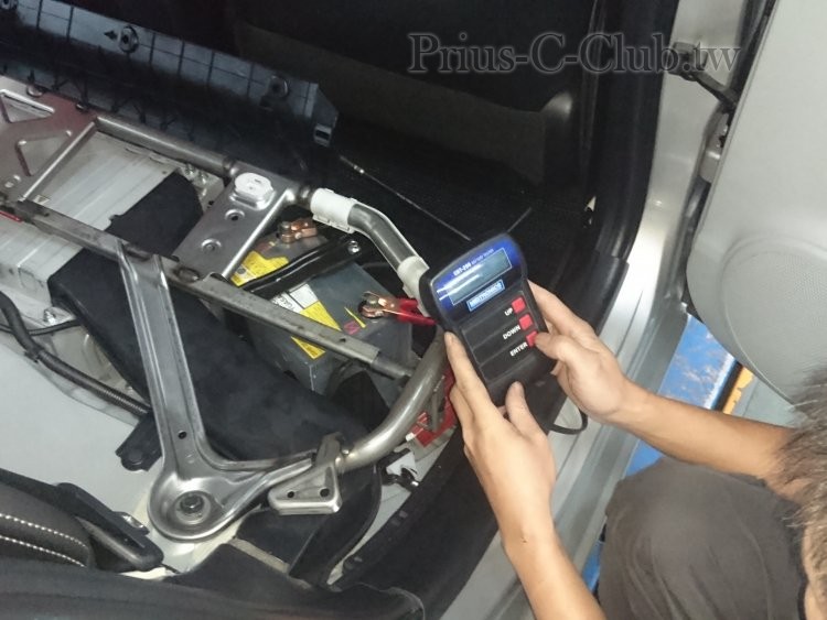

2017/11/27   14萬5KM測 CCA 280
2018/02/23   15萬KM測  CCA 245
2018/04/17   15萬5KM測 CCA362
2018/06/23   16萬KM測  CCA 253
最後一次保養  2018/09/22 測CCA 196
以上提供給各位參考

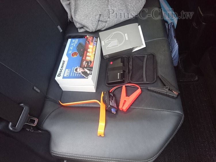

之前怕半路 "迢車"  所以車上備有救車行動電源
剛好派上用場
還好不是上班時沒電
直接拿出救車電源嫁接電

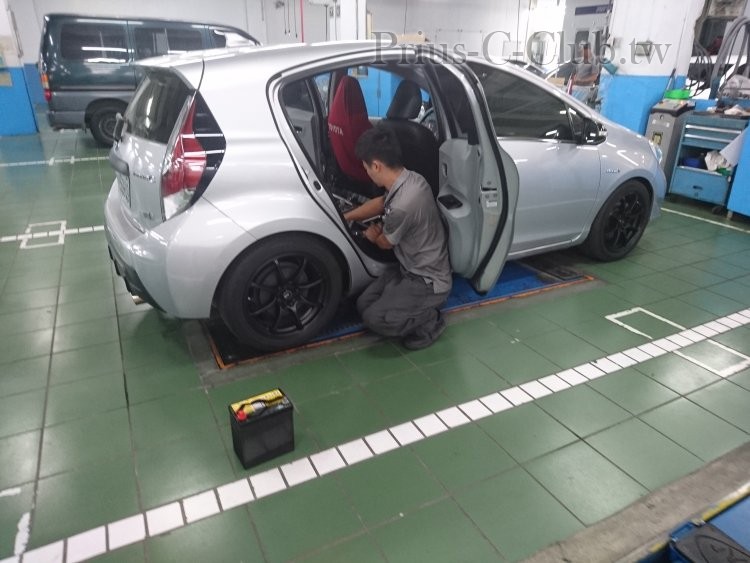

直接發動  開往TOYOTA 民雄保養廠
查完庫存有電瓶 就直接更換

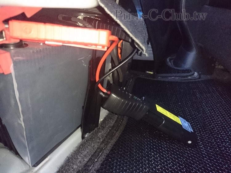

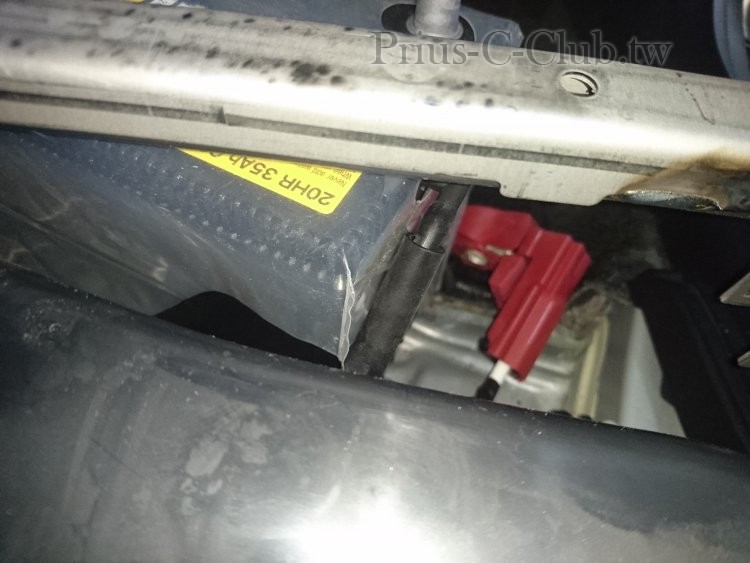

車上備有救車行動電源  操作簡單 直接接上

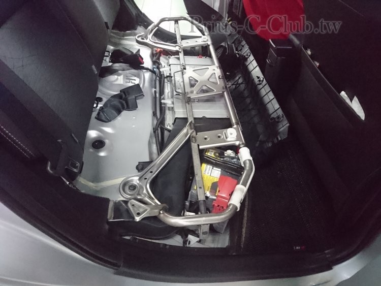

拆開後座小塊底座飾板  兩棵活動扣拆除即可
接上行動電源  黑色夾負極  紅色夾正極  行動電源確認燈亮即可  直接去發動
2012/05/01交車至2018/10/29 共跑167858km

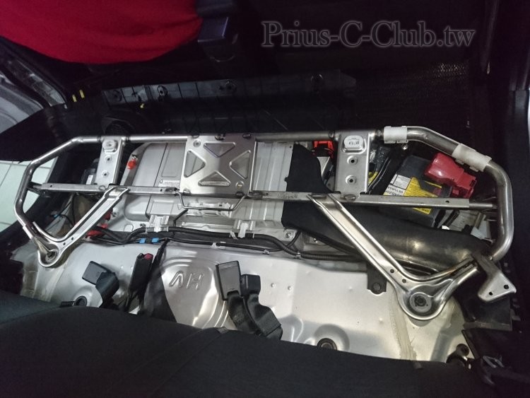

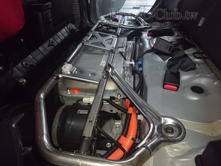

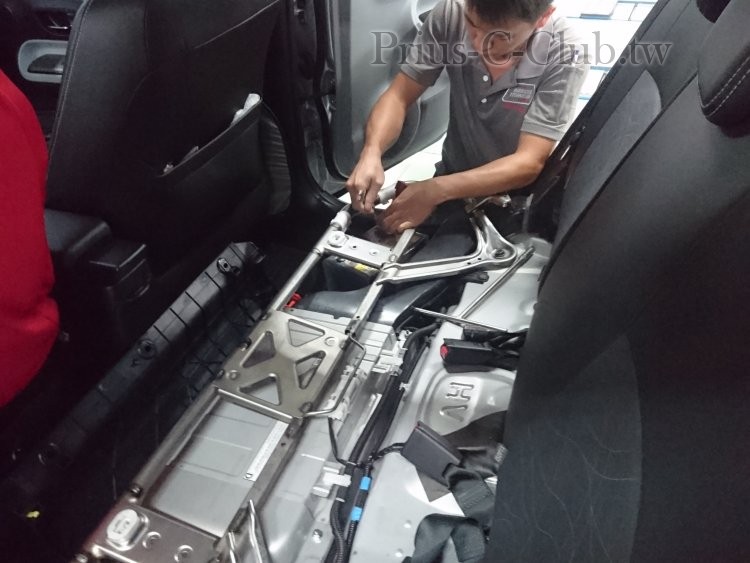

到保養廠 後座需要全部拆除

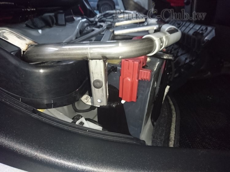

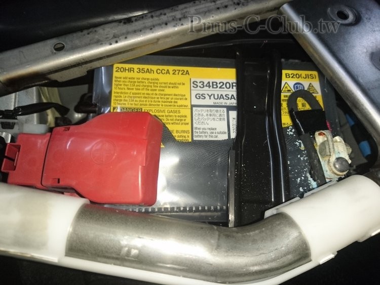

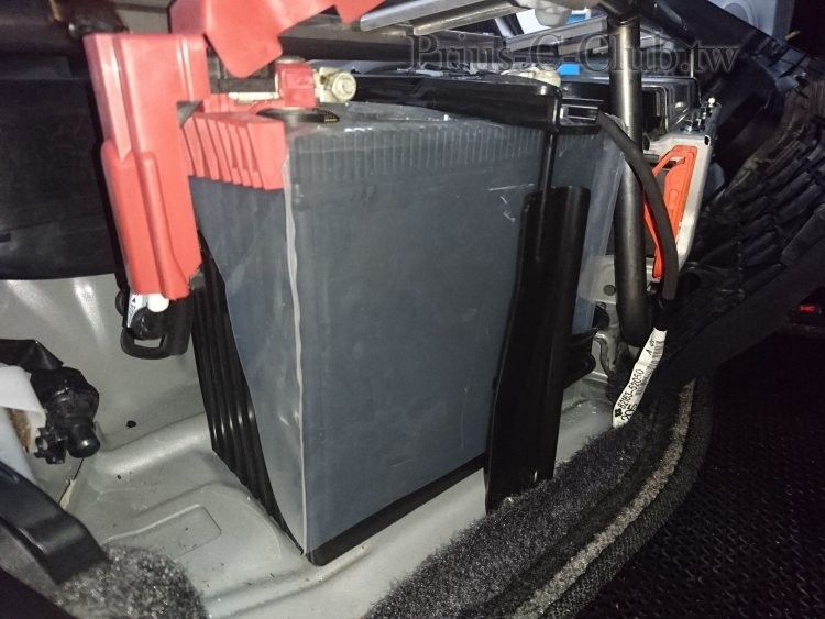

看到原廠隨車附小電瓶 (撐六年多 值得了)
側邊位置

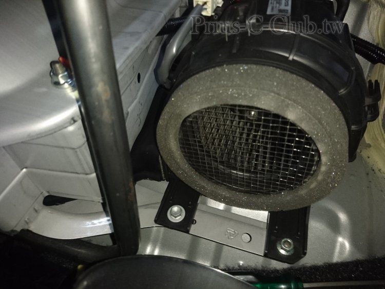

跑16萬多km風扇 髒污算還可以 (有定期清潔 這很重要)

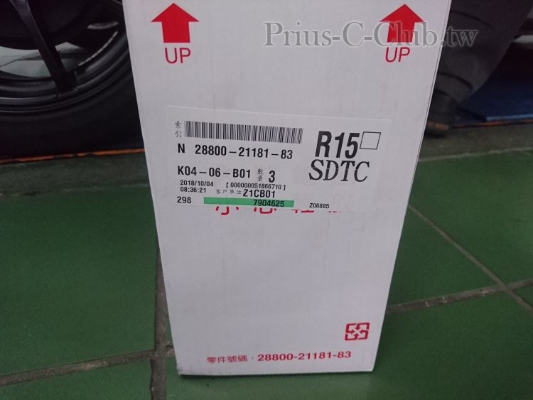

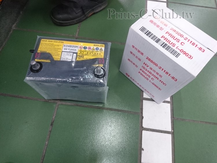

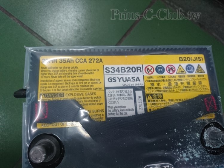

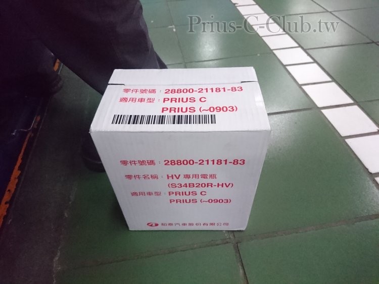

原廠新電池 Prius C專用 上面有料號
技師將舊電瓶拆除
我們換電瓶 拆東西實在很多  工資不好賺

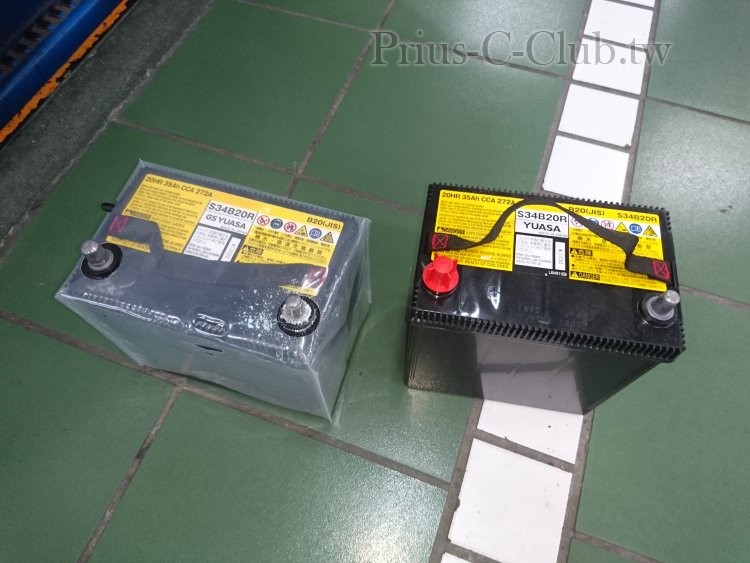

日本原車付 GS YUASA S34B20R

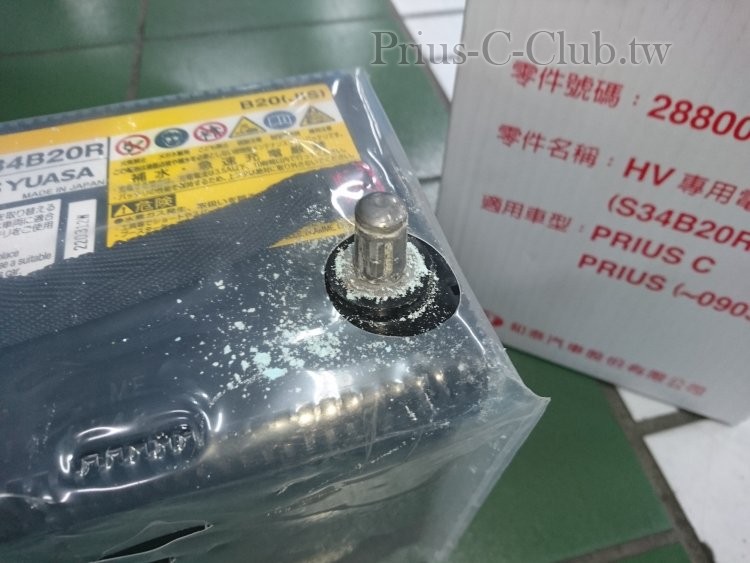

新舊電瓶
舊電瓶用六年多 負極有結晶

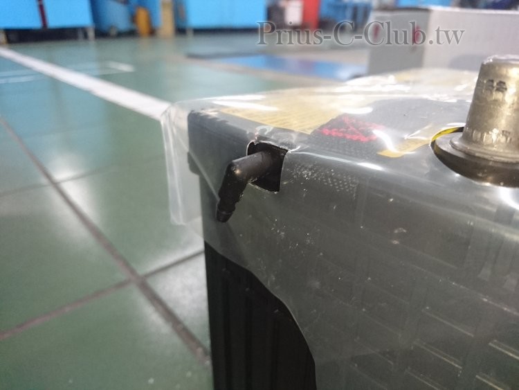

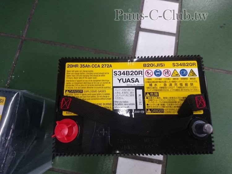

油電車專用透氣孔
新舊電瓶
新店平 YUASA S34B20R  (少了GS字樣)
新電瓶安裝後也要確認通氣管要接上 (記得定瓶上通氣管要從舊電瓶拔過去)
民雄場 技師很細心 負極電裝刷除結晶物  安裝後正負極電裝抹油防鏽 確認通氣管移轉
安裝後確認電壓
嘉義 民雄場 原廠電瓶報價4240 安裝工資200元

新電瓶 YUASA S34B20R  (少了GS字樣)上面是有標MIJ
发表于 2019-1-4 16:58 | 显示全部楼层
上面這顆原廠電瓶製造日期是: 2017/10/24 (241017W)
新電瓶建議先充飽電再裝上車,壽命可以用的比較久喔!
