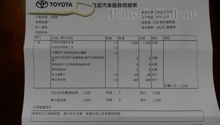

請問一下車齡10個月,小電池的cca值171,這樣正常嗎?

10個月小電池的CCA小於250就有點奇怪,但更有可能是測試時設定錯誤,這時CCA值就沒有意義了。
我自己遇過,設定成PRIUS 3的電瓶規格測試的。所以先確認測試電瓶是否設定正確。

玻璃鍍膜要1000元!!!
都可以去洗車美容了呢,原廠真敢收
cca偏低,有可能是測量前行駛里程太低也會這樣

開去保養里程不到5公里又因為有更新gps圖資(車子好像是要發動),交車時大電池電量剩兩格。
下次有進廠再請技師重測一下。
接待人員蠻親切的所以就加減給他做一下業績囉!{:068:}

看工單發現,第一次一萬公里保養,換機油不用錢嗎?還是大哥用自己的機油。
 楼主| 发表于 2018-10-30 08:15 | 显示全部楼层
對! 我是自備機油。
