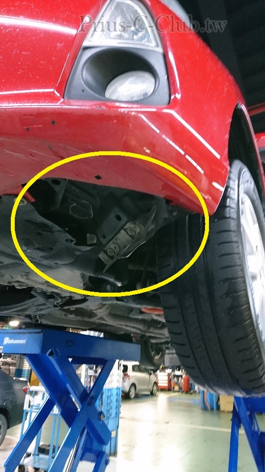

小弟的車每次要進出地下室彎道時,方向盤打到底就會出現摩擦聲,有點像輪胎或金屬的摩擦聲,
請問有人也曾如此嗎?
請問是什麼問題?
前陣子都是老婆在開,最近暑假換我開時就發現這個情形,也不知多久了,真是...
感恩

謎之摩擦聲揭曉!
車子被拱高高就看光光~
原來是右前輪的檔泥板錯位了(可能太座曾幾何時a過人行道)
導致向右打轉到底時,右輪就會擦到錯位的檔泥板而出聲
