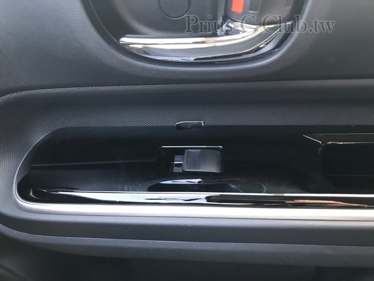

入手PC已經3個多月,實在很滿意。
要跟大家分享抓異音的經驗。既然開油電車,就是要完全享受車子的寧靜,套句某位車友說的,我是屬於有敏感體質的人,一點異音對我來說都很難受,上車開音樂蓋掉異音也不是我的選項。
過去這一個多月我的副駕駛座有時候震動的時候會傳出異音,而有人坐的時候就不會有。也在站裏搜尋了一下前輩副駕駛座異音的經驗,好像大家也沒找到原因。我認為既然有人坐就沒聲音,問題一定在椅子下。我趴下去仔細看了很久,判斷唯一有可能產生異音的是幾條電線跟連接器。我決定用電器膠帶好好固定住它們。
固定後結果還是會有異音!就在我實在快想不出辦法快抓狂時,我想到人坐的時候,不止是臀部,手部也會跟車子接觸啊,而接觸到的地方,不就是門的面版。經我觸診後,發現好像是門飾版跟關門把手的塑膠件產生的異音。
為了美感找到黑色紙條塞住縫隙,賓果!這幾天終於沒異音了!

 楼主| 发表于 2018-6-26 21:23 | 显示全部楼层
鄭哈利 發表於 2018-6-26 15:47
我今天照了,但照片傳不出去耶⋯
貼在發帖裏了
