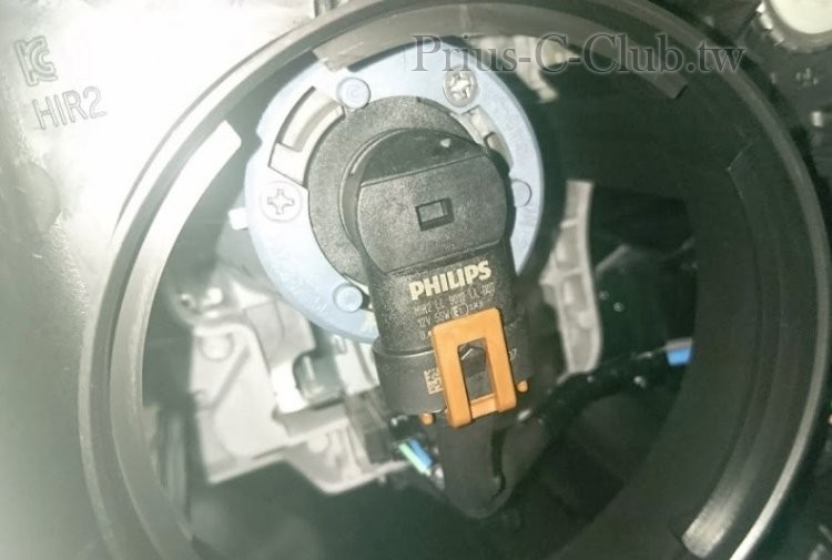

確認2018PC原廠車配的燈泡規格 HIR2 /9012
因9012-LED大燈規格很多,怕長度太長無法安裝
請問9012 LED 可以直上嗎?  謝謝

以我換過4組LED大燈
有散熱鰭片和風扇的
燈泡規格雖然是 H11和 H4
雖然新PC 是 HIR2
以現在LED燈泡只有分 燈座規格 和 燈心位置 其他都依樣
所以基本上後端至少要有4-5CM 比較恰當
除了燈泡散熱鰭片或風扇 還又  後端線頭(因為線頭是從後端垂直出)  以及 穩壓控制器線組
17年之前PC大燈都是外露式 H11 安裝比較簡單
HIR2多防水罩比較麻煩  除非防水罩不要蓋上去
有幫我朋友換U6 大燈 規格是H11 也有防水罩 後來只能選PHILLIPS 霧燈用LED那組 塞進去~ 緊繃 防水罩有點蓋不起來
以下是我有裝過LED燈泡 分享給大大
原廠 PHILLIPS H11用LED(散熱鰭片)  後端要 3.3CM
P6 LED (風扇型) 後端要3.5CM
PCi H11用 LED(散熱鰭片)  後端要3.3CM
這組也要大約至少 3CM

感謝大大分享,2018 有防水蓋 ,目前量測 9012 燈泡尾巴到蓋子約5cm ,因為2018有蓋子,目前找9012-LED ,卡扣-尾巴抓4cm以內,5cm可能緊繃

2018年式PC試裝過9012 LED後面散熱風扇 總長7.5CM (風扇2.6CM) 防水蓋無法裝
<目前另外尋找無風扇~散熱帶規格的LED試試>
