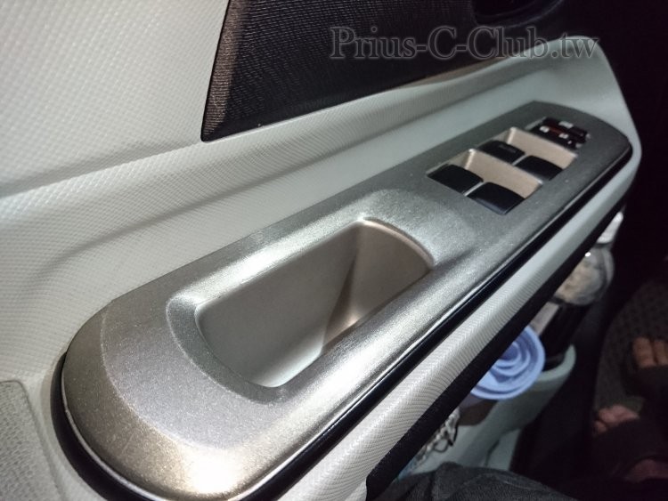

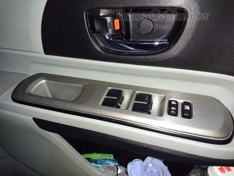

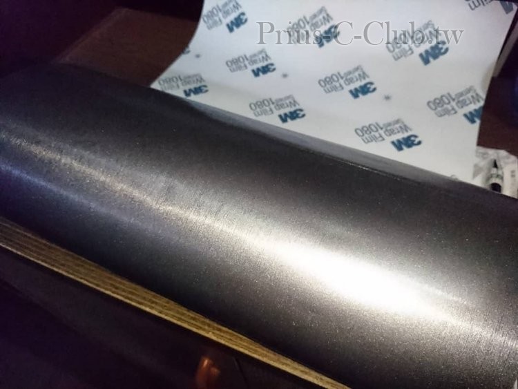

DIY 3M Scotchprintl 1080 髮絲鈦 貼膜
(真心感想) 有時候還是該給專業賺

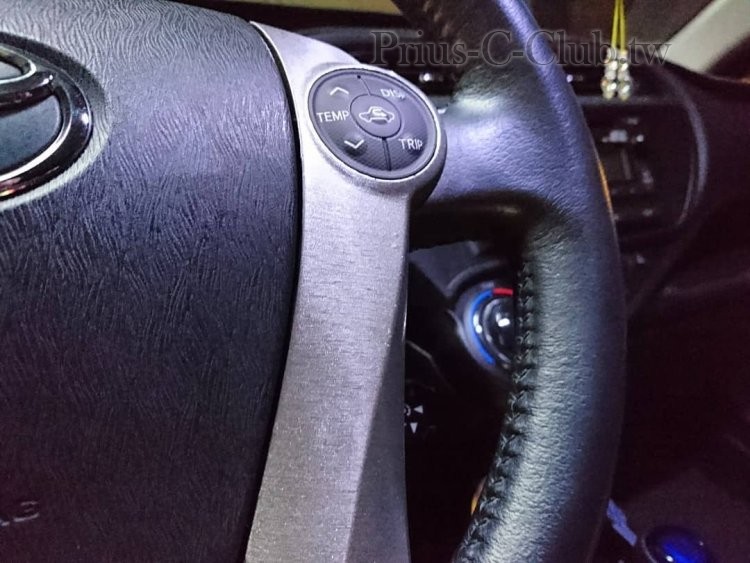

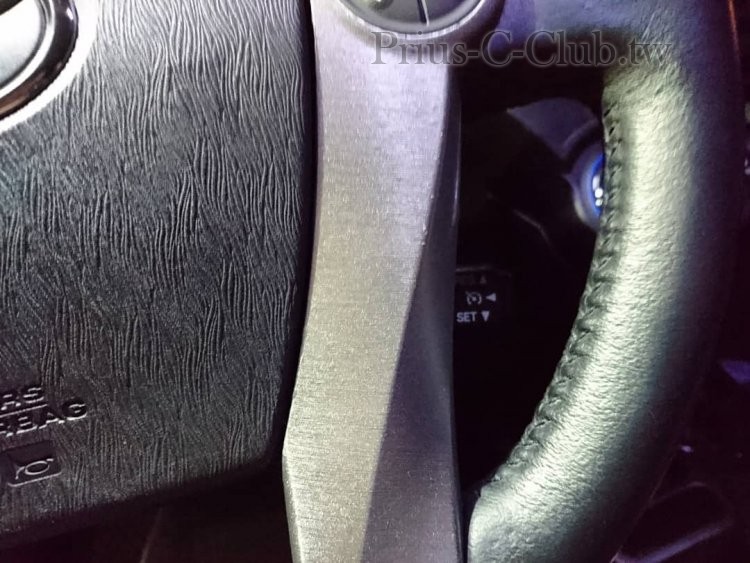

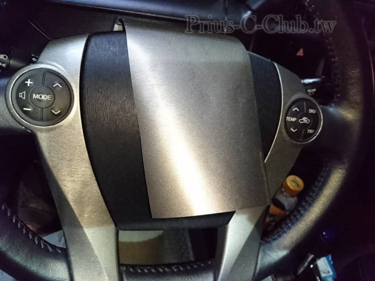

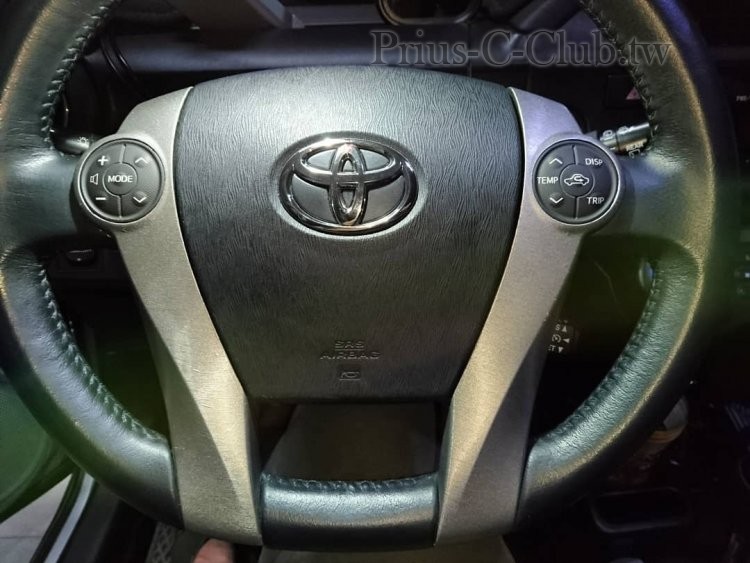

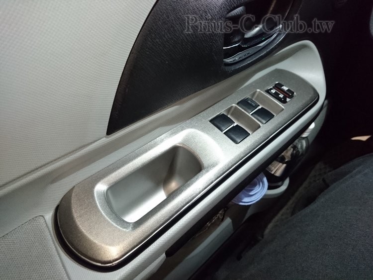

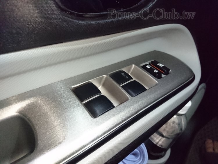

方向盤 第一次貼失敗三次 轉折太多  太費工  要有耐心

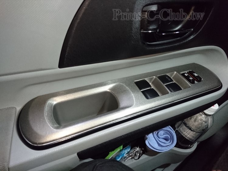

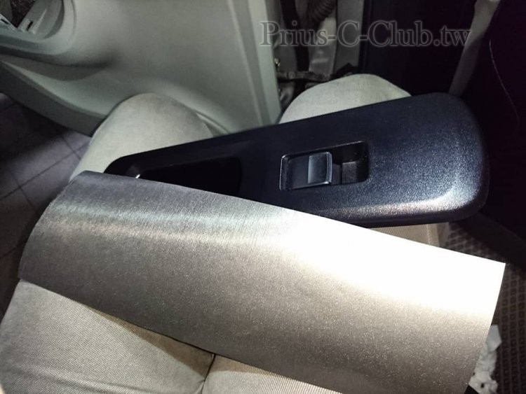

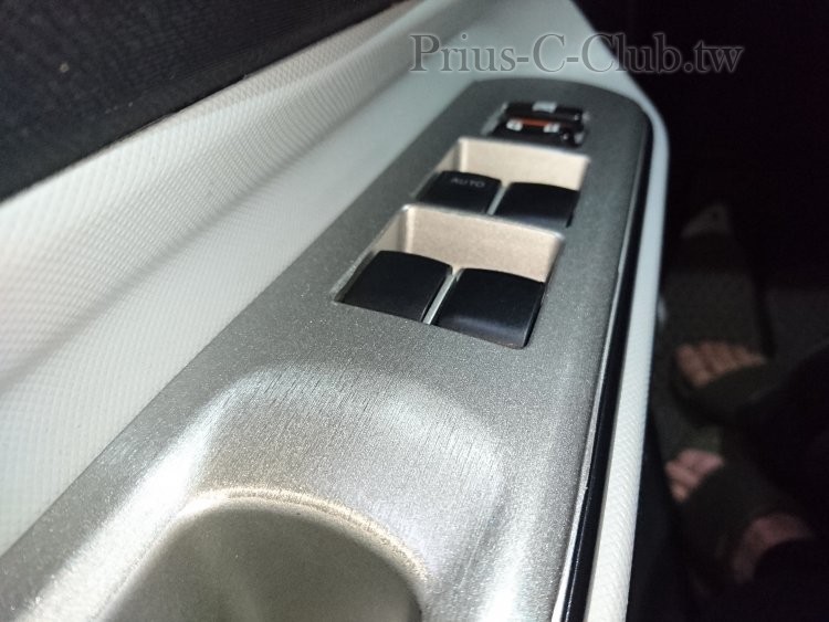

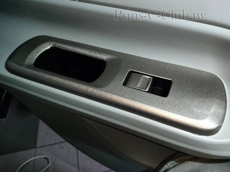

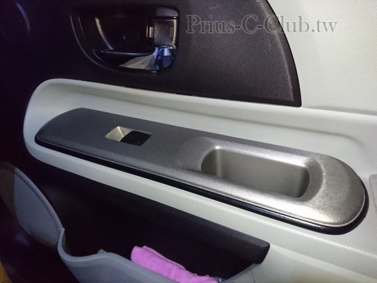

後扶手比較平面比較好貼
前扶手因為之前只買2才玩玩  等再買膜回來貼
初次作品校地方還是有點瑕疵
但 DIY 樂趣  成就感 質感提升∼無價
等看膩了在撕掉
以上分享給想DIY的各位
一共完成方向盤+四門把手 金屬髮絲鈦貼膜 (料錢一張小朋友有找)

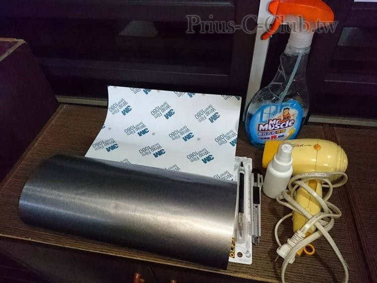

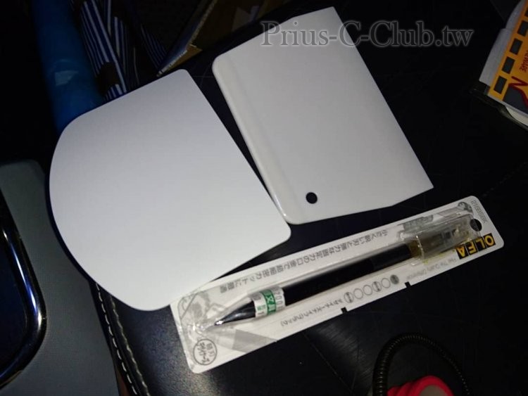

PS工具
1. 膜材:3M Scotchprintl 1080  貼膜計價都是算"才"為單位
     3M 1080系列有很多顏色及面料可以選擇
     1才等於30公分*30公分  我買2才來試試  (1才我買170不含運  Y拍買的)
2. 日本 OLFA 30度 雕刻刀
3. 美工刀
4. 酒精
5. 吹風機
6. 塑膠刮板 (軟的和硬的)~食品原料行買一個20元左右
7. 裁膜線 因為我內裝所以沒有用 (像kai520087大提到 有大面積長度一定要)
新增前門左右把手
 楼主| 发表于 2018-2-5 16:31 | 显示全部楼层
一樓新增車門前座左右把手貼膜
