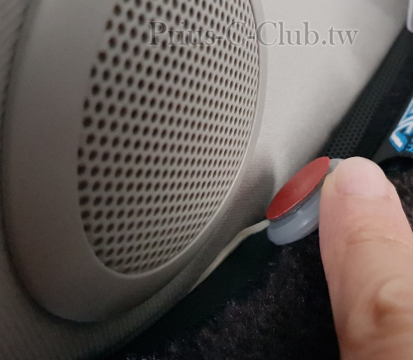

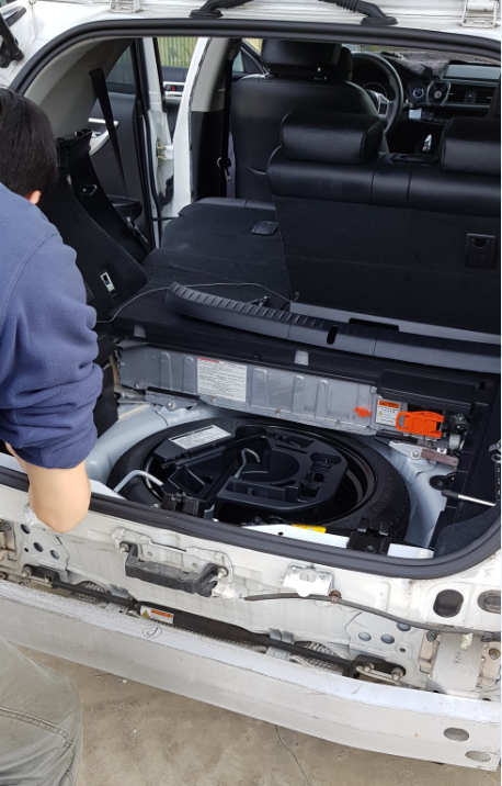

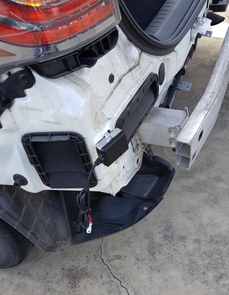

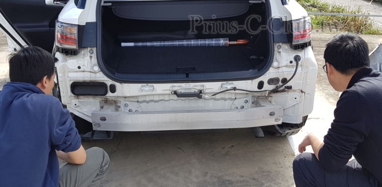

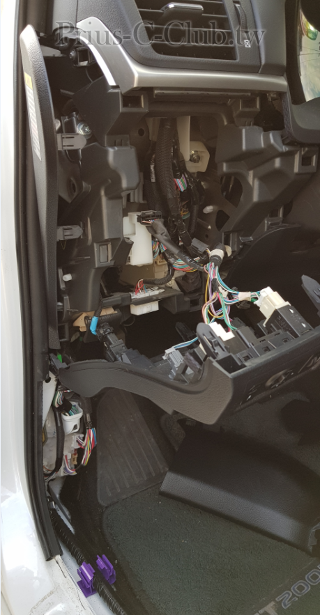

首先拆屁股囉
拆下來後.....(髒{:003:})
因為CT的小電池在後面所以左右是不對稱
要用特殊的東西架成一樣{:069:}

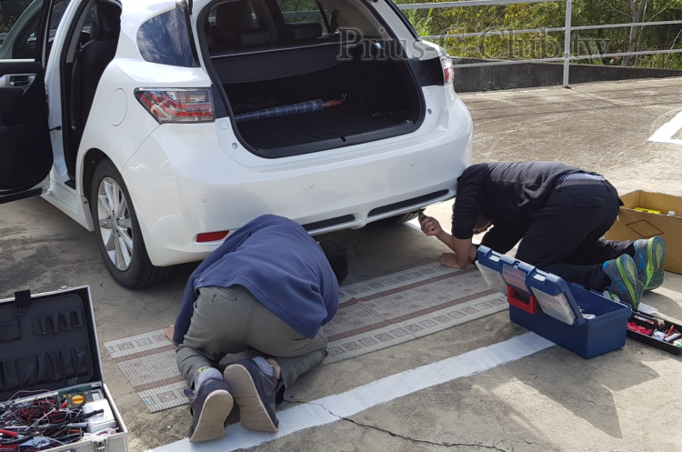

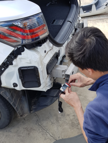

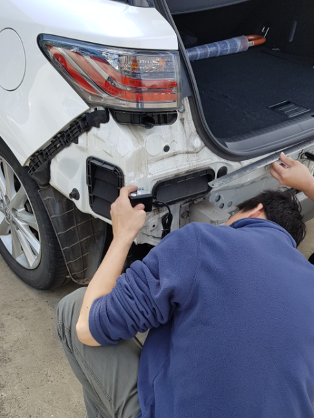

先測量角度
最後確認角度就黏上

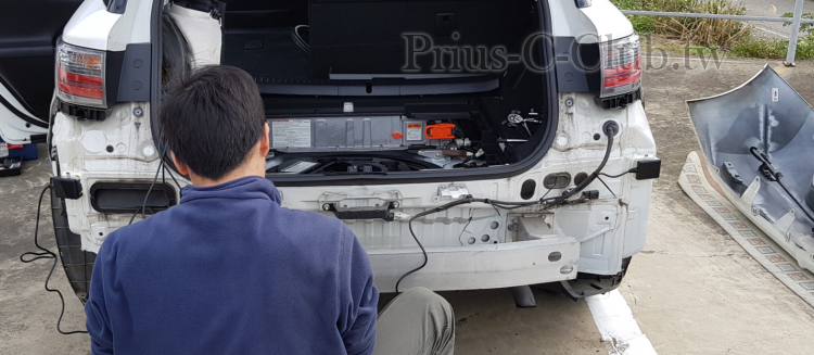

整線
找2段火及方向燈電源
拍攝的照片沒有很多
後續有空在補上
安裝後他們也實際上路測試
目前都沒有其他問題
這星期假日在上高速公路上測試距離跟拆裝後有沒有產生異音
之後測試結果在補上
{:051:}

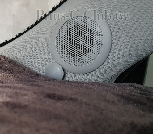

感應用原廠,燈光音效用這組多好啊∼

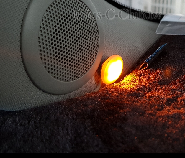

 楼主| 发表于 2018-1-27 16:06 | 显示全部楼层
所以我才選擇apple大推薦的
無需挖洞
無需換鏡片
昨天下班回台中國三某些路段無路燈非常暗
裝盲點後就好像多了一雙會發亮的眼睛
變換車道可以放心多了
