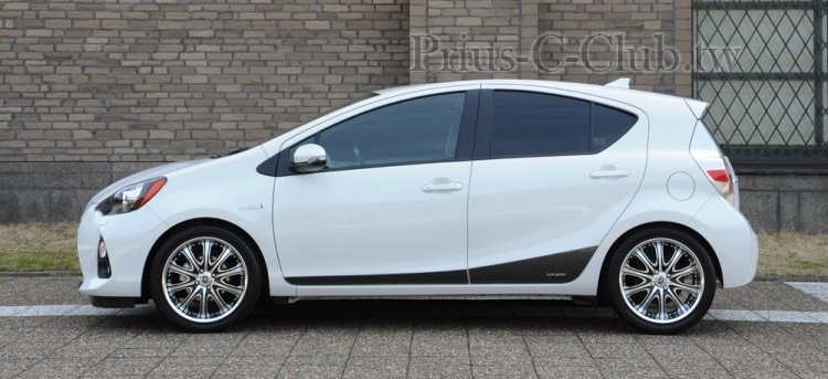

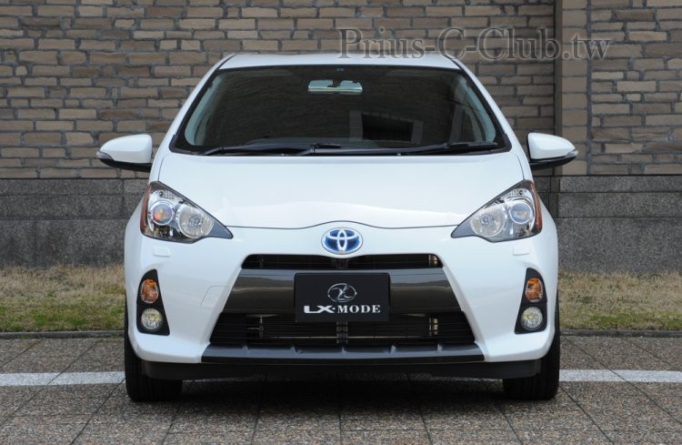

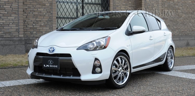

小弟因為口袋不夠深,肖想LX-mode的各樣飾板很久
但是一直捨不得花錢在套件上
LX-mode套件
可以參考他的官網
參考圖如下

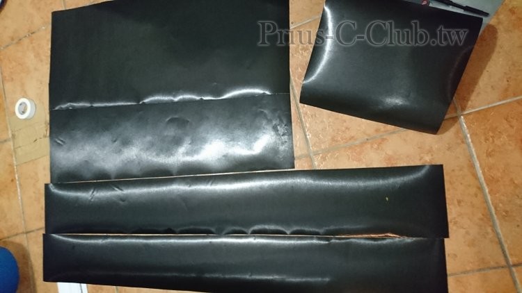

1.膜材:
貼膜計價都是算"才"為單位
1才大概等於30公分*30公分
膜材捲筒大多都是150公分*5000公分之類的(舉例)
有些賣家只賣5才以上,大約就是150公分*30公分開始計價
5才以上計算有兩種
1.單才計算:變成180公分*30公分(例6才)、210公分*30公分(例7才)
2.10才計算:150公分*60公分、150公分*90公分(15才)、150公分*120公分(20才)
很重要!這點一定要先問清楚!
不然你買5才等等給你30公分*30公分 五份,直接廢棄物處理
那一般能買零售單才會比較貴!
因為剪各式尺寸很容易變廢料

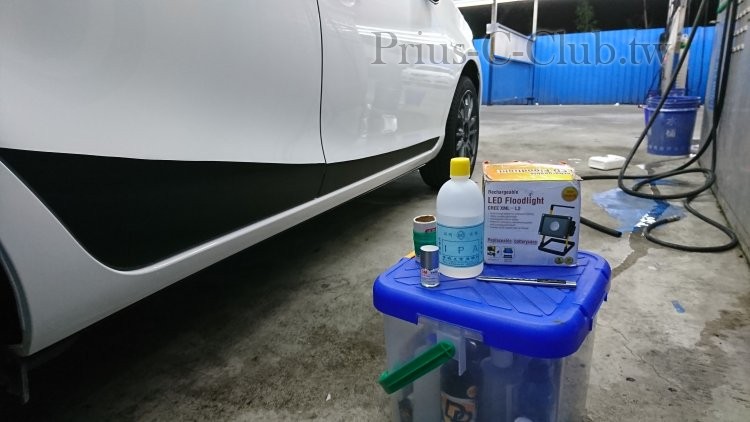

3.DIY材料:

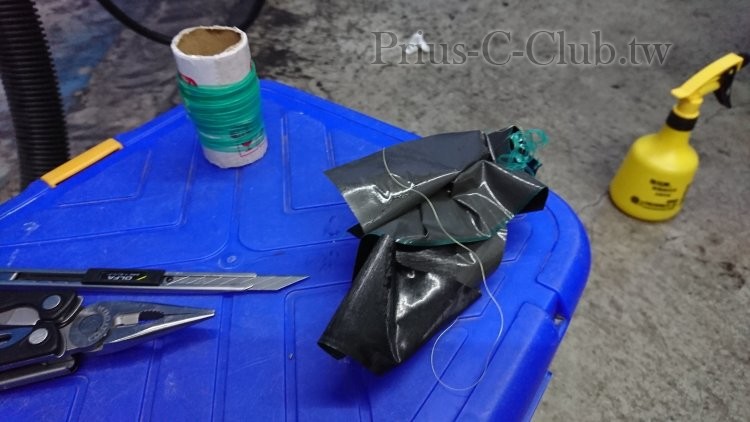

MIJ 30度美工刀(必要)
裁膜線(非常重要,但非必要)
刮刀(重要非必要)
剪刀(必要,銳利、順手最重要)
尖頭小剪刀(重要非必要)
遮蔽膠帶/油漆膠帶(重要非必要)
熱風槍/吹風機(試黏貼處而定,非常重要)
助黏劑(重要非必要)

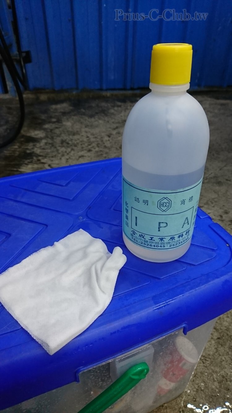

異丙醇、俗稱IPA(非常重要)

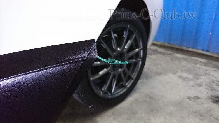

以上材料,較麻煩的:裁膜線
裁膜線零售台灣賣非常非常非常黑心!
我在台中問了很多貼膜店家幾乎都沒有零售,
有零售1M都40~60元,3M整捆50米才1200左右
我個人最後是買淘寶零售3M的10米
裁膜線還有個大牌叫Knifeless Tape Design Line,有假貨、且不好分
我個人建議淘寶買,台灣唯一能買的裁膜線且價位OK的是3M
看貼的位置而定,有裁膜線可以省去80%的工
介紹網站

刮刀去買便宜的塑膠刮刀,並在上面黏紙膠帶即可(或是3M有出專門的麂皮刮刀,也沒多少錢)
助黏劑買3M分裝的即可,一罐30元吧
IPA可用酒精代替,兩者同樣有去脂的作用,IPA隨便去化材行都買的到
其他東西應該不用特別介紹
對我來說最麻煩的就是熱風槍/吹風機,因為自助洗車場沒插頭
但是絕對建議在能有插頭的地方施工

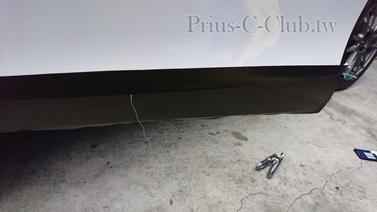

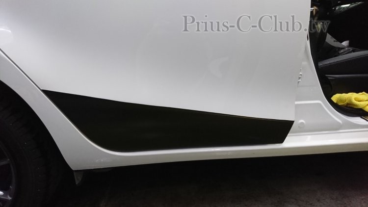

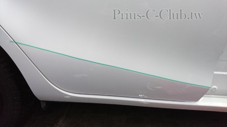

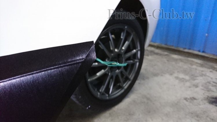

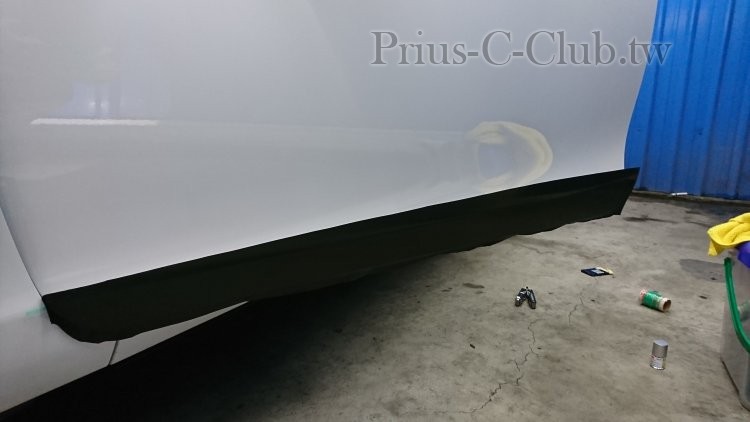

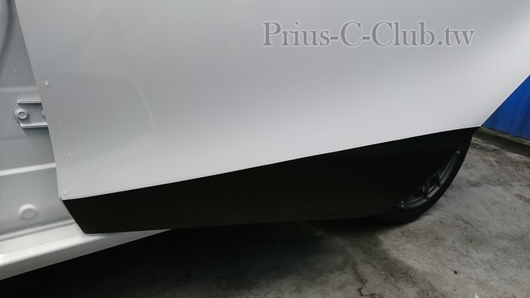

首先要把要貼的地方尺寸量好,預先裁切適當尺寸,千萬不要量剛好,一失誤就沒救了
在來先把要貼的地方洗乾淨吧!
基本上要先洗到親水性(水會整攤附著在上面)
再用IPA用不帶棉絮的布擦拭要貼之處,以單塊板金施工即可,IPA揮發很快

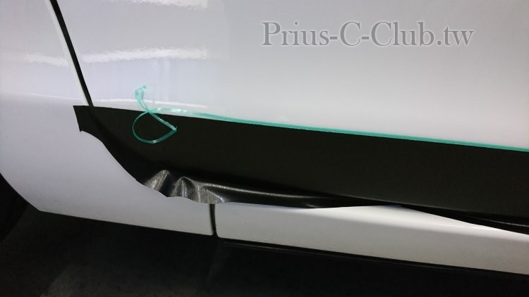

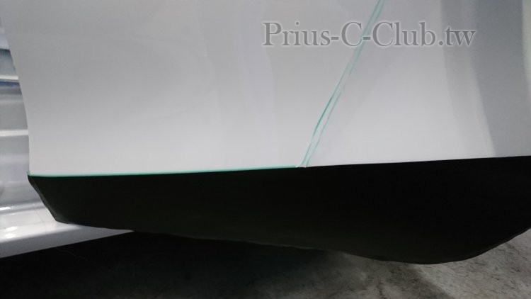

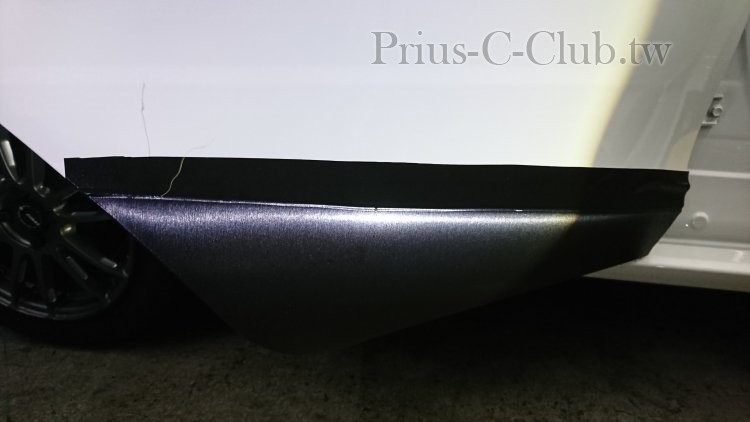

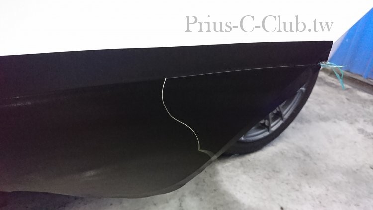

然後用裁膜線朔型,基本上可以重複黏貼數次
貼到自己覺得滿意為止吧,
如果不買裁膜線,那就拿紙膠帶多層塑型,
之後用美工刀去割貼膜"較"不會傷到車漆(並不是完全不會),但會花費許多時間在刀工上
用裁膜線則是要注意前後線頭要保留夠長,因為線頭撕開是會有失敗風險的,尤其是前線頭留太短很容易失敗

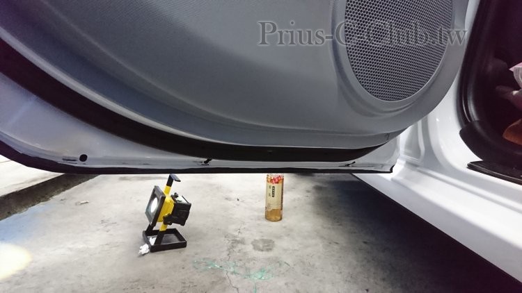

助黏劑是否塗抹看個人,抹了之後要撕除會不容易去除,但應該不至於連車漆一併刮除的問題
我個人是有在門板內側有塗抹,反正去除可能也是很久以後的事了

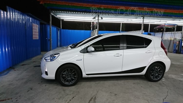

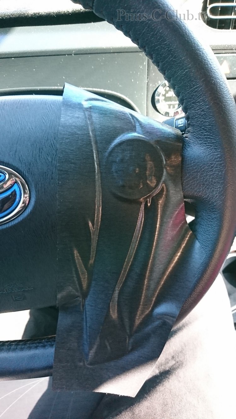

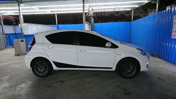

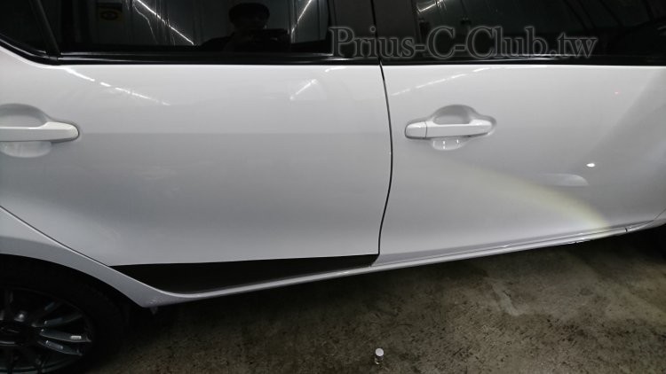

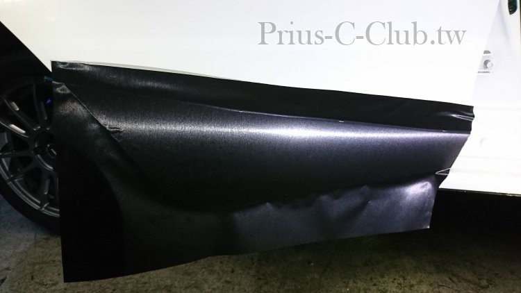

車身DIY基本上是完全用不到熱風槍/吹風機的 DSC_3242.jpg DSC_3249.jpg DSC_3250.jpg DSC_3251.jpg DSC_3252.jpg DSC_3256.jpg DSC_3265.jpg DSC_3266.jpg DSC_3267.jpg DSC_3269.jpg DSC_3271.jpg DSC_3272.jpg DSC_3273.jpg DSC_3274.jpg DSC_3278.jpg DSC_3277.jpg DSC_3279.jpg DSC_3286.jpg DSC_3291.jpg DSC_3292.jpg

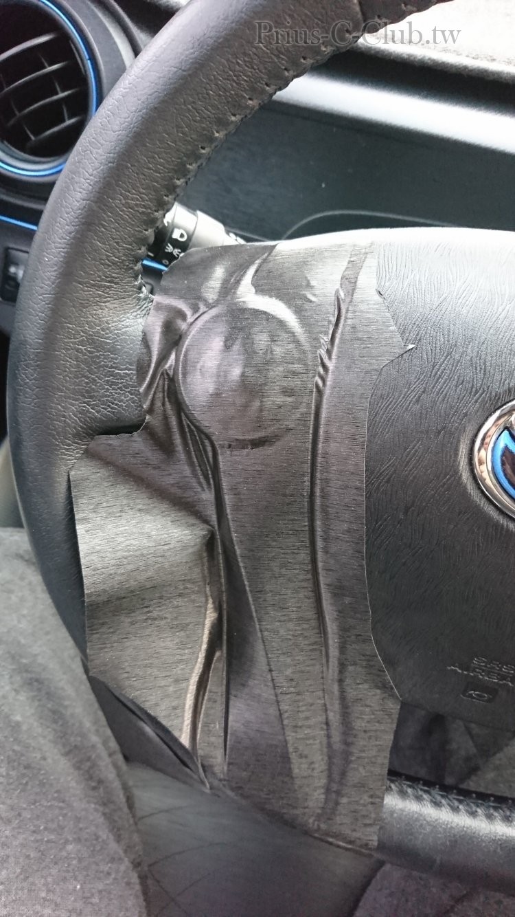

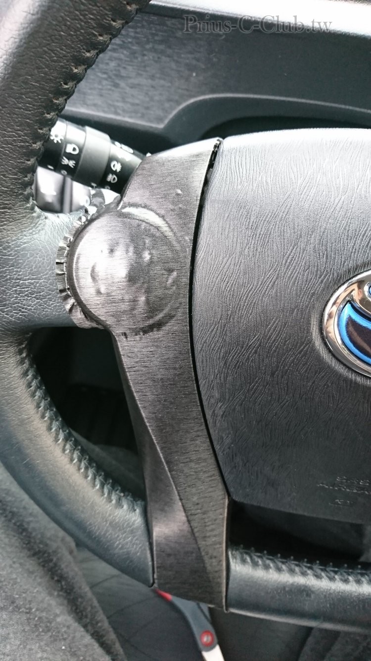

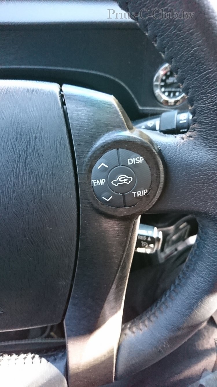

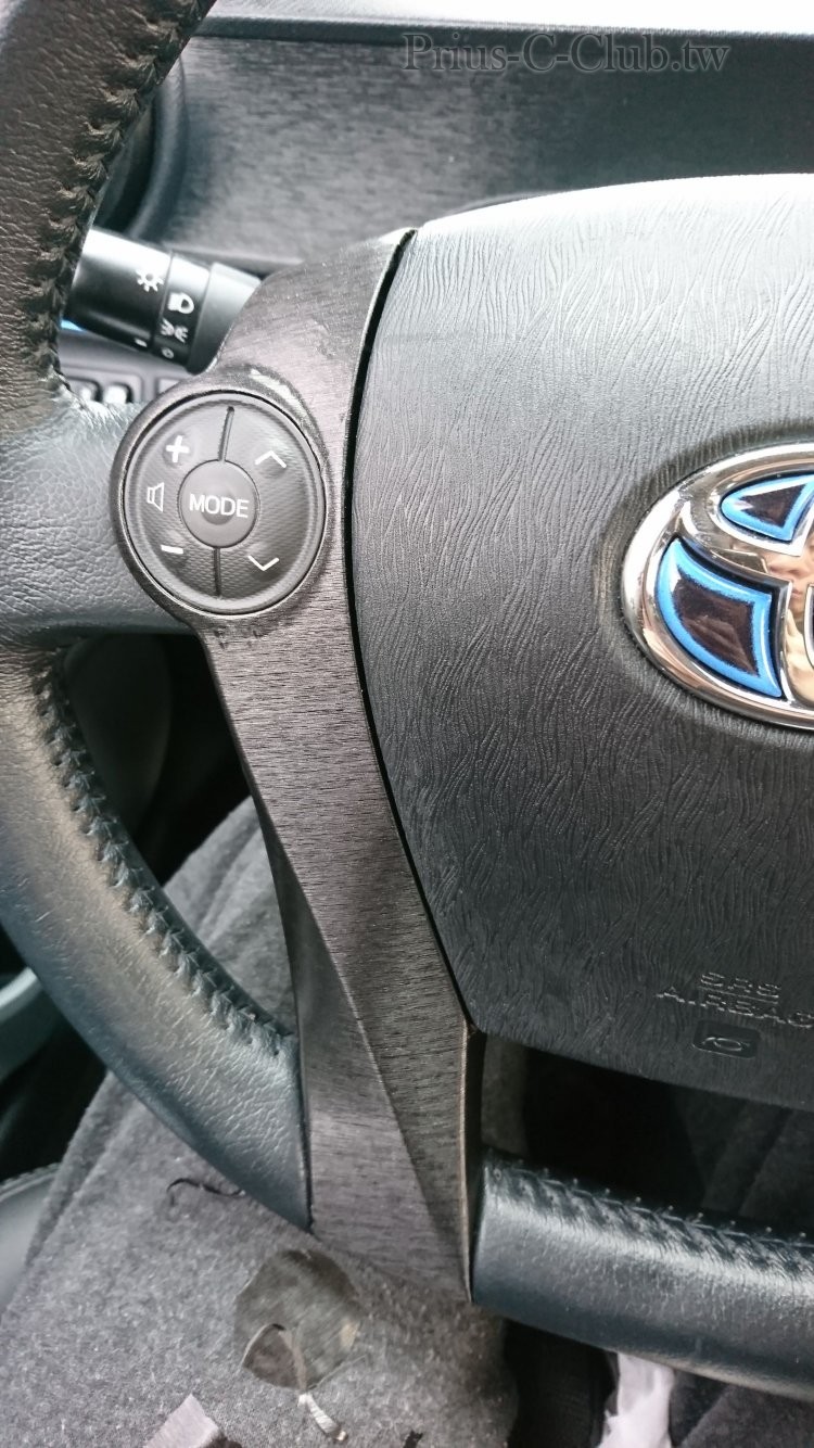

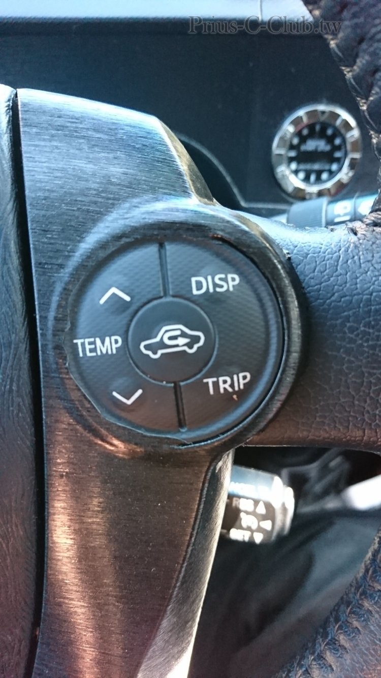

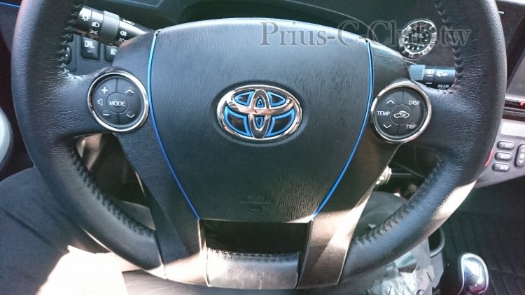

方向盤DIY則是建議有用熱風槍/吹風機會讓你好施工非常多,因為曲面跟圓面用熱風去吹及可馬上塑型,我沒有使用熱風槍/吹風機 因此圓面/曲面我只能很用力拉膜面去做黏貼,因此並不是100%完美,個人認為大概只有80%完美,方向盤黏貼我只能說要多靠經驗來嘗試,並不好說明解釋
PS:我是用貼門板的廢料來做黏貼的
DSC_3304.jpg DSC_3306.jpg DSC_3310.jpg DSC_3316.jpg DSC_3325.jpg DSC_3328.jpg DSC_3333.jpg

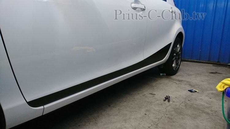

最後心得:
貼膜門檻不高,因為膜材特性太好太容易施工,
有熱風槍隨便吹都可以重貼,奇奇怪怪的角度只要塗上助黏劑+熱風槍超容易塑型也不怕翹曲
有很多貼膜店連裁膜線是什麼都不知道....
如果有車友想要去找店家貼膜記得慎選!

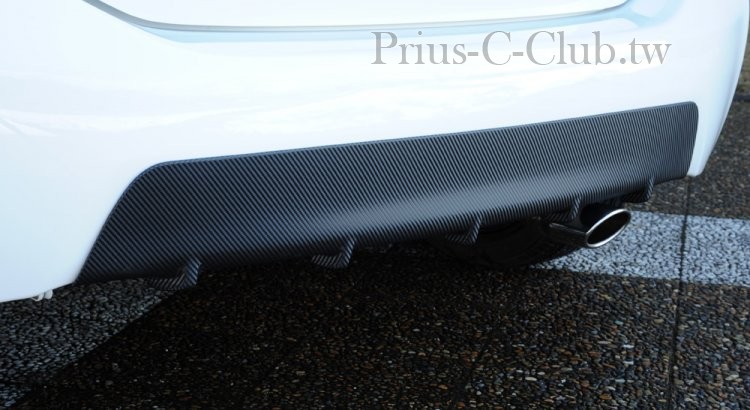

另外想貼後面
不過用貼的好像有點虛?
請求各位給予意見~~
