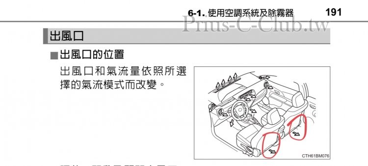

剛看2018式的車主手冊,提到出風口位置的圖,看到駕駛及副駕的後下方竟然有冷氣出風口,不記得那邊有出風口啊,還是是小改款的新設計?但需要冷氣似乎是合理的,因為後座下方是需要散熱的大電池位置阿,有專屬冷氣吹電池應該會非常開心吧。
還是風是從最前方腳踏墊的風口導過去的?

PC後座無冷氣出風口
彰化地區好像有店家在修改加裝
不知道有無車友安裝過,看似拉腳部的鼓風機的風拉到後座去
FB搜尋:蔡進旺

應該是幫忙電池散熱用,吹機器為主,乘客的腳是順便的。

兩處的出風口不是每台都有嗎?吹腳的

吹腳是駕駛跟副駕,但車主手冊標示是後座乘客的腳有風的箭頭圖示(紅圈處),標題還指示是出風口的位置。
